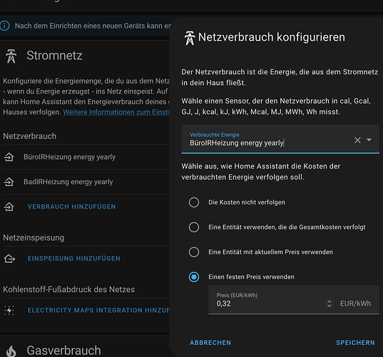

Hi. Ich habe zum testen mal 2 Entitäten welche mir den gesamtverbrauch in KWh angebe im Energiedashboard eingefügt und jeweils mit 32Cent pro KWh fest vergeben.
Leider rechnet der Gerät falsch… Woran kann das liegen? Hat jemand eine Idee?
Beide Geräte wurde gleichermaßen eingerichtet.

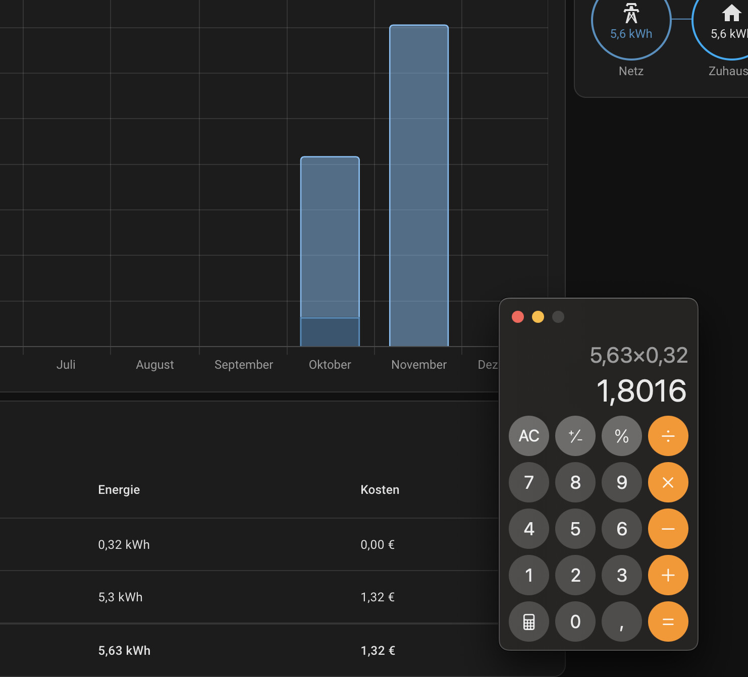

Ich würde mal vermuten, dass du den Preis nicht zum gleichen Zeitpunkt eingetragen hast wie den Sensor selbst.
HA berechnet nicht rückwirkend, sondern erst ab dem Zeitpunkt, an dem du den Preis eingefügt hast.
In deinem Screenshot hat auch nur der untere Eintrag überhaupt einen Wert, daher müsstest du wenn mit 5,3kWh rechnen und nicht mit der Summe. Aber auch hier stimmt das Ergebnis nicht.
uj, das kann durchaus sein das ich die beinden Sensoren etwas später eingetragen habe in das energy dashboard. Das würde auhc erklären warum der obere keine Koste errechnet denn den Preis habe ich gleich mit angegeben.
Hmm… Das ist ja doof, kann man das irgendwie "nachrechnen lassen?
Es mach aber auch überhaupt keinen Sinn… Den Verbrauch zeigt er ja auch richtig an, warum errechnet er ihn nicht korrekt?
