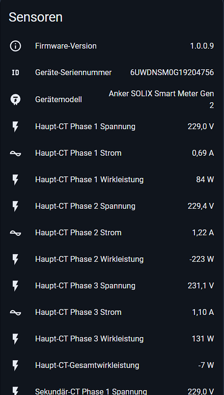

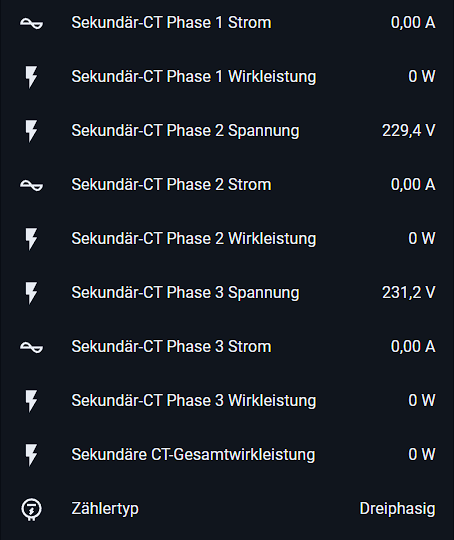

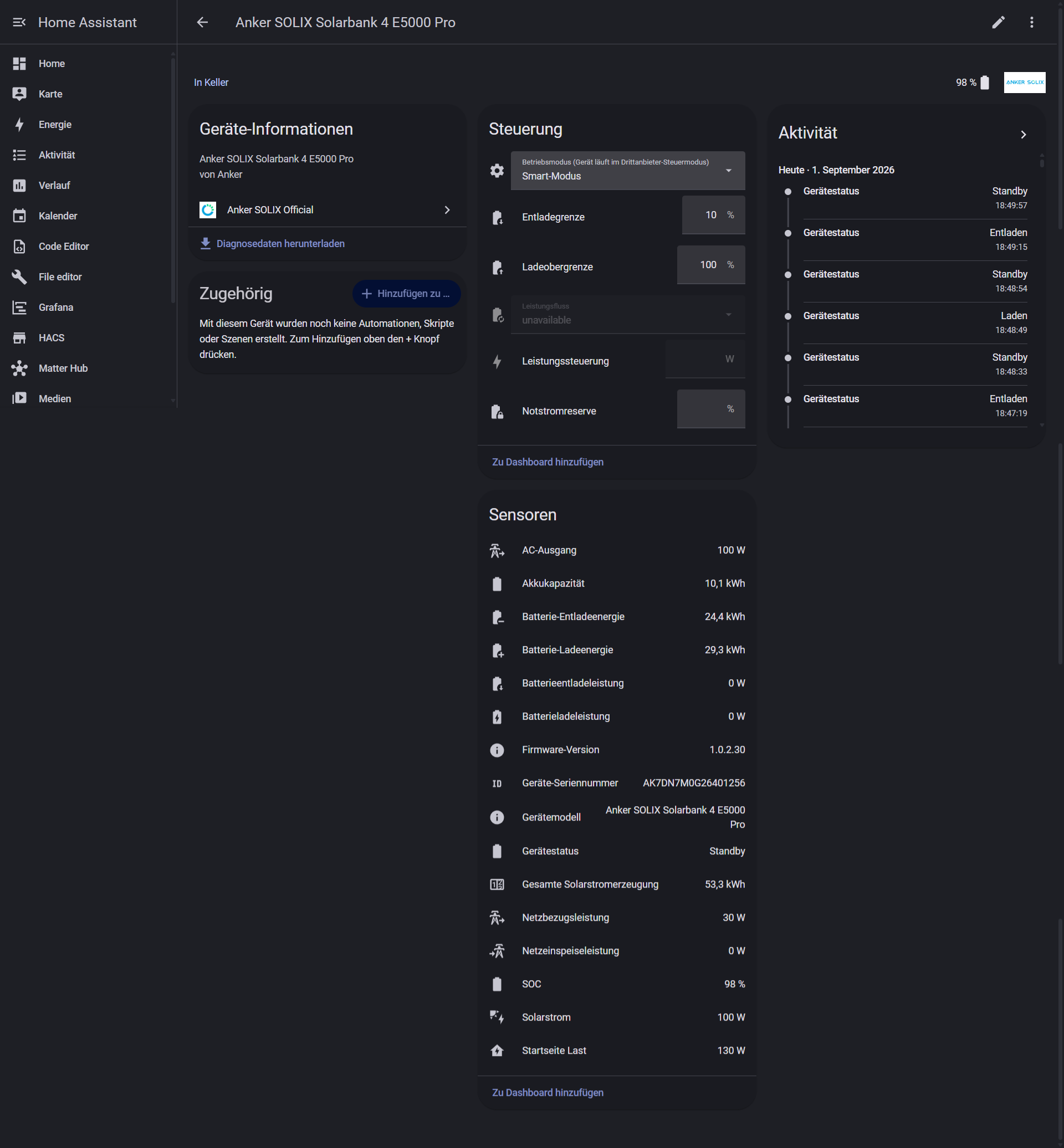

Hier die Sensoren des Smart Meter:

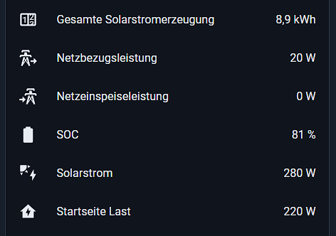

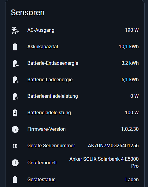

Hier die Sensoren der Solix:

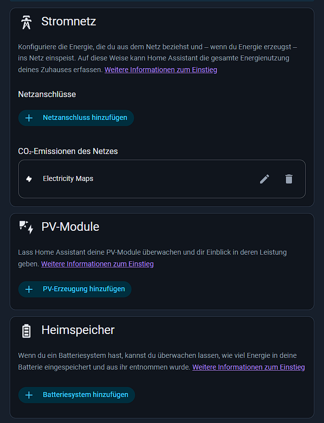

Hier der Assistent:

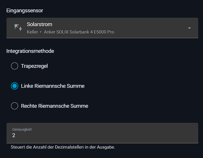

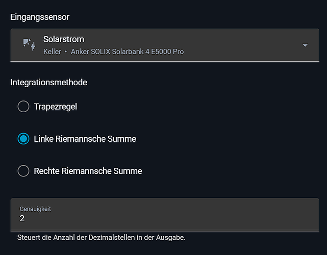

Die Solix gibt den Solarstrom in Watt aus. Für eine “aktuelle Ansicht“ bestimmt gut (so kann man sich über den momentanen Stand einen Überblick verschaffen - so wird das auch in der Anker App visualisiert), für das Energie-Dashboard aber nicht passend. Hier wird ein kWh-Wert erwartet… So ganz habe ich das nicht verstanden…,mein erster Ansatz, Watt durch 1000 zu teilen, ist falsch. Daher habe ich einen Integralsensor mit dem Ausgangssensor “Solarstrom“ (Watt) erstellt:
Dieser wird nun unter den Sensoren angezeigt.

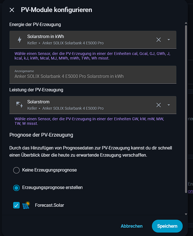

Im Assistent habe ich dann unter PV-Module den eben erstellten Sensor (Solarstrom in kWh) ausgewählt und weiter unten den Sensor “Solarstrom“ (Watt).

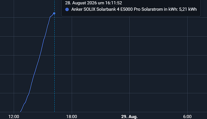

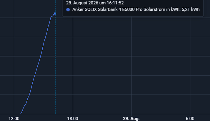

Bevor ich jetzt weiter mache… kann mir wer erklären, warum ich jetzt 5,2 kWh angezeigt bekomme? Irgendwie habe ich etwas mit einer Zeitmessung gelesen, verstehe es aber nicht richtig. Schaue ich mir jetzt die Verlaufskurve, meines eben erstellten Sensors an, verstehe ich noch weniger…
Nochmal ein kleines Update:
Der von mir erstellte Integralsensor “Solarstrom in kWh“ kann ja nicht korrekt sein. Schaut euch das mal an…
Der Text sagt: Wähle einen Sensor, der die PV-Erzeugung in einer der Einheiten… erzeugt. Nur wie erstelle ich denn solch einen Sensor? Wer kann helfen?

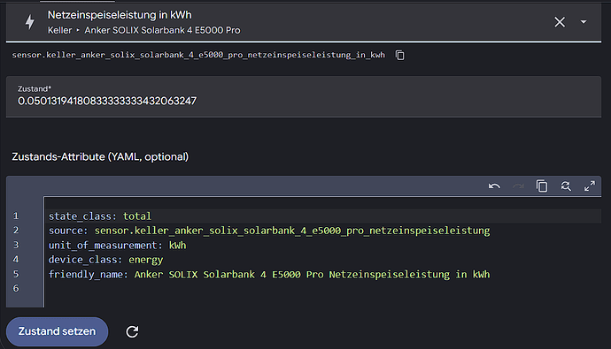

Du hast aus dem Watt-Sensor einen kWh-Sensor gemacht. Das ist schon mal gut. Aber der summiert jetzt jeden Tag. Für das Energiedashboard sollte das egal sein. Das Board holt sich nur die Daten des Tages heraus. Dein erstellter Sensor wird aber jeden Tag den Ertrag dazurechnen.

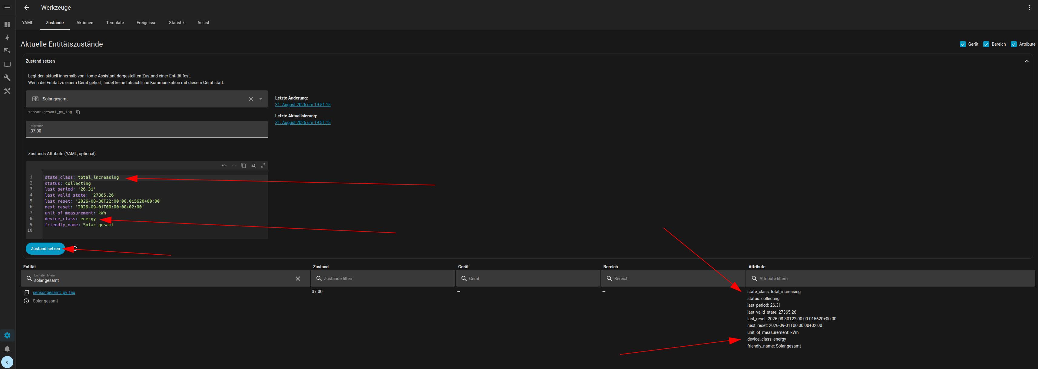

Entscheidend für das Energie-Dashboard ist nicht nur der kWh-Sensor, sondern auch die StateClass und die DeviceClass.
Hier als Beispiel mal mein Solarertragssensor:
Den ClassZustand kannst Du eintragen und setzen, falls er fehlt.

so wie ich das sehe, musst Du für die Netzbezugsleistung und die Netzeinspeiseleistung auch je eine Umrechnung in kWh machen.
Dann haben wir die Solarenergie, Batterie rein und raus, Netz rein und raus in kWh. Damit kann man schon was anfangen.
Magst Du die Sensoren für Batterie-enladenergie und Batterie-Ladeenergie und für die PV-Energie mit dem Stand von jetzt noch mal zeigen? Dann sehen wir, ob die Zuwächse haben.

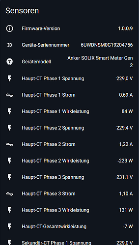

Anker Smart Meter Gen 2
Anker Solix

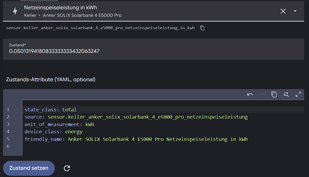

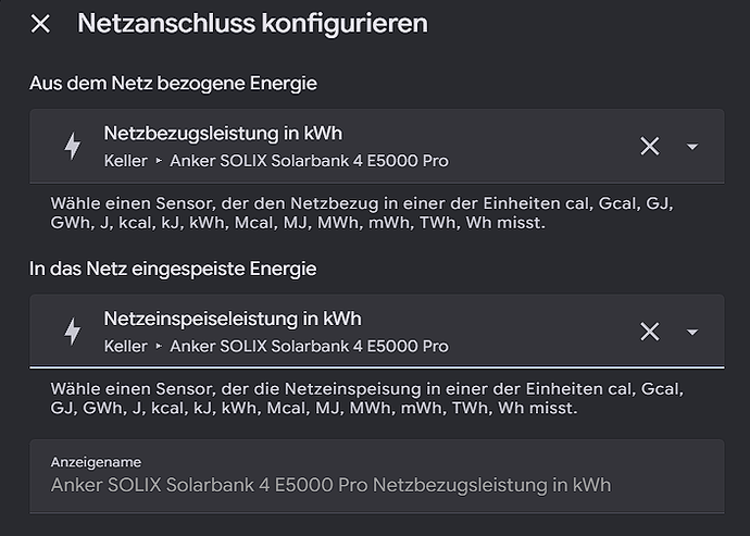

Neu erstellt habe ich jetzt Netzbezugsleistung/Netzeinspeiseleistung in kWh mit einem Integralsensor:
Ist das soweit korrekt?

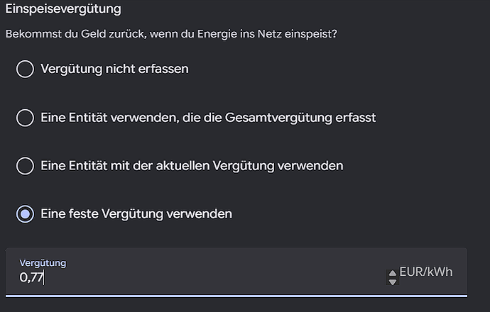

Der Elektroker hat die Anlage angemeldet. Ich bekomme damit 0,77 Cent Einspeisevergütung laut Google? Der Strompreis ist derzeit 0,28 Center/kWh.

Kannst Du in der Konfiguration HA-Dashboard Deine Sensoren schon auswählen (sind die sichtbar)? Kann allerdings nach der Erstellung von einem Sensor ca. 1-2 Stunden dauern. Manchmal ist ein HA-Neustart auch nützlich. Wenn Du Netzbezug und Einspeisung auswählen kannst, dann kannst Du auch gleich Deinen Strompreis und die Einspeisevergütung als festen Preis eintragen.
Wenn das mit dem Eintrag der Sensoren klappt, zeig mal das Flussdiagramm. Ob da alles sichtbar ist.

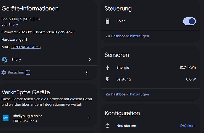

Ist das BKW über einen smarten Stecker angeschlossen und in HA sichtbar?
Ja, siehe:

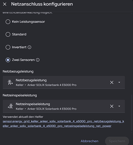

Welchen der Sensoren (siehe Liste der Sensoren) trage ich hier ein?
Das sieht ja schon mal super aus.
Du solltest auch bald diese Anzeige sehen. Da warten wir dann mal ein paar Tage ab.

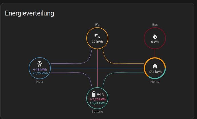

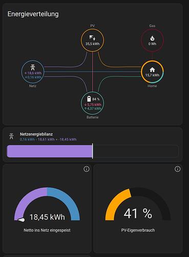

So sollte Deine Flussdiagramm mittlerweile aussehen. Ob die Werte plausibel sind, werden wir dann morgen im Laufe des Tages sehen.

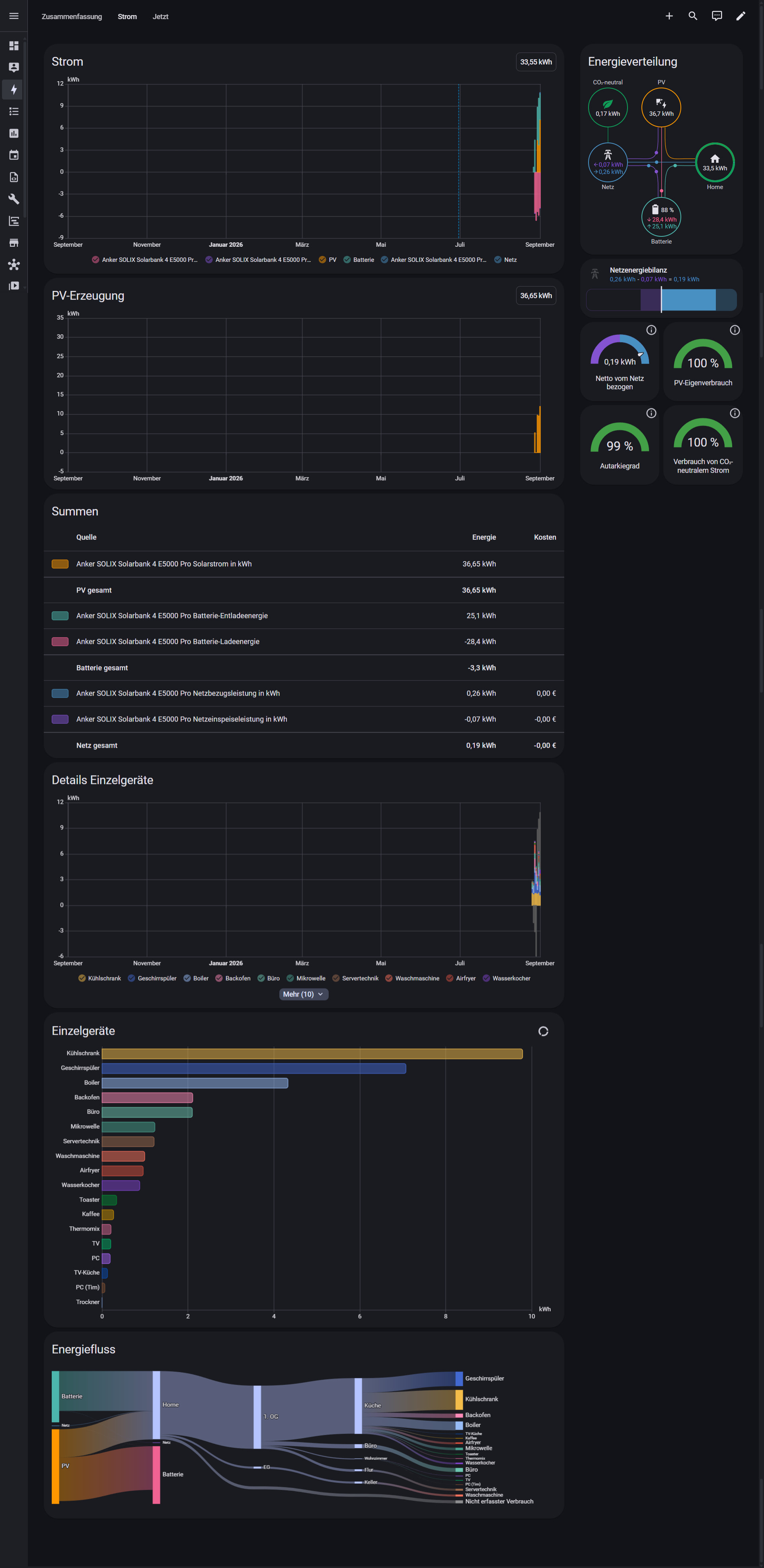

Dann kannst Du anfangen, auf eine umfangreichere Statistik-Datenbank umzusteigen. Da führe ich Dich dann durch. Da stimmen die Daten auch, wenn die Anlage mal ein paar Tage aussteigt oder Fehler wirft.
Kannst du mir noch sagen, welchen der Sensoren (siehe Liste der Sensoren) trage ich bei “Art der Leistungsmessung“ ein?
Da kannst Du Leistungssensoren, als Watt-Sensoren eintragen. Ist zwar ganz lustig anzuschauen am ersten Tag, aber nicht wirklich wichtig. Kannst Du erstmal weglassen. Sieht dann so aus:
Okay, dann wäre dann diese Einstellung korrekt? Das sind die beiden Sensoren in Watt von Anker selbst.
Genau, für die PV hast Du auch einen Watt-Sensor. Den kannst Du auch nutzen.
Gut weiter gehts im Bereich PV-Module… wieder habe ich einen Integralsensor erstellt, analog zu den vorigen mit den gleichen Einstellungen.
Als Quelle dient “Solarstrom“:
So korrekt?
Hattest Du nicht schon einen PV-kWh-Sensor? Der hat doch schon 16,5 kWh angezeigt im Fluss-Diagramm. Da sollte für heute auch ein Wert stehen.

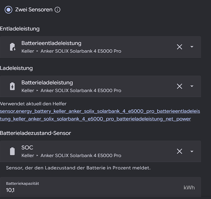

Für die Konfiguration “BatterieSystem” habe ich folgende Sensoren gewählt (die waren schon da, musste nicht erstellen):
Auch die anderen beiden Sensoren waren schon erstellt:
Bist du damit zufrieden, oder hätte ich noch Batterie-Sensoren manuell erstellen sollen?
De Batterie-Sensoren sind gut. Hast Du denn jetzt schon ein Flussdiagramm?
Ich bin nicht sicher, ob diese Werte als Tagesertrag stimmen (wäre für Deine Modulanzahl fast ein wenig viel, oder heute Sonne satt). Das könnte auch die Gesamtleistung der letzten Tage sein. Das wirst Du besser wissen, wenn Du in die Anker-Cloud schaust.
Auch der Batterieumsatz wäre für heute zu viel. Mal schauen, ob sich das um 0.00 Uhr zurücksetzt und dann normal weiterläuft.

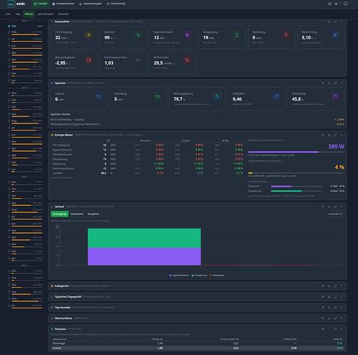

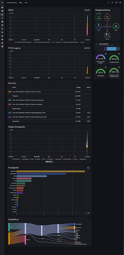

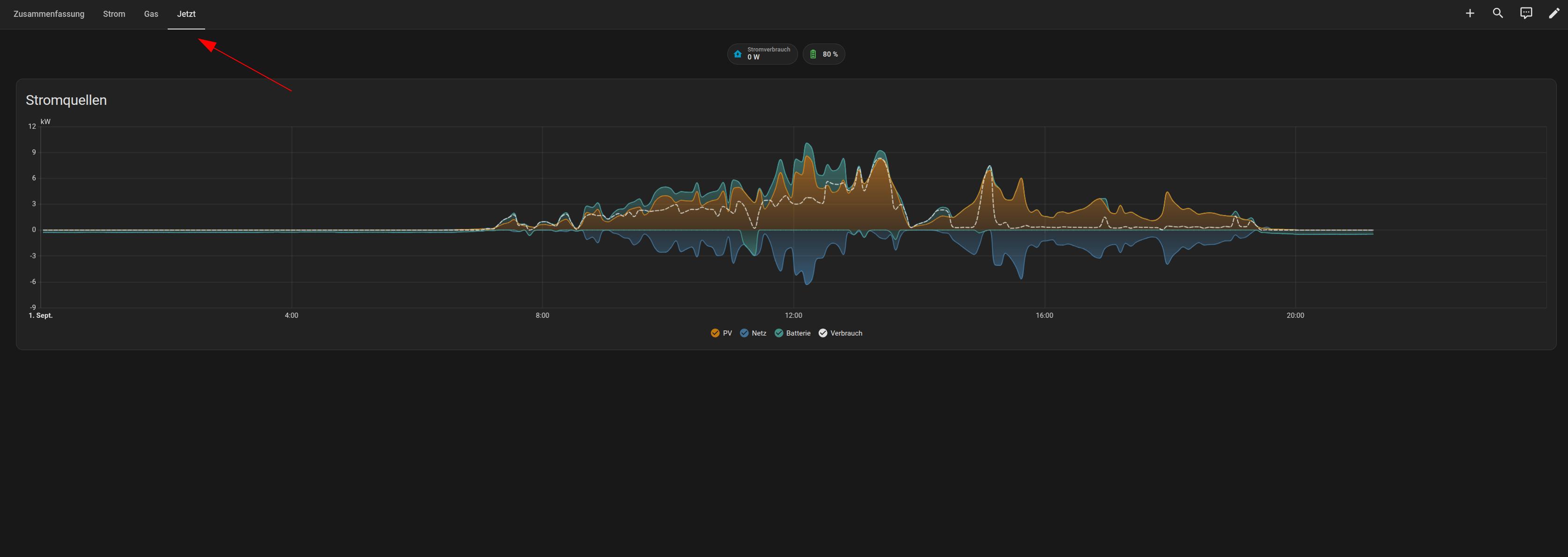

Wenn Deine Sensoren funktionieren, werden wir in der nächsten Zeit noch 5 weitere Helfer bauen. Die setzen dann aber nur auf die jetzigen Sensoren auf. Und dann werden wir die Anzeigen und Statistiken mal in diese Statistikanwendung überführen. Das läuft dann parallel. Ist aber deutlich pflegeleichter und man kann nichts verlieren. Das wird dann so aussehen:
Natürlich nur, wenn du Lust dazu hast. Manchen reicht auch die Statistik von HA.
