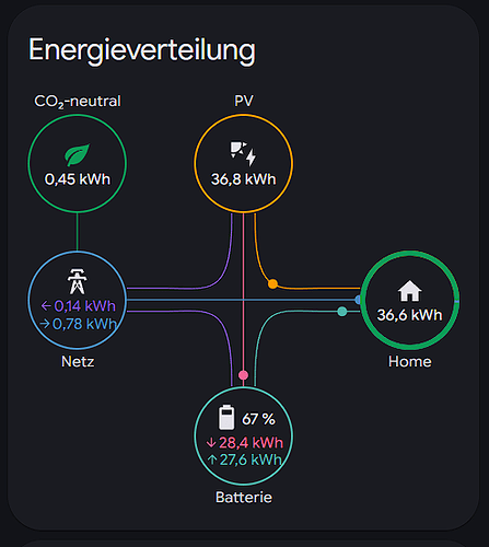

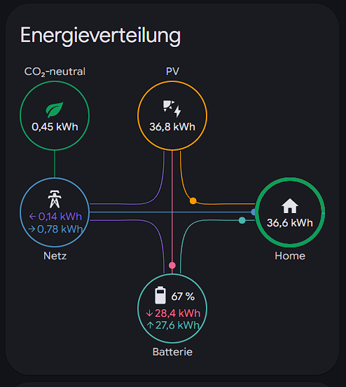

Also die Sensoren steigen immer weiter und weiter, resetten sich nie. Deswegen war ich auch so verwirrt. Meinst du HA resettet das Energie-Dashboard? Ich kann gerne morgen berichten…

Ha sollte um 0:00 Uhr resetten. Deine State-Class war ja “total”, wenn es so gar nicht hinhaut, setzen wir sie auf “total_increasing” oder basteln bessere. Ich denke aber, das es reicht.

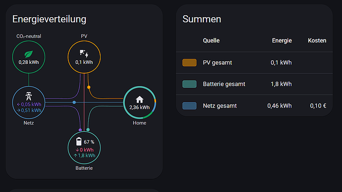

Web-Frontent über den Browser am Laptop:

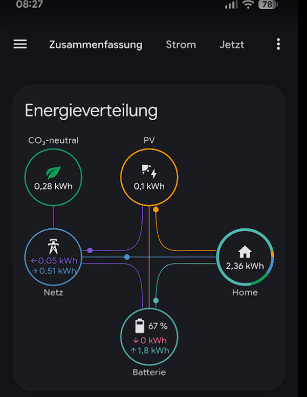

Handy, über die App:

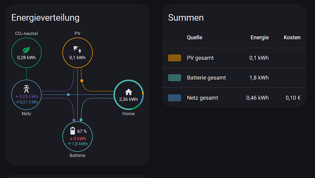

Hardreload im Browser hat nichts gebracht, auch nicht in den Entwicklerwerzeugen den Cache zu deaktivieren. Habe mich dann mal neu angemeldet und den Cache manuell gelöscht… hier scheint es wohl einen Bug in HA zu geben…
Jetzt gehts aber:

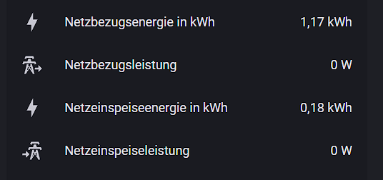

Wenn man die Entitäten Netzeinspeiseleistung/Netzbezugsleistung in kWh in Netzeinspeiseenergie/Netzbezugsenergie in kWh umbenennen würde, wäre das eindeutiger. Leistung in kWh ist physikalischer Unsinn.
Danke für den Tipp. Habe ich noch angepasst:
