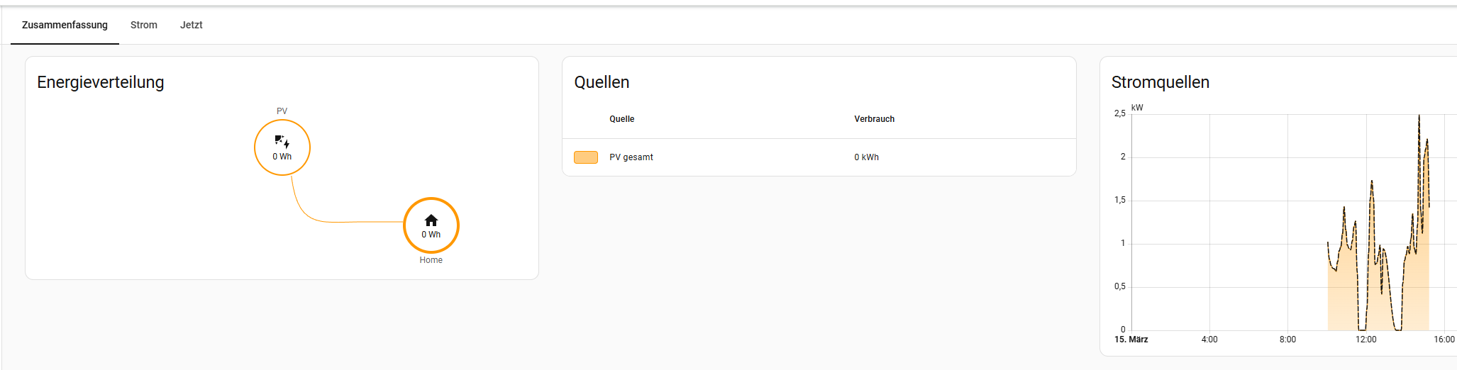

Ich würde auch gerne so ein schönes Energie-Dashboard haben, aber so richtig wirds nicht:
Das sieht sche**se aus!

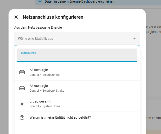

Also gehe ich auf “Dashboard bearbeiten” und will erstmal den Hausanschluss einrichten. aber da taucht mein Smartmeter nicht auf. Das Smartmeter misst aber doch den fließenden Strom.
Ich habe 2 Solix 3 pro mit Dock, die bekomme ich nicht ins Dashboard, die PV-Module kann ich nicht einzeln einbinden usw. usf.

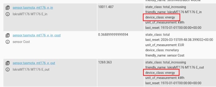

Um wenigsten noch auf einen Punkt einzugehen. Woher sollen wir hier wissen was für eine Smartmeter Du da nutzt und wie dieses dann bei HA eingebunden werden kann, oder ggf. bereits schon eingebunden ist? Damit so etwas wie z.B. ein Stromzähler bei dem HA Energy Dasboard eingebunden werden kann, müssen die relevanten Entitäten die device_class: energy haben. Bsp. von einem Iskra Stromzähler unter HA.
Ob Dir diese Info jetzt irgendwie weiterhilft weiß ich nicht.
