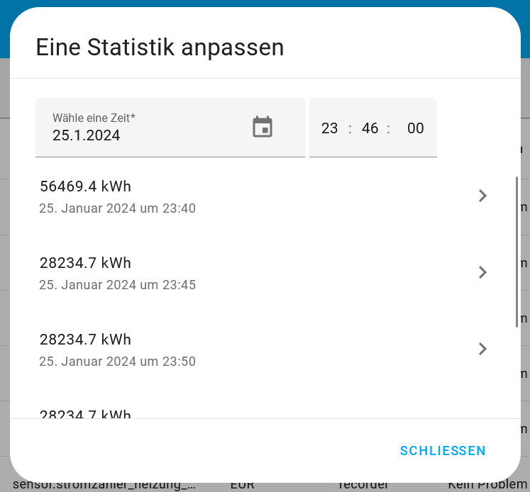

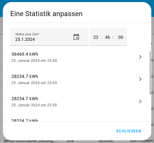

Die Korrekturmöglichkeit der Statistik ist mir bekannt, aber damit ist das Problem nicht gelöst. :slight_smile:
Ich setze bei mir seit ein paar Wochen zwei Hichi Wlan-Leseköpfe am Pafal-Zähler ein. Jeder auf einem Zähler, nebeneinander im Schrank.
Der Lesekopf des Stromzählers der Wärmepumpe liefert von Anfang an zuverlässig seine Daten, ohne jegliche Ausreißer. Der Lesekopf vom Hausstrom liefert zu oft falsche Werte. Das Problem konnte ich auch nicht durch Austausch des Lesekopfes lösen.
Manchmal werden die Zählerstände fast den ganzen Tag korrekt erfasst, aber dann geht es wieder los. Dann wird der komplette Zählerstand vom Dashbord übenommen, manchmal auch der doppelte Zählerstand. Das passiert dann mehrfach nacheinander, zwischen durch wieder korrekt und dann wieder der komplette Zählerstand, über Stunden…
Die Korrektur ist dann sehr aufwendig, zumal auch die Statistik vom Strompreis korrigiert werden muss.

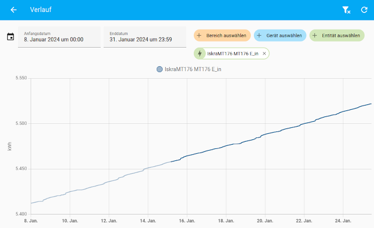

Ob es “nur” ein Problem mit dem Energy-Dashboard oder mit den gelieferten Werten des Zählers gibt, kannst Du ja über die Langzeitstatistik für den Zähler erkennen. D.h. darin müssten dann ja die entsprechenden “Sprünge” bzw. Verdoppellungen zu erkennen sein.

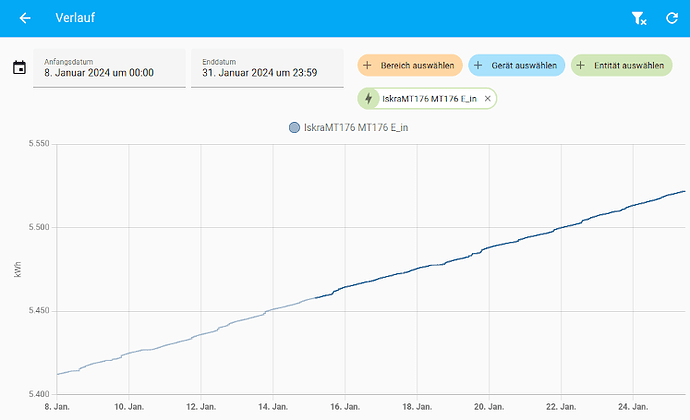

Bsp.: Zählerstand meines Iskra Zählers per IR-Lesekopf
Wenn da also bei Dir die Sprünge/Verdoppellungen auch auftauchen - was ich mal vermute - dann ist es kein Problem vom Energy-Dashboard sondern von dem Zähler kommen falsche Werte. Hast Du Dir da die Werte auch man angeschaut?

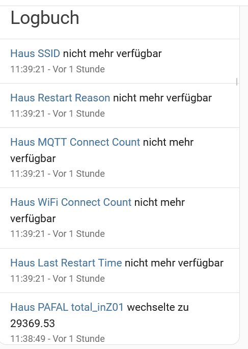

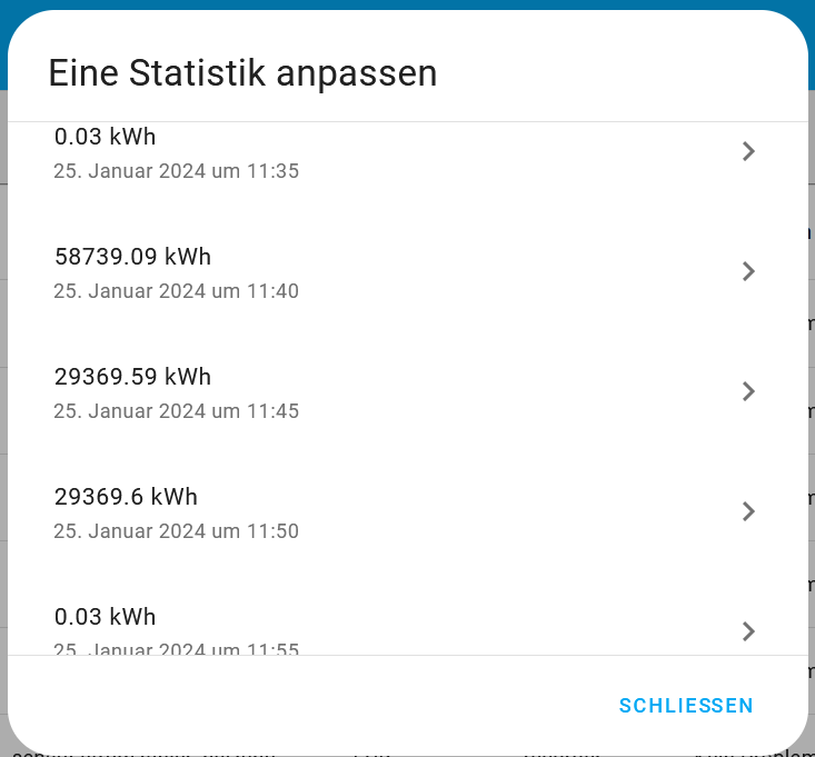

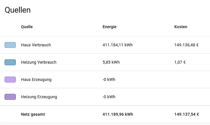

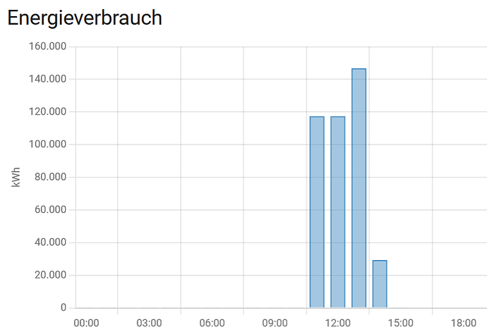

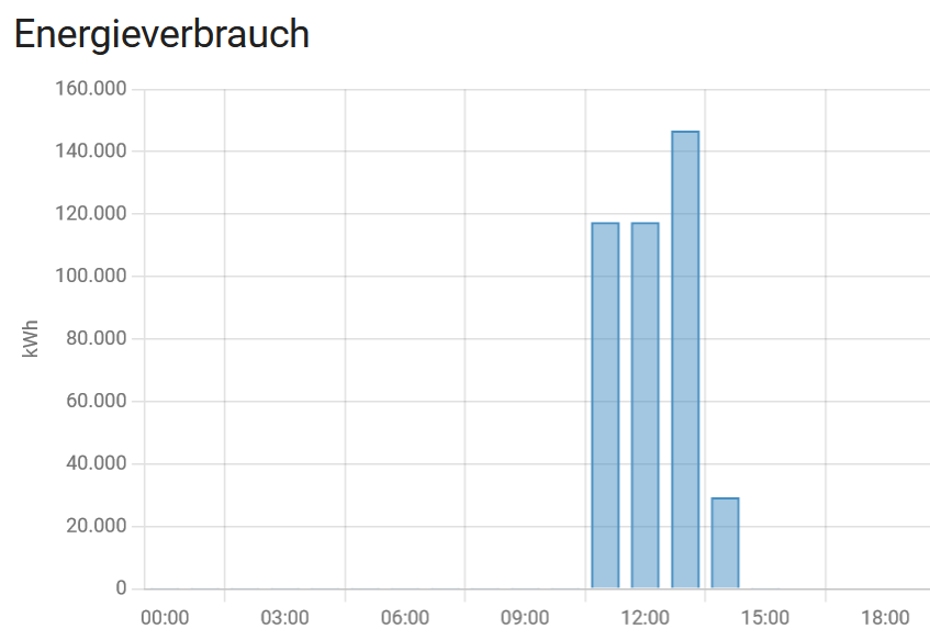

Es ist wieder passiert.
Um 11:38 ging es los. Es erscheint der doppelte und der einfache Zählerstand im Dashboard.

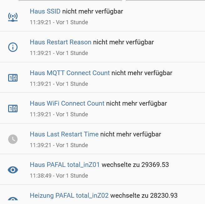

Ich habe ein paar Bildschirmfotos zusammengetragen, woran der geschulte User eventuell das Problem eingrenzen kann. Ich habe zu dieser Zeit nix am System gemacht.
Als Laie würde ich jetzt mutmaßen, dass dieser und der vorherige Lesekopf die WLAN Verbindung verlieren und HA dann falsche Werte ins Dashboard übernimmt, statt keine Werte zu übernehmen. Das 5GHz und das 2,4GHz WLAN haben bei mir in der Vergangenheit schon unterschiedliche Namen bekommen, um diesen Fehler auszuschließen.
Vielen Dank für eure Geduld. :slight_smile:

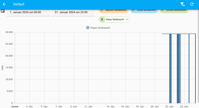

Nachtrag:
Meine Langzeitstatistik ist noch nicht so lang. Ich habe wegen diesen Fehlers neulich alles neu aufgesetzt, da ich den Fehler nicht eingrenzen kann und ich vermutete, etwas in HA “verbastelt” zu haben.

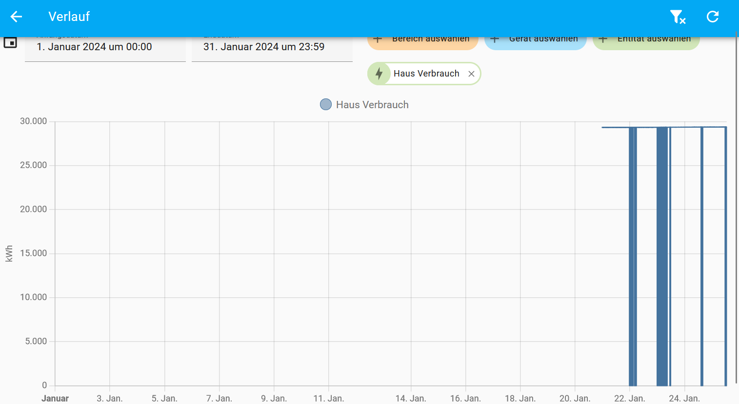

Erklären kann ich mir bei einer angenommenen wirklichen Unterbrechung der WLAN Verbindung trotzdem nicht die Werte im Dashboard.
Was für mich nicht schlüssig ist, ist dass das Dashboard bei einer fehlenden Verbindung, den kompletten Zählerstand einträgt und diesen dann auch noch teilweise bis auf die Kommastelle verdoppelt, obwohl wegen der angenommenen WLAN Unterbrechung nichts übermittelt wird.
Wie kann das Dashboard auf die “Idee” kommen? Das ist doch Unfug, was das Dashboad da eventuell macht. :slight_smile:
Woher bezieht das Dashboard diese offensichtlich falschen Informationen und multipliziert sie dann auch noch nach Lust und Laune, obwohl keine Informationen ankommen können, falls das WLAN wirklich unterbrochen ist???

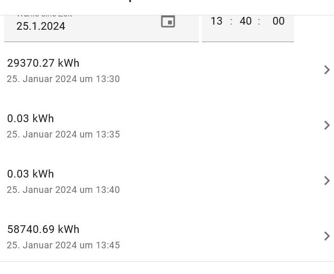

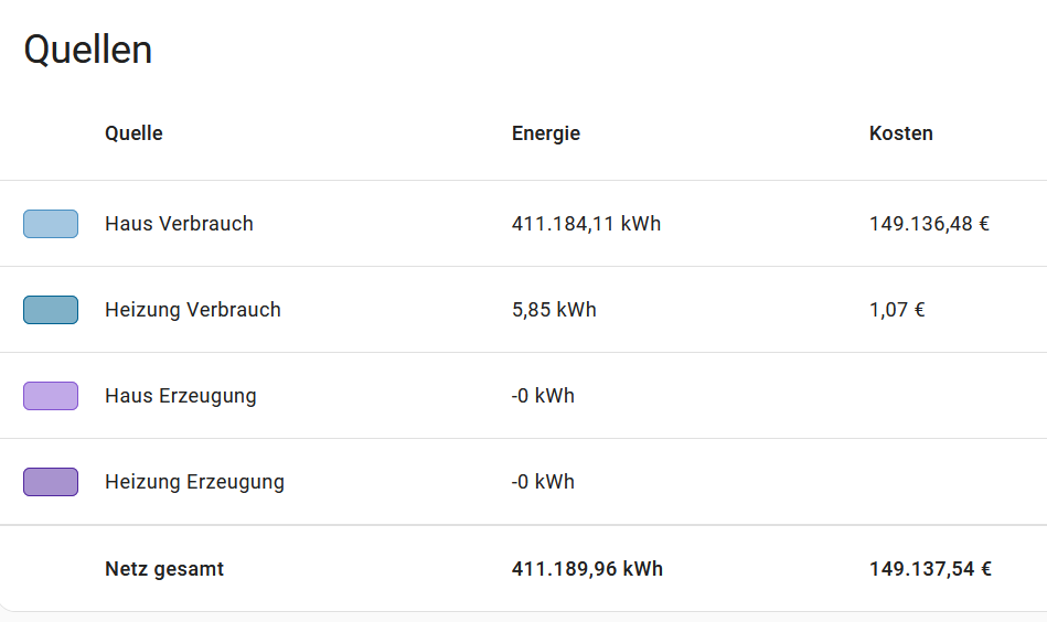

Ich bekomme ja jedes mal einen Schock, wenn ich ins Dashboard gucke. Da müsste ich mir ja gleich ein Kraftwerk auf´s Grundstück stellen.
Hier wurde der falsche Wert von HA wieder schön verdoppelt, obwohl zwischendurch plausible Werte
übermittelt wurden.
Dieses Bildschirmfoto von heute Vormittag hatte ich unterschlagen. Damit fing das Problem heute wieder an. Aber ich kann da auch nur lesen, dass da keine Werte ermittelt werden konnten.

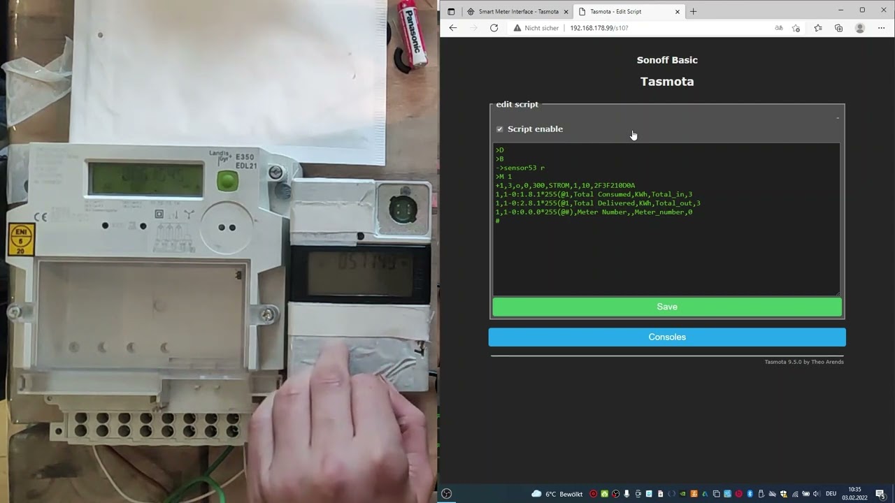

Was das finden der passenden Tasmota Script Daten betrifft: https://tasmota-sml-parser.dicp.net/ :wink:
Danke!

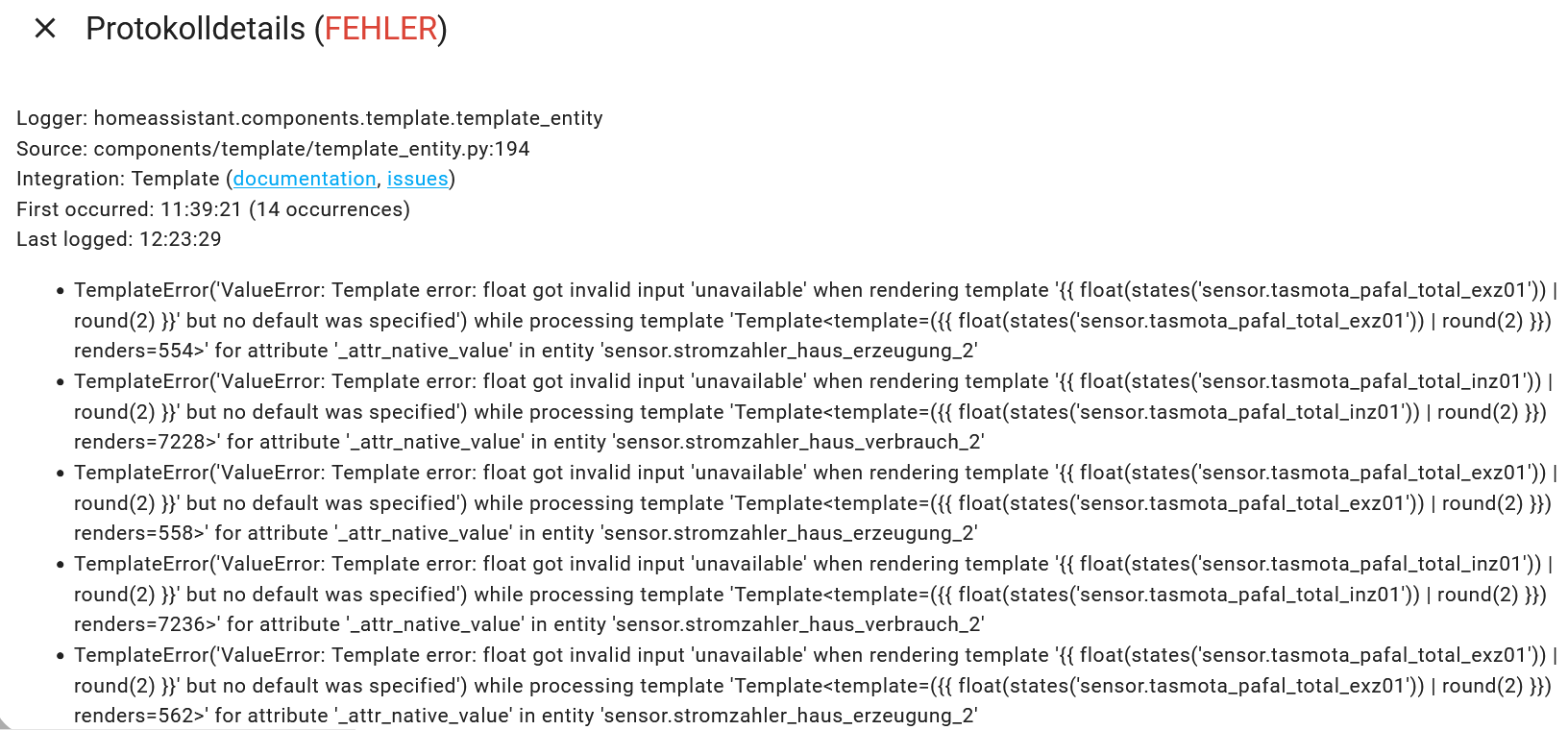

Ich habe eine gute und eine schlechte Nachricht. Es ist nicht der Zähler die Ursache des Problems, denn die falschen Werte sind mit dem Tausch der Leseköpfe umgezogen.
Ich habe heute morgen die Hichi Leseköpfe auf ihre zugedachten Zähler zurückgesetzt UND die Templatesensoren erweitert.
Bei eurem “Kollegen” Thomas Wiesner habe ich gesehen, dass er die Templatesensoren für einen Shelly 3EM um folgende Zeilen erweitert hat.
Edit: Die nachfolgen Zeile haben mein Problem leider auch nicht eliminiert.
 availability: >
               [ states('sensor.shelly_em3_channel_a_energy'),
                 states('sensor.shelly_em3_channel_b_energy'),
                 states('sensor.shelly_em3_channel_c_energy') ] | map('is_number') | min }}
Das habe ich bei mir nun für jeden Sensor (in und out) auch eingebaut.
        availability: >
               [ states('sensor.tasmota_pafal_total_inz01') ] | map('is_number') | min }}
Diese Zeilen sollen wohl verhindern, dass bei dem Wert “unavailable” seltsame Werte ins Dashboard übernommen werden. Ich bin gespannt.
Ansonsten versuche ich zu ergründen, wo es Unterschiede bei den Leseköpfen gibt. Die muss es ja geben, wenn das Problem mit dem Tausch untereinander umzieht.

Ich hänge mich hier nochmal mit dran, da ich fast das gleiche Problem habe:
Ich habe jetzt in dem Logfile festgestellt, dass der Hichi von sich aus einen Neustart machte (nicht verfügbar > Restart).
Dann liefert er als erstes für die die Werte HT und NT jeweils 0.0, danach wieder die korrekten Zählerwerte.
Im Energiedashboard, bzw. in der Statistik taucht dann als “falscher Wert” genau der zu dem Zeitpunkt aktuelle Zählerstand auf.
Leider passiert der Restart so ca. 3x täglich.
Die Frage ist jetzt: Kann das irgendwie abgefangen werden, dass nicht 0.0 als Zählerstand übermittelt wird?
Die andere Frage wäre natürlich, warum der Hichi überhaupt einen Neustart macht

Ich hatte gestern keine und heute nur zwei fehlerhafte Einträge im Dashboard.
Die zwei fehlerhaften Einträge hatte ich nun beim Hichi vom Heizstrom. Dort hatte ich sonst nie Fehler.
Da ich nicht sicher war, ob ich das schon gemacht hatte, habe ich die USB Netzteile getauscht. Nicht dass sie vom letzten Test noch vertauscht waren.
