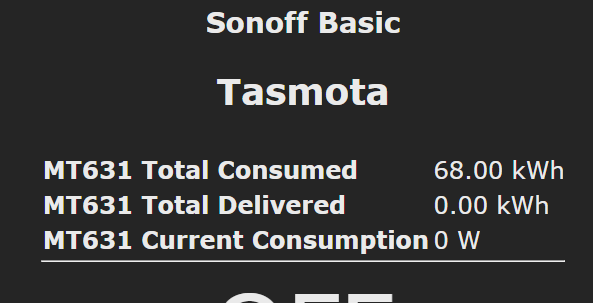

Da ich ein neuen Stromzähler bekommen habe, möchte ich den per IR Lesekopf auslesen. Dazu habe ich mir ein Hichi Lesekopf mit WLAN besorgt und per MQTT an HA angebunden.
Leider muss ich feststellen, dass dieser sporadisch gewaltige ‘Ausreißer’ anzeigt.
Eine Nachjustierung der Position hat nichts gebracht, auch ist in den Logs nicht wirklich was zu erkennen.
Hat jemand eine Idee, wie man der Sache Herr wird?

das Bild oben zeigt nicht den aktuellen Verbrauch, sondern den aktuellen Zählerstand (in kWh)!
bzw.
…und das Springen des aktuellen Zählerstandes von 68kWh auf 1000kWh und wieder zurück auf 68kWh ist das Problem, bzw. für das ich eine Lösung suche.
Danke
Du hast recht, ist ja total_in.
Dann, ist das aber auch seltsam, denn eigentlich sollte das dann ja eine steigende Gerade sein
Auch hier sieht man zu den Zeiten von oben den Sprung.

ja, das Skript ist identisch.
Für die Freischaltung warte ich noch auf die Zusendung der PIN vom Netzbetreiber. Ich denke aber nicht, dass die Freischaltung für ‘info’ das Problem lösen wird…
@Bernd: Hast du den gleichen Zähler (MT631) und auch ein Hitchi?
Was mich etwas wundert, egal wie die Ausrichtung des Lesekopfes ist (USB Kabel nach oben oder USB Kabel nach unten) es wird immer ein korrekter Wert (bis auf das Springen/Außreiser) ausgelesen. Hängt wohl mit dem Zähler zusammen? Aber das nur am Rande…
