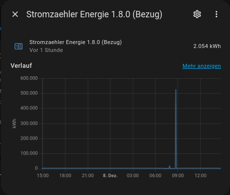

über die Entität
“sensor.tasmota_lk13be_netzbezug”
bekomme ich teilweise absurde Werte geliefert so das die Grafik zerstört wird (Ich hoffe, dass mein Stromzähler zwischenzeitlich nicht auf ein paar Miliarden Kilowattstunden springt, dann könnte ich Insovenz anmelden)
Ich vermute, dass HA an dieser STelle schon richtig arbeitet, aber mir die Hardware einen Streich spielt.

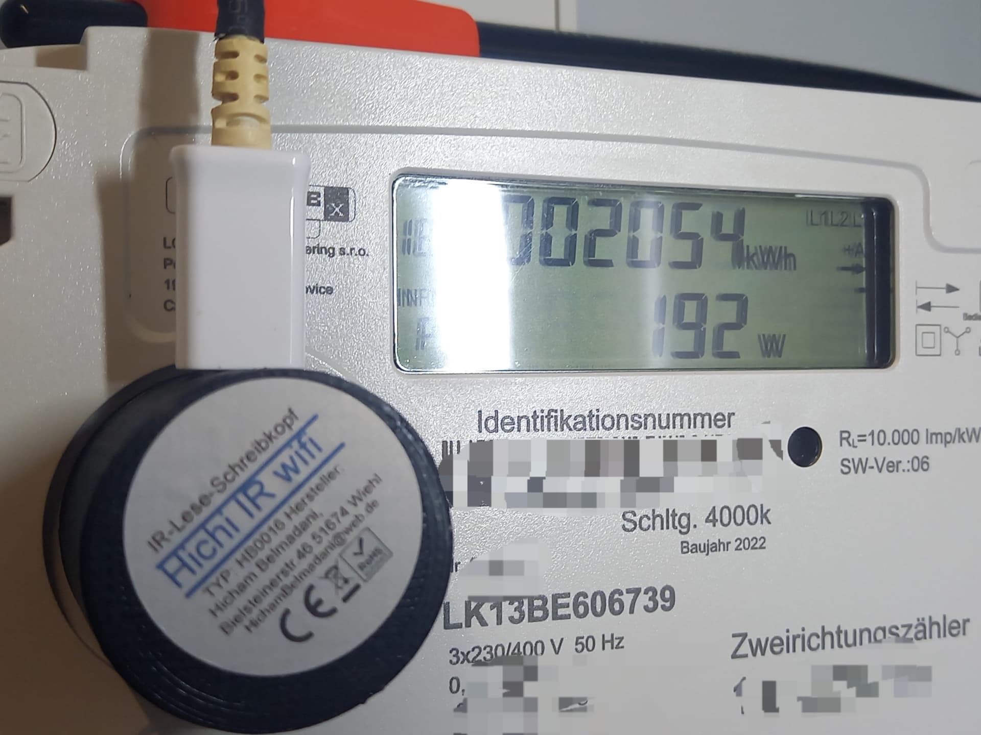

Lt. dem Foto hast Du ja einem Logarex LK13BE606739 Zähler. Da sollte eigentlich das Script hier passen:

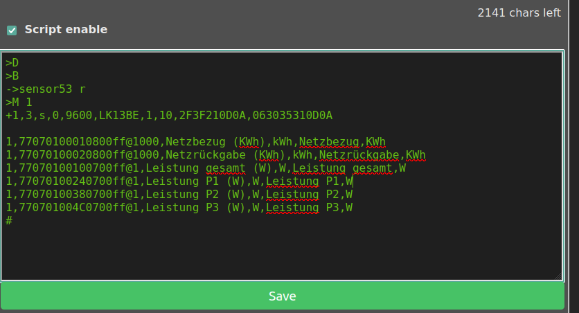

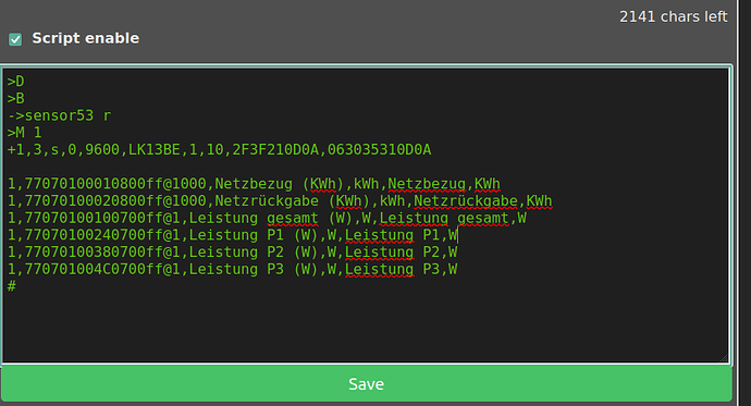

HI, das Skript benutze ich als Basis. ICh habe dieses lediglich wie folgt abgewandelt da ich nicht alle Informationen haben wollte und die Benennungen mir nicht ganz getaugt haben:
Quelle: Smart Meter Interface - Tasmota
