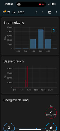

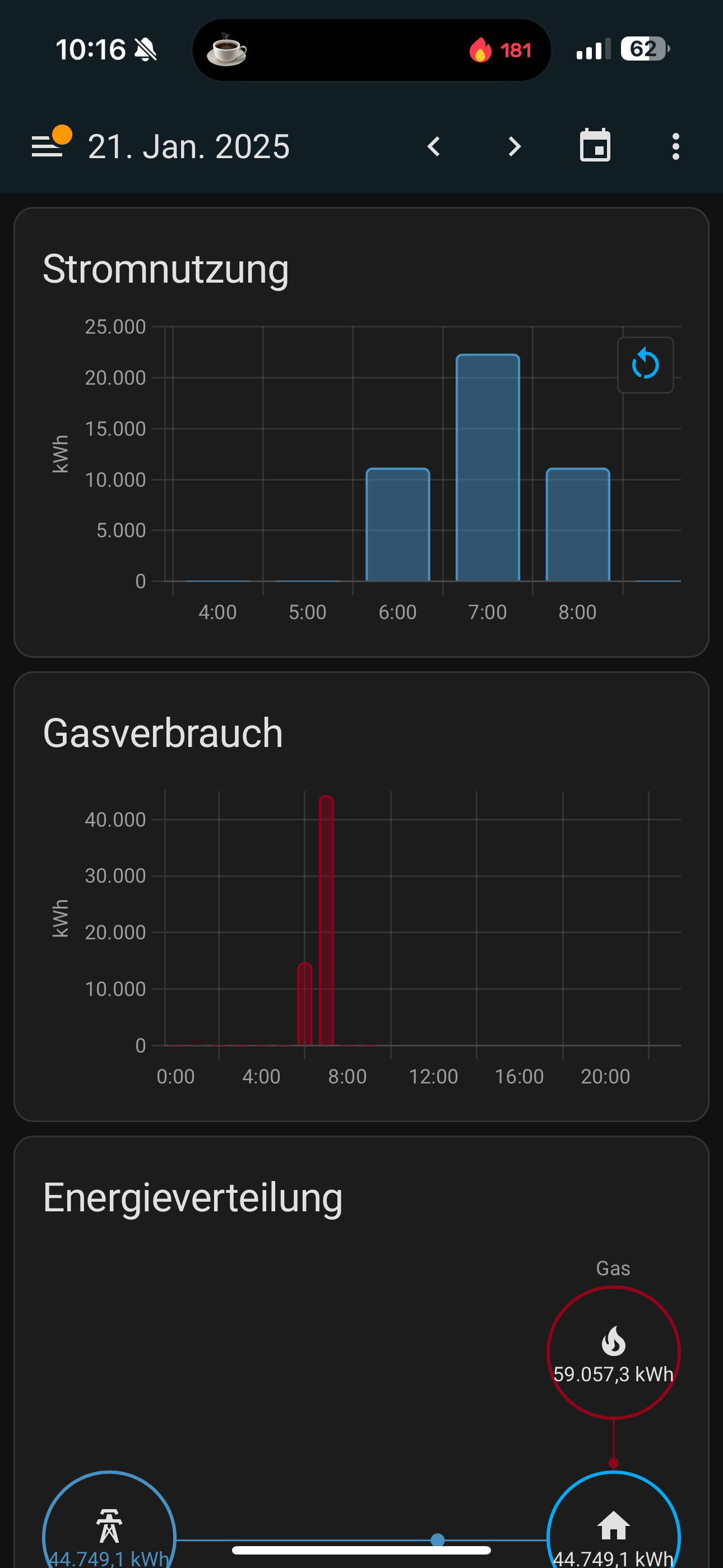

Hallo ich nutze ein Bitshake Lesekopf über die mqtt Schnittstelle. Leider bekomme ich im Energy Dashboard häufig sehr hohe (fehlerhafte) Werte. Es sieht so aus, als ob die gesamte kWh Anzahl einmal addiert wird.
Hat einer eine Idee woran es liegen könnte?

Ich habe es nun mit dem geänderten Skript probiert. Leider kommen jetzt zwischendurch noch höhere Werte raus.
Ich habe jetzt gesehen, es ist doch ein Zweiricjtungszähler. Hat das eine Auswirkung?
