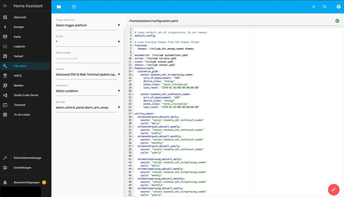

Aktueller Fehler:
Konfigurationswarnungen

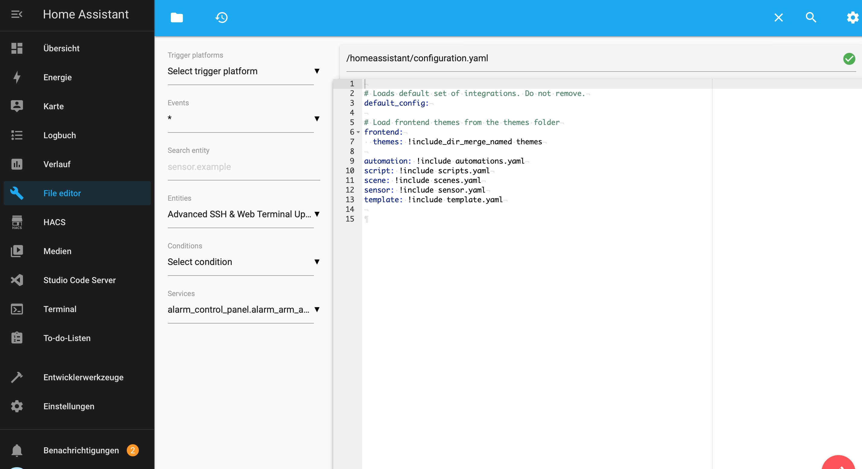

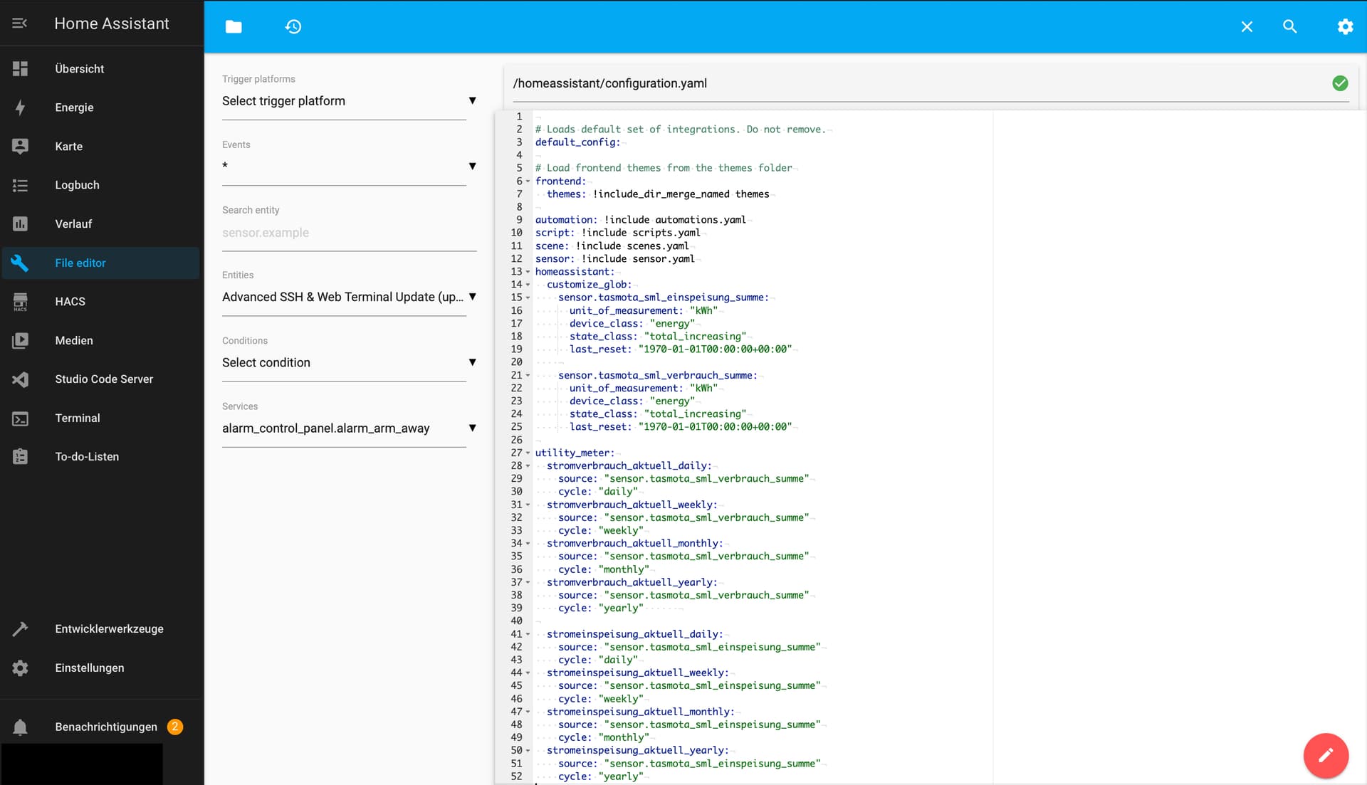

Invalid config for ‘sensor’ at configuration.yaml, line 12: required key ‘platform’ not provided
kann mir bitte mal jemand sagen was da falsch ist

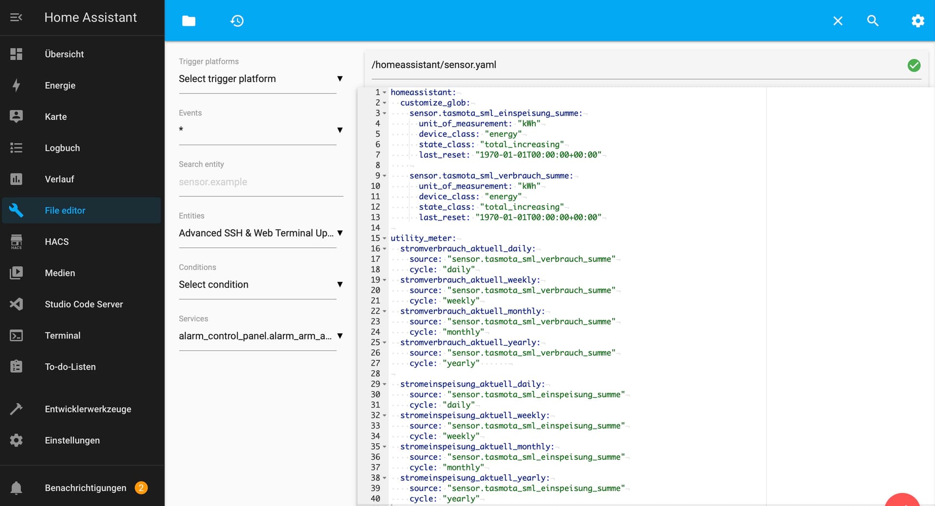

Das was du in deiner sensor.yaml stehen hast, gehört dort nicht rein.
Sowohl homeassistant/customize als auch utility_meter gehören nicht unterhalb von sensors einsortiert, sondern auf die oberste Ebene.
Durch dein einfügen der Daten in die sensor.yaml sieht es aktuell für HA so aus:
scene: !include scene.yaml
sensor:
  homeassistant
    customize.glob
  utility_meter
template: !include template.yaml
homeassistant und utility meter werden als Unterkategorien von sensor erfasst, was aber falsch ist.
es müsste aber so aussehen:
sensor: !include sensor.yaml
homeassistant
  customize.glob
utility_meter
Die einzelnen Einträge kann man dann wieder in eine passende yaml auslagern. Die Kategorie selbst muss aber in der configuration.yaml stehen.
Ausnahmen bestätigen die Regel:
Beim arbeiten mit packages können auch die Kategorien in den ausgelagerten Dateien stehen.
ich weiß glaube ich was du meinst bin mir aber nicht sicher habe es alles aus Sensor wieder hoch geholt in die config

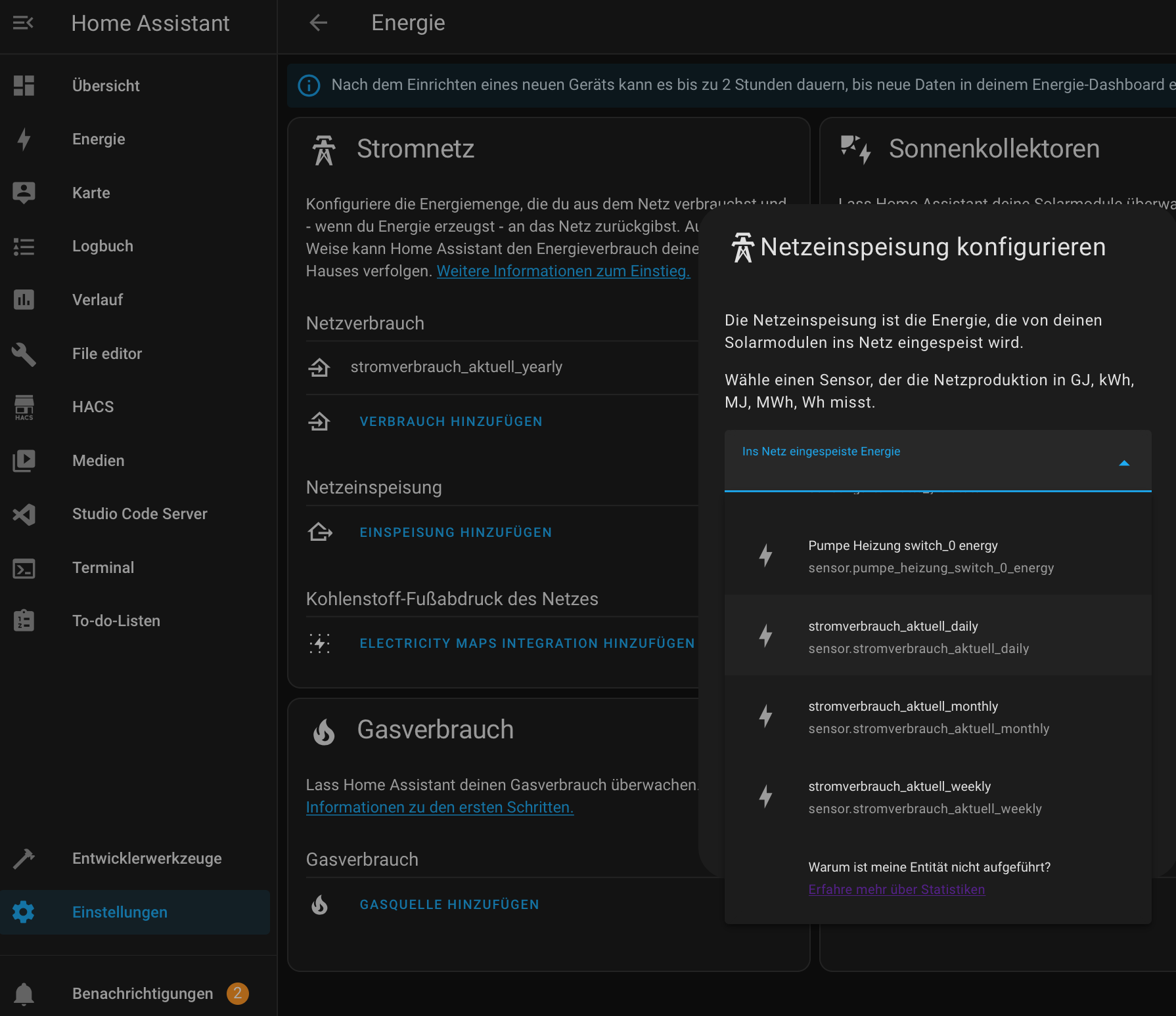

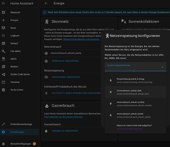

habe aber aktuell noch das Problem das ich unter Energie die Einspeisung nicht finde.
Geh als erstes mal in die Entwicklerwerkzeuge → Statistik.
Dort dann nach “tasmota” suchen.
Wahrscheinlich steht dann hinter den Sensoren, dass ein Problem vorhanden ist. Das liegt daran, dass du den Sensoren nachträglich eine Einheit verpasst hat.
Dort dann Problem beheben mit dem oberen Punkt.
Danach zur Konfiguration des Energy Dashboard:
Gib in das Feld tasmota ein.
Für den Netzbezug den verbrauch_summe und für die Einspeisung den einspeisung_summe verwenden.
Zwischenzeitlich auch mal neu starten. Das behebt auch gewisse Probleme.

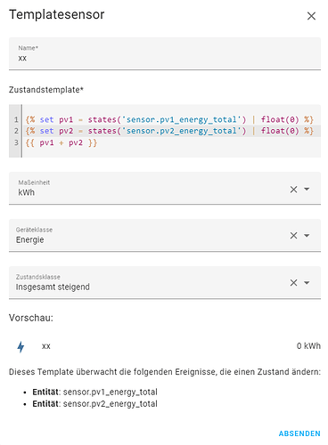

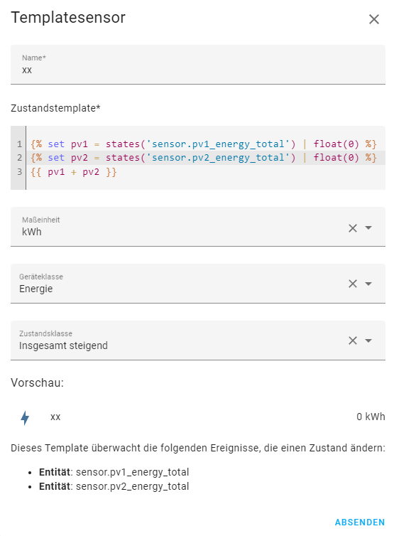

wie bekomme ich den von meinen beiden solar Anlagen die Leistung zu einer gesamt Leistung addiert?
Am einfachsten mit einem Template Sensor (Geräte und Dienste → Helfer → Template)
z.B. für die Energie:
{% set pv1 = states('sensor.pv1_energy_total') | float(0) %}
{% set pv2 = states('sensor.pv2_energy_total') | float(0) %}
{{ pv1 + pv2 }}
Sensoren auf dich anpassen.
