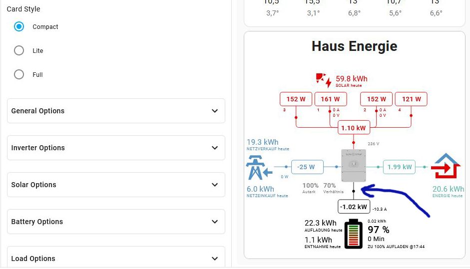

Leider zeigt meine Energie Karte Werte an, die ich nicht möchte, und es fehlen andere, die in “SolarAssistant” angezeigt werden. Auch die Richtungen (Stromfluss) scheinen falsch ? Und kann man es grafisch grösser darstellen, selbst auf dem Tablet geht es nur mit Brille zu lsen :slight_smile:
Gibt es da irgendeine Anleitung oder Hilfe dazu ?
Weiss keiner ob man die “wandernden Energie-Punkte” zwischen den Geräten umkehren kann ?
Wenn ich den Akku lade, geht der Punkt “vom Akku weg” und wenn ich aus dem Akku ziehe… wandert der Punkt Richtung Akku … ?!
Der Wert wird aber mit den richtigen Vorzeichen dargestellt ?
Ich finde auch im Code Editor dafür keine Werte ?! Stehen die woanders ?

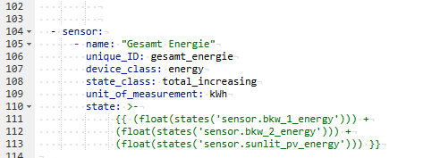

  - sensor:
      - name: "Gesamt Energie"
        unique_id: gesamt_energie
        device_class: energy
        state_class: total_increasing
        unit_of_measurement: "kWh"
        state: >-
             {{ (float(states('sensor.bkw_1_energy'))) +
             (float(states('sensor.'bkw_2_energy'))) +
             (float(states('sensor.sunlit_pv_energy'))) }}at) }}

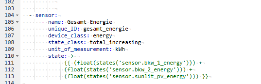

template:
  - sensor:
      - name: Gesamt Energie
        unique_ID: gesamt_energie
        unit_of_measurement: kWh
        state: >-
             (float(states('sensor.bkw_2_energy'))) +
Welcher Fehler wird denn in den Entwicklerwerkzeugen angezeigt, wenn du unter “Template” meinen Code einfügst?
btw: ich weiß nicht, warum die Abschnitts-Anweisung “template:” in deinem Code fehlt. Wenn du sie nicht übernommen hast, weil es diesen Abschnitt schon gibt, ist das in Ordnung. Falls er noch nicht existiert, wird das ohne nicht klappen. Woher das “at) }}” in deinem Code kommt, kann ich auch nicht sagen…
ja ich hab den Abschnitt Template schon und hab da den Sensor eingefügt, aber er wird mit nicht angezeigt.
ich hab die Anführungszeichen gesetzt da ich dachte das es muss denn wenn ich die setze wird der name grün
ohne Anführungszeichen bleibt er blau
und meine anderen Sensoren sind auch jeweils grün

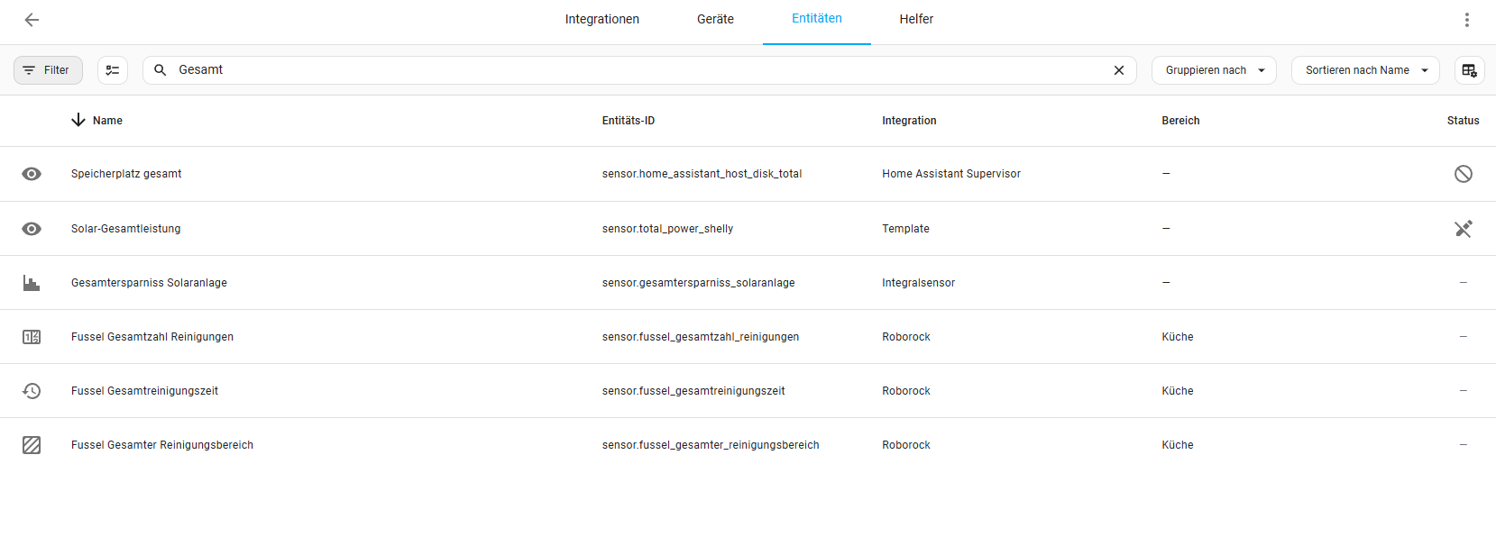

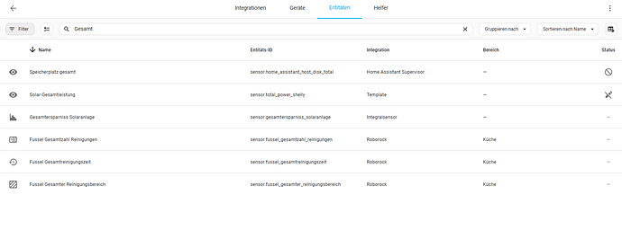

edit: ist der gezeigte Ausschnitt etwa der Überblick über alle in deinem System verfügbaren Entitäten? Ich sehe dort keinen der drei von dir genannten Sensoren. Gibt es diese Sensoren denn überhaupt?
nein , ich habe oben nur nach gesamt gesucht, ich habe gesamt 1250 Entitäten
Dann zeig mal, welche Fehlermeldung kommt.
wes kommt keine Fehlermeldung
