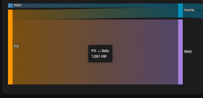

Hallo liebe Community,
gibt es eine Möglichkeit, im Standard-Energie-Dashboard zwei Stromzähler zu einem Gesamtzähler zusammenzufassen?
Folgender Hintergrund:
Ich kann bei mir im Zählerschrank keinen zusätzlichen Stromzähler einbauen. Daher habe ich aktuell einen Stromzähler für meine Unterverteilung sowie zwei Zwischenzähler im Keller.
Meine PV-Anlage hängt hinter einer separaten Unterverteilung bzw. einem separaten Zähler. Dadurch wird die PV-Erzeugung im Energie-Dashboard nur dem Bereich „Home“ zugeordnet.
Der Stromverbrauch im Keller wird dagegen weiterhin als Netzbezug dargestellt, obwohl dieser teilweise ebenfalls durch die PV-Anlage gedeckt wird.
Gibt es eine Möglichkeit, die beiden Zähler im Energie-Dashboard rechnerisch zusammenzufassen, sodass der gesamte Hausverbrauch korrekt dargestellt wird?
Habt ihr dafür eine Idee oder vielleicht schon eine ähnliche Konstellation umgesetzt?

Hallo Osorkon,
Mein Problem ist in dem fall gewesen das ich 3 Netzanschlüsse habe da ich im Zählerschrank keinen Smartmeter einbauen kann.
Ich habe einmal ein Zähler in der Wohnung und im Keller 2 Steckdosen Zähler für die Waschmaschine und den Server.
Das Problem die Einspeisung der PV Anlage sich im Leistungsflussdiagramm nicht auf die Verbraucher Server und Waschmaschine ausgewirkt hatten.
Ich habe für das Leistungsflussdiagramme aber vorhin eine Lösung gefunden in dem ich mit einem Helfer die Werte der 3 Zähler Leistung und Energie Zusammen gefasst habe. Nu Passt das Diagramm Leistungsfluss.
In dem Diagramm Energieverteilung bekomme ich aber keinen Netzbezug angezeigt.

@Thomassh ich habe nur 1 Anschluss da ich aber keinen Zentralen Smartmeter setzen kann muss ich 3 Sensoren zu einem zusammen fassen.
Ich habe das Problem in den frühen Morgenstunden lösen können.
Mit der Methoden Helfer→ Kombisensor war der weg zwar einfacher aber Mann kann keine Zustandsklase hinzufügen.
Ich habe es jetzt mit einem Yaml Template für den Bezug und für die Einspeisung mit jeweil einem Integralsensor gelöst bekommen.
Nun passt das Diagramm und macht was es soll.
