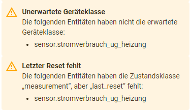

Wenn ich das versuche erhalte ich nach gewisser Zeit folgende Fehlermeldung:
Letzter Reset fehlt Die folgenden Entitäten haben die Zustandsklasse „measurement“, aber „last_reset“ fehl.

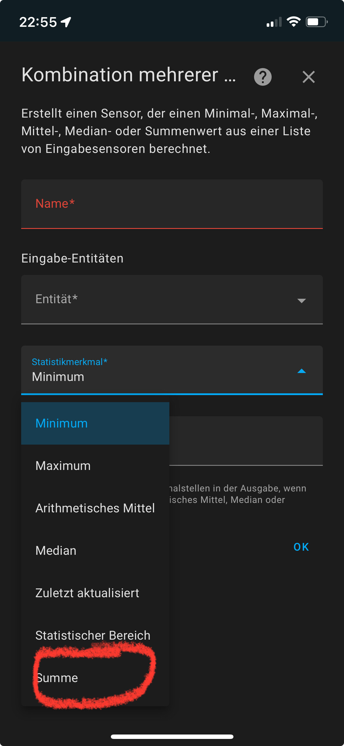

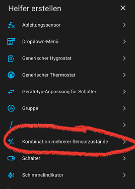

Da wäre doch diese Helfer das richtige für Dich.

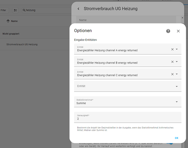

Genau diesen verwende ich, erhalte bei Verwendung im Energy Dashboard dessen allerdings oben genannte Fehlermeldung.

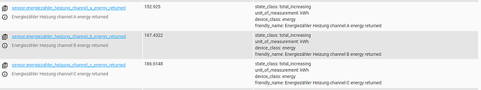

Das war eigentlich meine Ausgangslage und Erwartung, haben sie auch:

Die folgenden Entitäten haben die Zustandsklasse „measurement“, aber „last_reset“ fehlt:
- sensor.rollladen_energie_kombiniert
