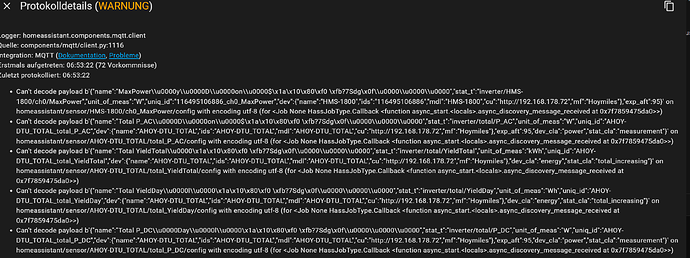

Ja Stimmt natürlich. Mein erster Gedanke war die DB. Im HA Log sehe ich dieses Meldungen. Das schaue ich mir jetzt mal an.
Die AHOY DTU gibt es nicht mehr. Mal schauen wie ich das wieder los werde im MQTT Broker
