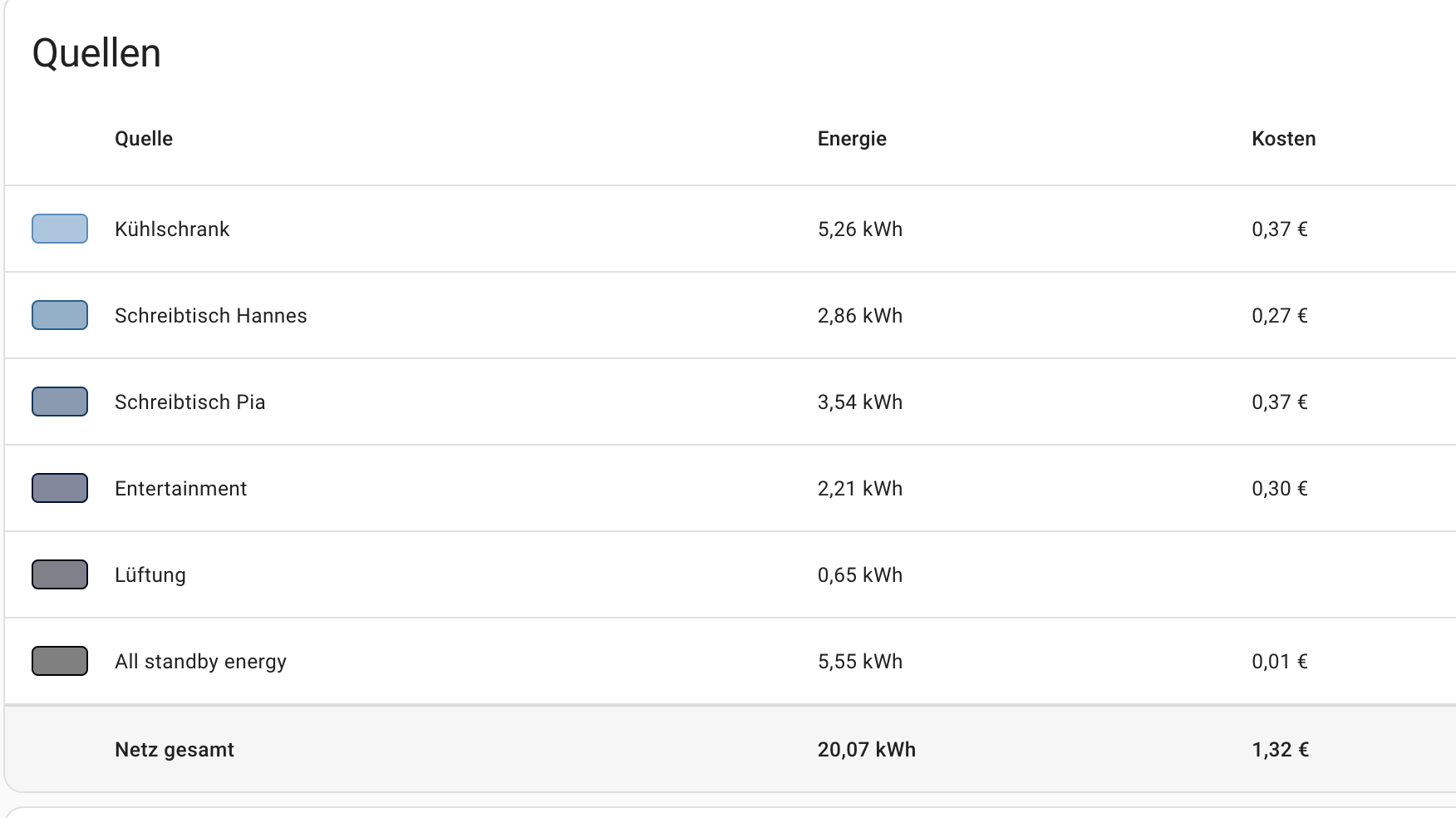

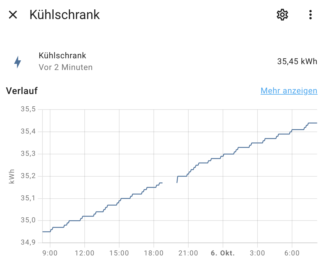

ich habe seit meinem Umzug von ZHA zu Z2M Probleme mit meinem Energie Dashboard. Ich habe einige Werte die nicht passen.

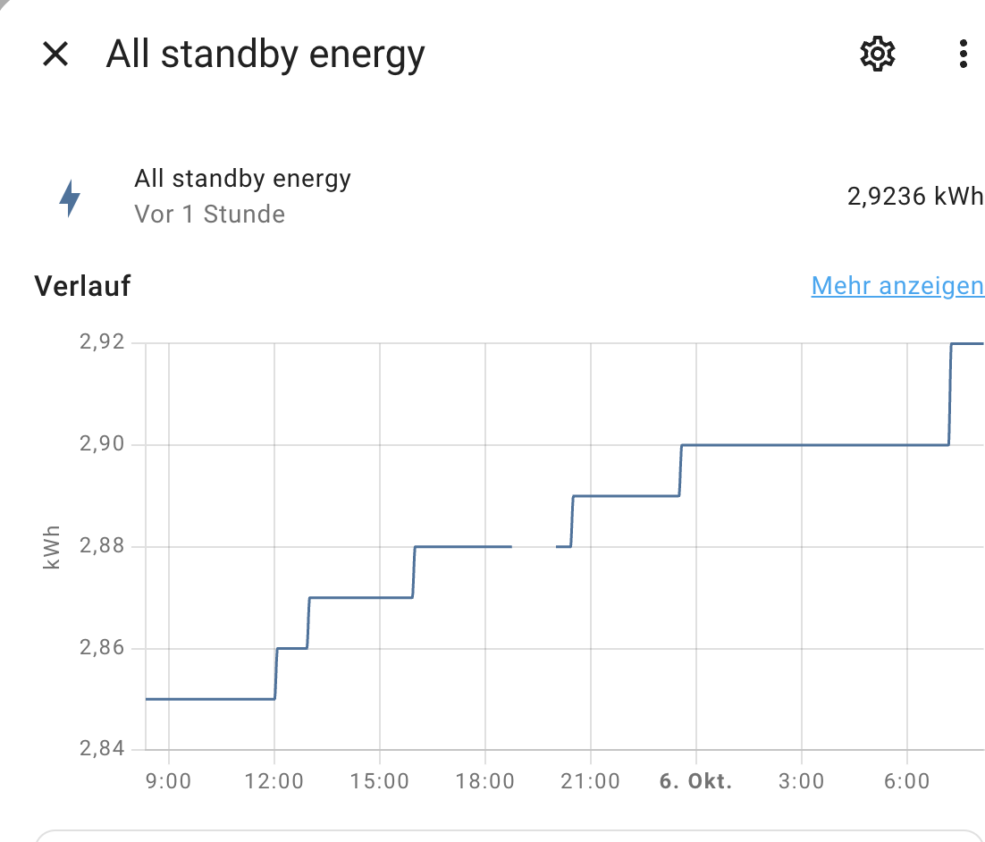

  • “All Stanby Energie” z.b. angeblich 5,55kW verbraucht, obwohl die Entität selbst nur 2,9kW aufzeigt.
  • Die Berechnung der Stromkosten ist auch Komplett Fehlerhaft. (Habe hier nichts geändert)

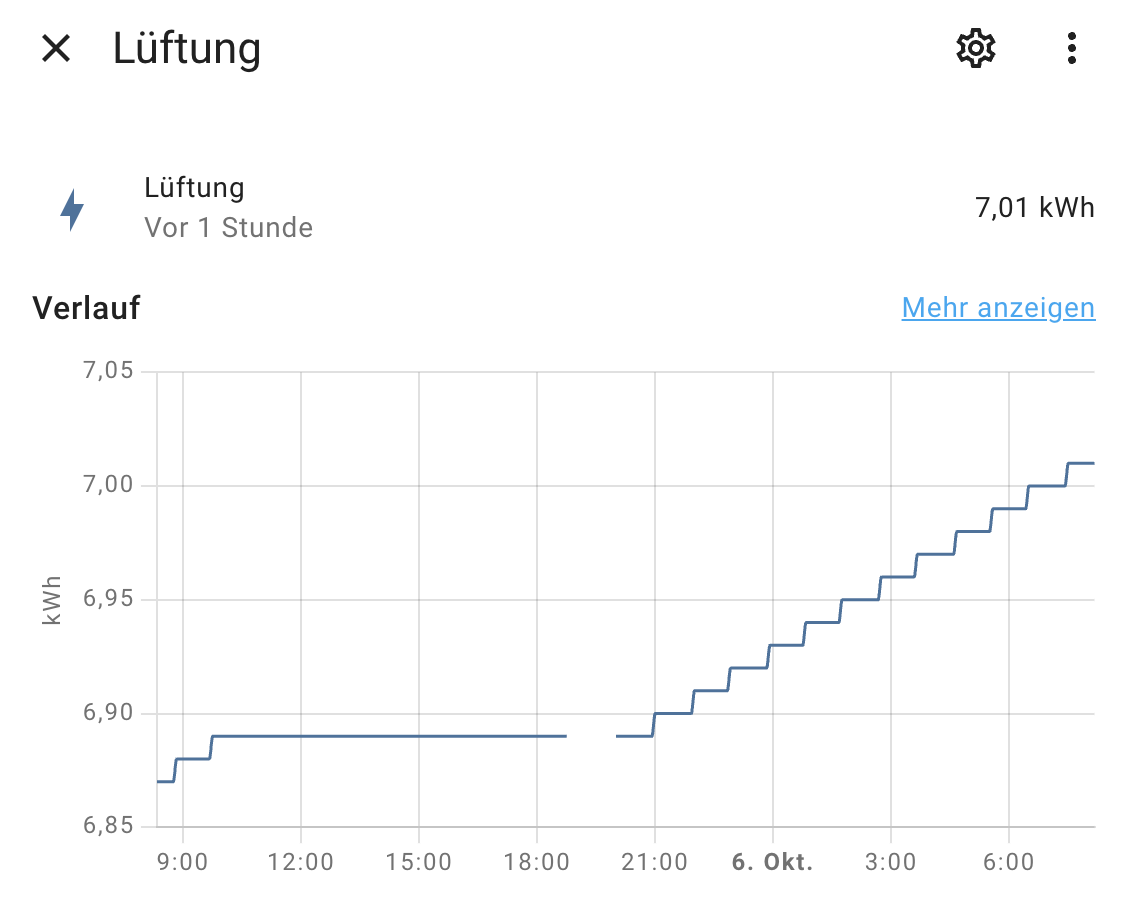

  • Verbrauch von “Lüftung” auch deutlich zu wenig.
    Also Vermutlich sind alle Geräte Irgendwie betroffen…

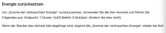

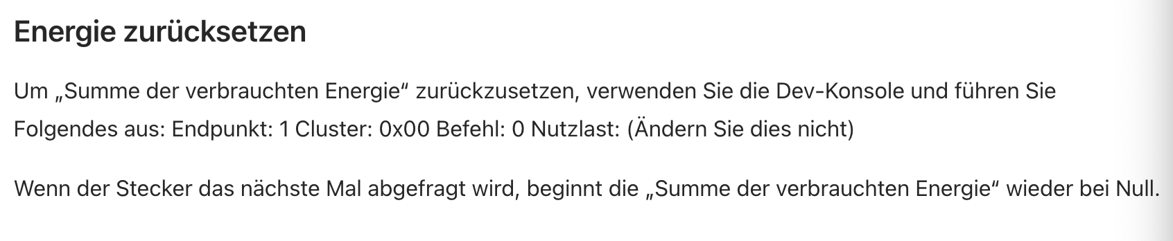

OMG ich hab gestern Abend ein wenig drüber nachgedacht und nach resett für die Stecker gesucht.
Immerhin konnte ich diese jetzt auf 0 setzten:
Aber der historische Verbrauch ist immer noch vorhanden :sleepy:
