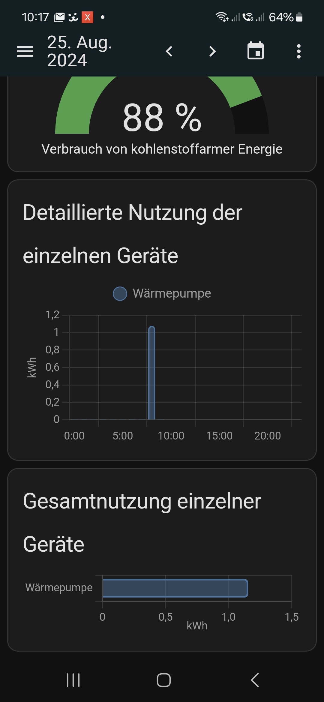

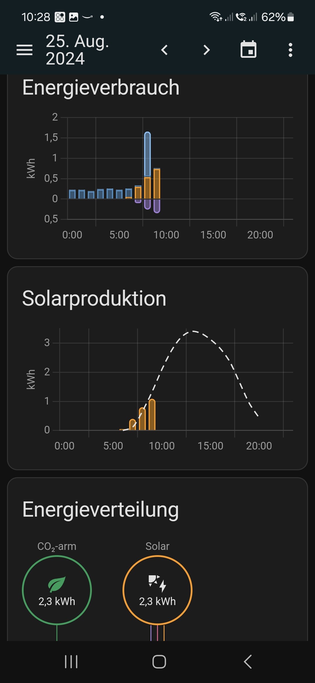

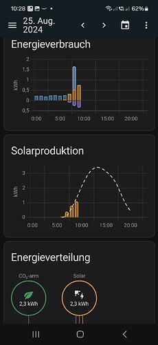

Zum ersten Teil antworte ich mir mal selbst - falls es andere auch interessiert:
Zu 1.) Wenn man den zweiten Netzzähler an der Stelle ergänzt an der auch der erste hinzuzufügen ist - klappt das scheinbar.
So sieht das bei mir z.B. aus. Die beiden Mengen der Netzentnahmen (Hauszähler und Wärmepumpenzähler) werden in zwei verschiedenen Blautönen dargestellt. Die PV Einspeisung wird nicht mit den Wärmpumpenmengen saldiert (die Basisdaten geben das nicht her und HA macht das auch nicht “von sich aus”):
