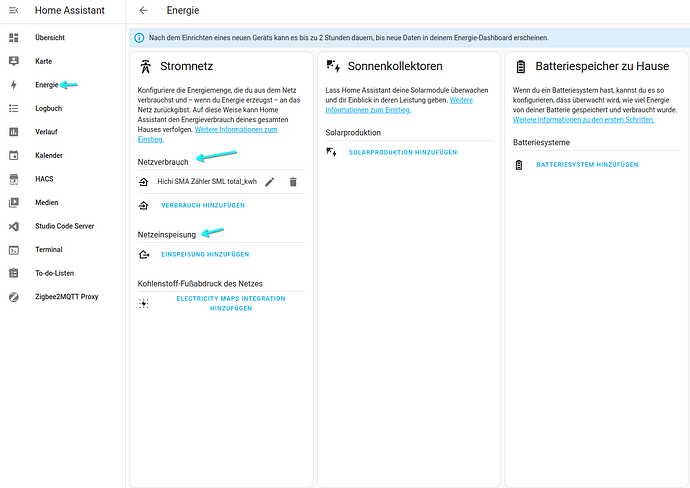

Zum ersten würde ich gerne im Energie Dashboard sehen welchen Strom ich wirklich vom Netzbetreiber beziehe.

Dann kann diese Sensoren sensor.hichi_sma_zahler_sml... nutzen und im Energiedashboard eintragen, oder andere Karten/Kacheln im Dashboard damit füttern.
Ich habe mir noch Helfer erstellt, die den Tages, Wochen, Monats, Jahresverbrauch mitschreiben

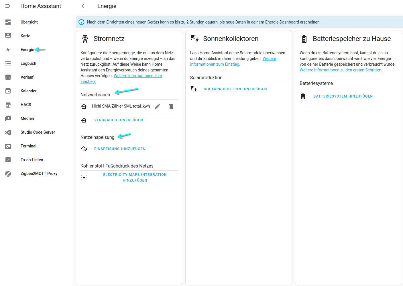

Energiedashboard
Da ich kein BKW habe, ist bei mir natürlich alles Bezug.

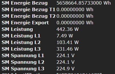

erstmal vielen Dank für die Antwort. leider scheine ich für die Suche nicht die richtigen Worte gefunden zu haben.

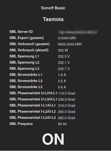

Das sagt mein Tasmoto:
Leider kommt es so nicht im HA an.

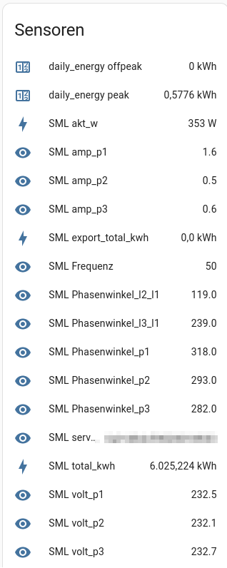

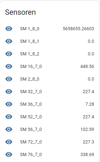

Da kommt es so an:
Im HA ist also der Sensor “SM 1_8_0 5658674.80013” derjenige, der mir den Zählerstand angibt.

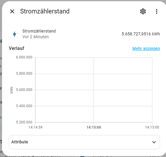

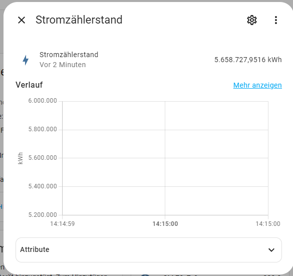

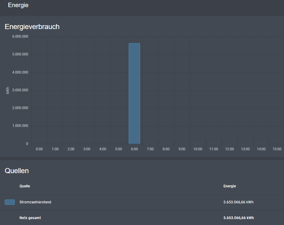

Den Einheitenfehler mal unberücksichtigt gelassen. Zeigt er mir den Wert des Zählerstandes als Verbrauch an:
Das scheint nicht zu funktionieren

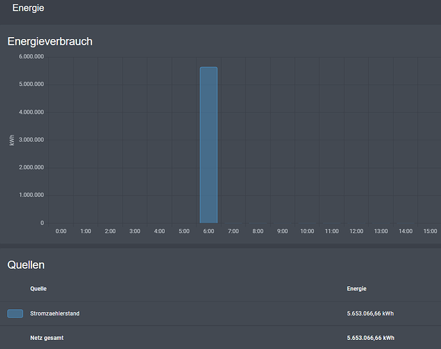

Ja, jetzt im ersten Moment schon. Warte mal den nächsten Stundenwechsel ab, dann wird nur das Delta ausgegeben.
Du kannst auch mal in den Entwicklerwerkzeugen → Statistik nachsehen, ob bei deinem Sensor ein Problem vorliegt.

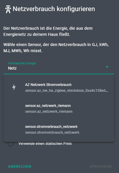

vielen Dank , das geht jetzt in dir richtige Richtung.
Jetzt bekomme ich regelmäßig folgende Fehlermeldung:
auch der Riemansche Helfer zur Umwandlung von Wh in KWh funktioniert nicht:
bzw. ich kann ihn nicht im Energie Dashboard auswählen:
hast du da noch einen Tip für mich ?

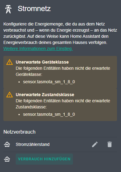

kann ich im Dashboard auch nicht auswählen, da muss noch ein Fehler drin sein
Deine Angeben passen nicht zusammen.
Ein Sensor mit der aktuellen Leistung in Watt braucht die device_class “power” und die state class “measurement”
Die aktuelle Leitung wäre der sensor.tasmota_sm_16_7_0
Du zeigst in deinem Code-Block aber den sensor.tasmota_sm_1_8_0.
Das ist der Zählerstand in Wh, bzw. wenn du das Script bearbeitet hast in kWh.
Hierzu gehören die device_class energy und die state_class total_increasing.
Da der Sensor die device_class power hat, kannst du ihn im Energydashboard auch nicht einfügen, da dort nur Energiesensoren rein dürfen.
Korrigiere erst mal die genannten Attribute und prüfen dann abschließend in den Entwicklerwerkzeugen → Statistik, ob bei dem Sensor ein Problem vorliegt und korrigiere es gegebenenfalls.

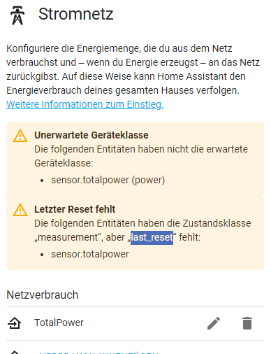

Folgenden Zähler habe ich vor gut 1 Std eingebaut:
  - sensor:
      - name: "TotalPower"
        device_class: energy
        unique_id: "totalpower_kwh"
        state_class: total_increasing
Den kann ich auch im Energie Dashboard auswählen.

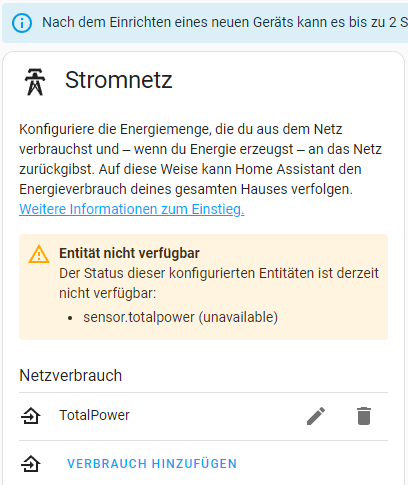

Der bringt mir jetzt folgenden Fehler:

in der Statistik ist er nicht enthalten.
ich habe jetzt dazu folgende Fehlermeldung:
invalid config for ‘template’ at configuration.yaml, line 81: required key ‘state’ not provided Invalid config for ‘template’ at configuration.yaml, line 85: ‘value_template’ is an invalid option for ‘template’, check: sensor->0->value_template
Schau dir den Sensor mal in den Entwicklerwerkzeugen → Zustand an, ob er einen Wert hat oder unknown/unavailable ist.
da ist er gar nicht:
Der wird scheinbar gar nicht geladen.

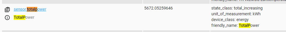

habe es gefunden:
habe Value Template durch State ersetzt. die Fehlermeldung kommt nicht mehr und der Sensor wird erkannt.
 value_template: "{{ states('sensor.tasmota_sm_1_8_0') | float / 1000 }}"
 state: "{{ states('sensor.tasmota_sm_1_8_0') | float / 1000 }}"
hat auch den richtigen Wert
