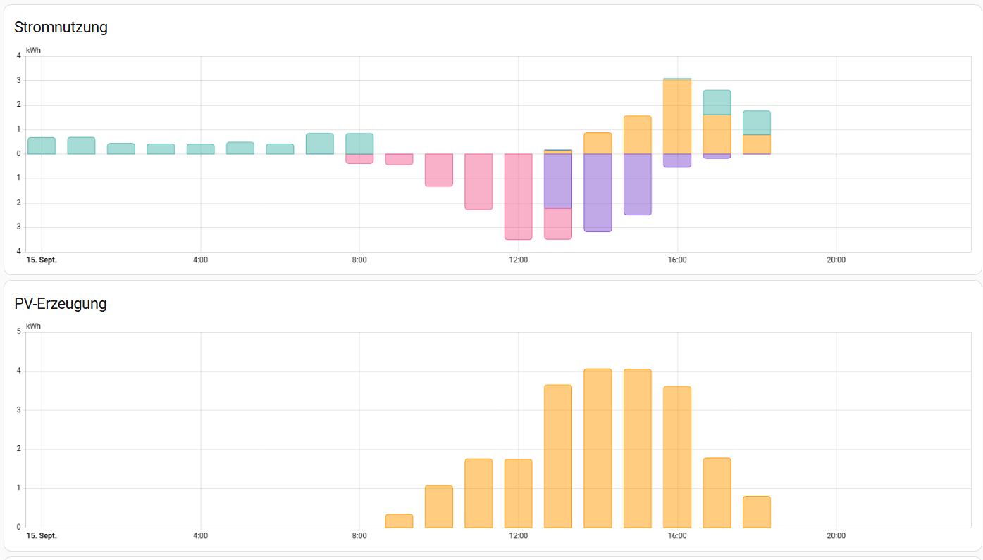

Ich habe eine PV Anlage (10kW Leistung / 10kW Speicher). Die Prioritäten Einstellung ist so, dass er zuerst dass Haus versorgt, dann in die Batterie auflädt und dann ins Netz einspeist. Leider passt die Visualisierung im Energie Dashboard nicht so richtig dazu.

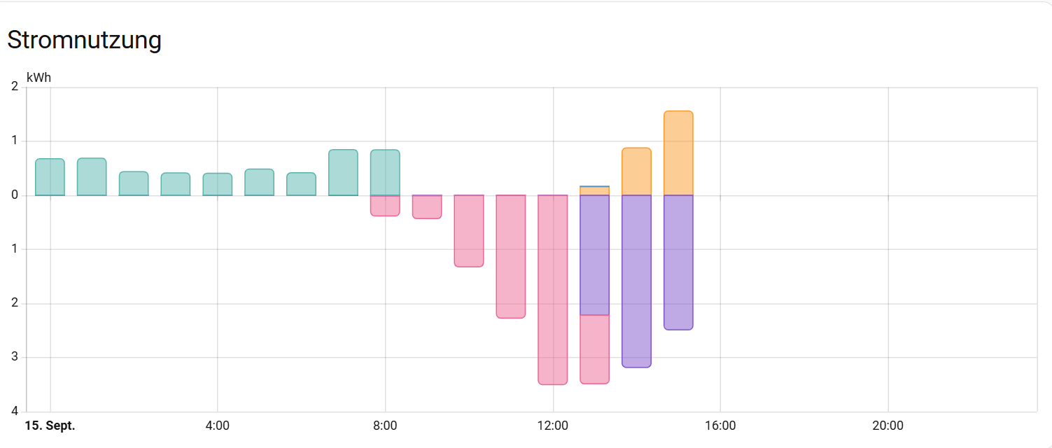

Die Hellblauen Balken ist die Entnahme aus dem Speicher, Rot das Zuführen zum Speicher, Lila das Einspeisen ins Netz und Gelb die Nutzung von PV als Eigenverbrauch. Wenn ich jetzte den Balken ab 9:00 Uhr nehme, dann sieht man, dass zu diesem Zeitpunkt die PV Analge angefangen hat Strom zu produzieren und anscheinend genug um den Haushalt zu versorge, da auch was in den Speicher geht, aber dieser PV Eigenverbrauch wird mir gar nicht angezeigt. Erst als die Batterie voll ist bekomme ich diesen angezeigt und auch die Netzeinspeisung.

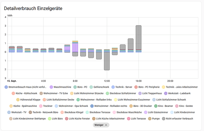

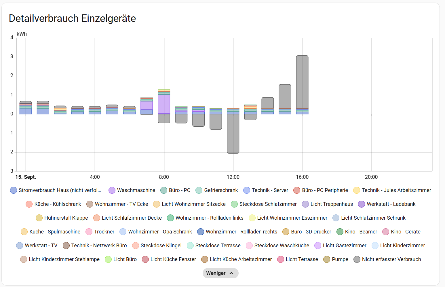

Gleichzeitig erscheint im Detailverbrauch, Analog zur Batterieeinspeisung ein Minus Verbrauch, der nicht zugeordnet werden kann und später ein Verbrauch analog zu Eigennutzung der PV Eigennutzung der PV Energie.

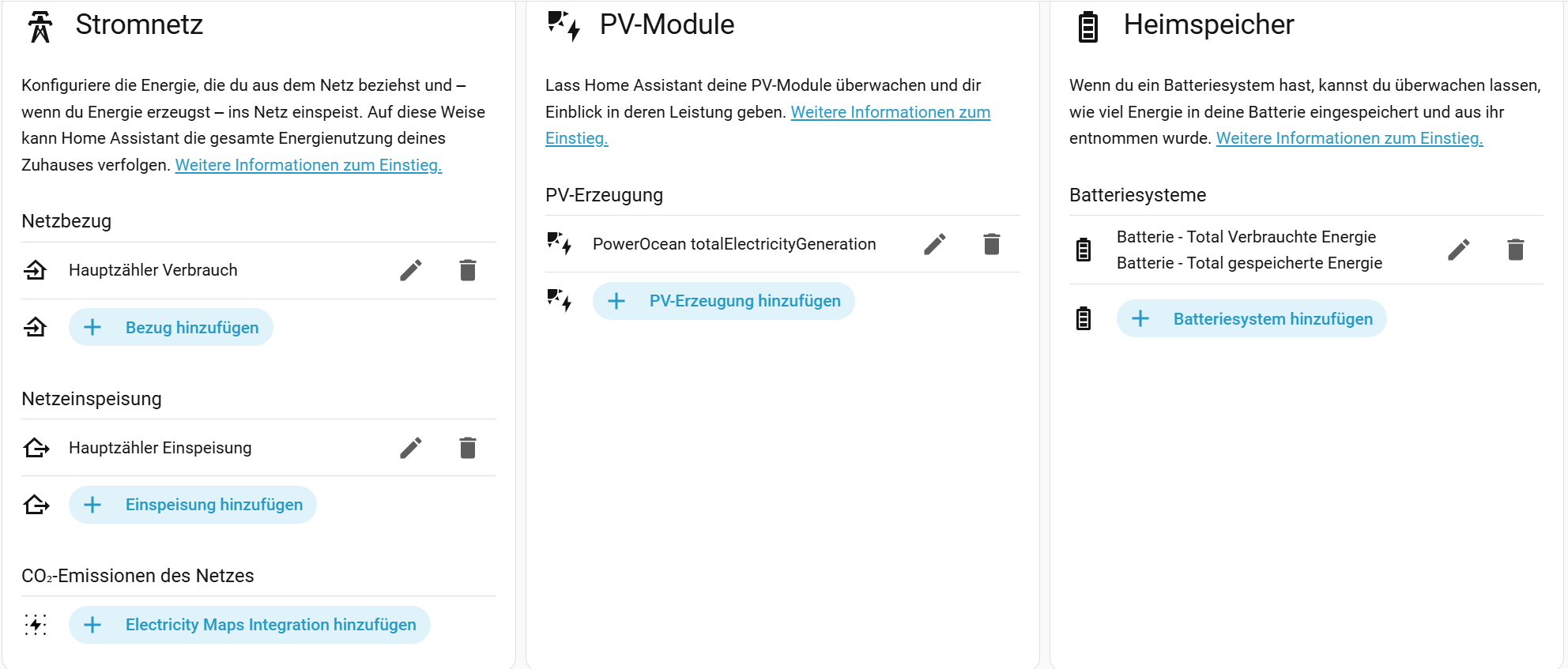

Schau Dir mal die Werte der einzelnen Entitäten an, die Du für das Dashboard ausgewählt hast. Schau z.B. mal, welche Werte die PowerOcean TotalElectricityGeneration ab 9 Uhr ausgibt. Bei mir sehe ich die PV Erzeugung direkt unter der Stromnutzung im Diagramm.
Der Wert müsste also eigentlich größer sein als die 0,5 kwh von 9-10 Uhr (oder welcher Zeitraum das auch ist 8:30-9:30?)
Wenn er genau dem Wert der Lademenge entspricht, dann ist das ggf. nicht die richtige Entität.
Die Lademenge an sich passt ja, das sind etwa 10kwh in Summe, oder?
Das könnte auch die Minusenergie bei den Einzelgeräten erklären.
PS: sind das alles Shellys? Lohnt sich das, so viele Energiemesspunkte zu installieren? Ich habe nur die großen Verbraucher drin und die Shellys für die Rollläden hab ich im Dashboard gar nicht drin, obwohl sie die Verbrauchsdaten anzeigen, weil das so wenig ist. Vor allem fehlt da der Herd/Backofen, der

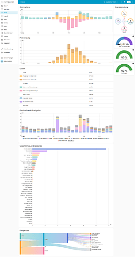

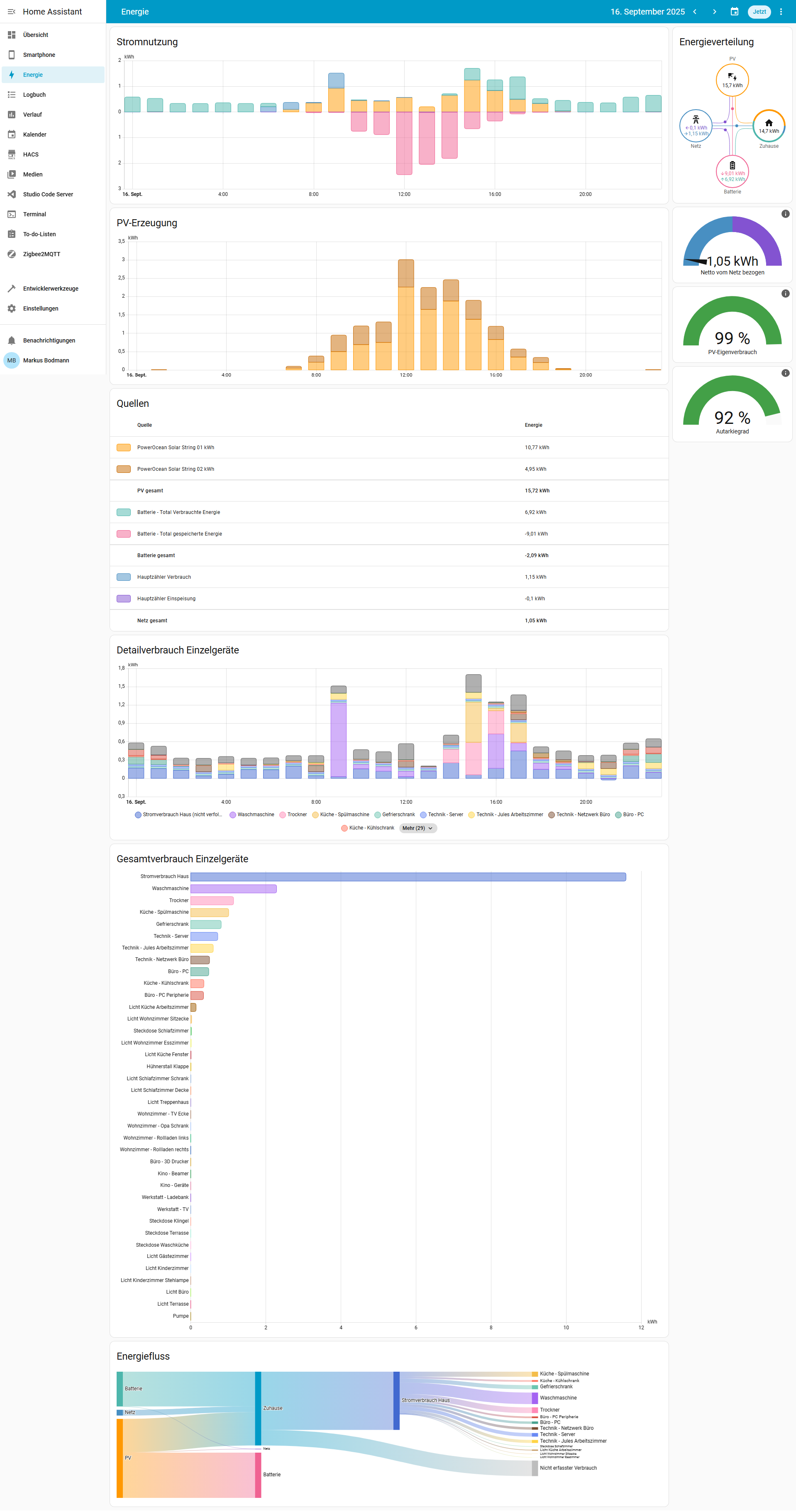

Die PV Erzeugung habe ich auch darunter angezeigt:
Als Quelle für die PV Anlage, habe ich die Entität, die die Gesamtproduktion der Solaranlage zählt.
Was ich aber gerade festgestellt habe, ist dass sich dieser Datenpunkt nur alle Stunde aktualisiert.

Bei den Werten der Batterie habe ich auch die Entität genommen mit den Langzeitwerten, hier ist es aber so, dass die Werte im 15 Minuten Takt aktualisiert werden. Hier die eingespeiste Energie:

Kann es durch diese unterschiedlichen Abrufintervallen zu der fehlerhaften Anzeige kommen?
Das ist jeden Fall nicht synchron. Um 12 Uhr wird mehr in den Akku geladen als die PV Anlage produziert.
