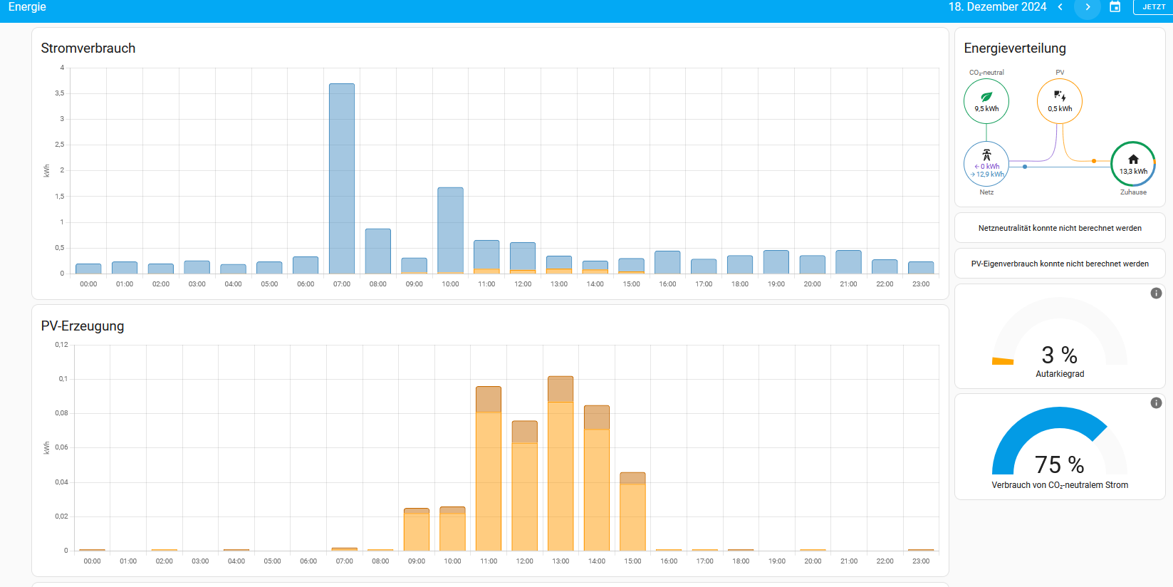

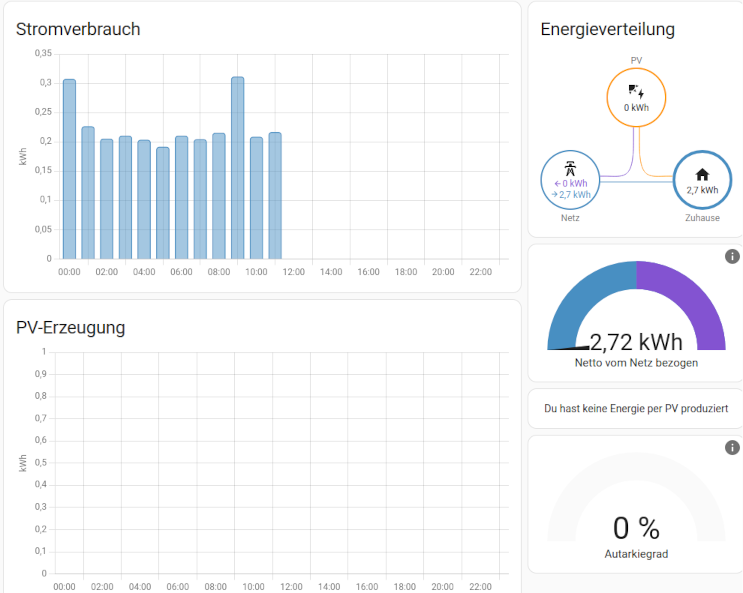

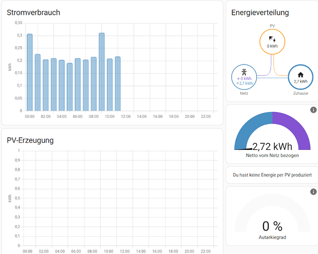

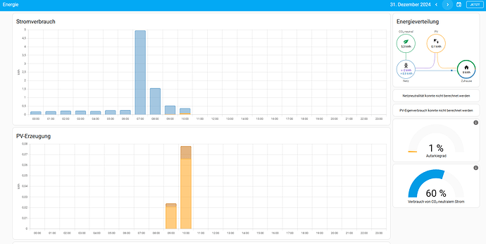

ich habe ein Problem mit dem Energie Dashboard. Habe es so eingerichtet, sie Simon es in seinen Videos gezeigt hat. Allerdings passiert es , dass die Informationen rechts nicht immer vollständig angezeigt wird. Immer wieder fehlen zwei Werte, sodass die Grafik nicht angezeigt wird. Woran liegt das?

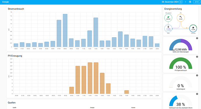

Hier sieht man alle Informationen am 17.12… am 18.12. fehlt schon wieder was.

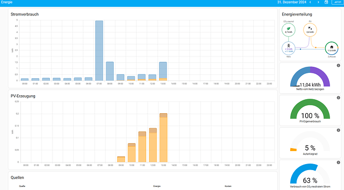

Dann am 27.12. und am 28.12. sind wieder alle Werte vorhanden und dnach bis heute wieder nur die hälfte…
Ich komme nicht dahinter, woran es liegen kann.

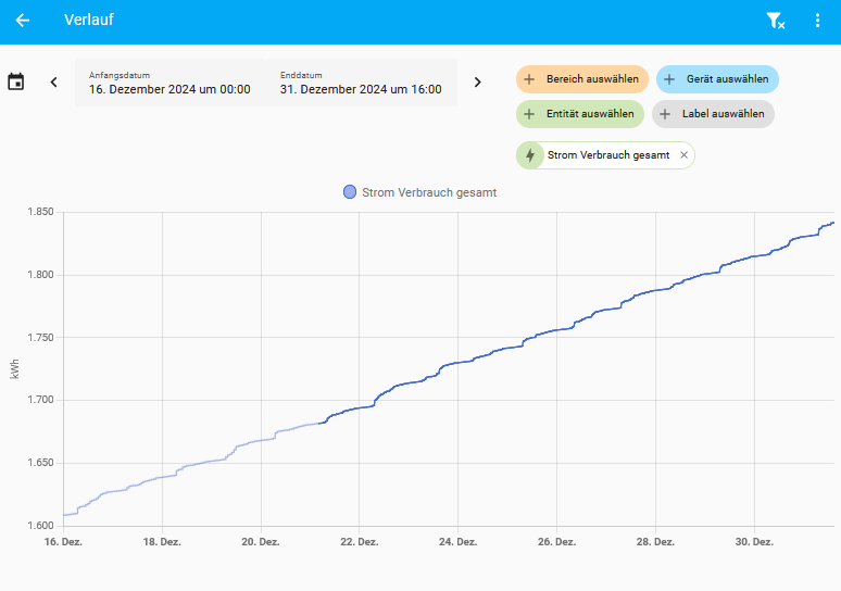

Ich kann auch nur Vermutungen anstellen: Hast Du Dir denn mal den Verlauf der (beiden) im Energy Dashboard eingebundenen Sensore selber angeschaut. Also direkt die Werte der Sensoren, sprich ob bei denen an den fraglichen Tagen dann auch durchgehend Werte erfasst wurden?
Falls die Werte nicht durchgehend erfasst wurden dürfte das vermutlich die Ursache für die fehlenden Anzeigen im Energy Dashboard sein, sprich bei Aussetzern bei der Erfassung könnte die dynamische Berechnung im Energy Dashboard ins “trudeln” kommen, sodass es ggf. zu Fehlern/Problemen kommt. Gleiches kann ggf. auch gelten falls die Sensoren nicht durchgehend zur Verfügung stehen und somit natürlich auch nicht durchgehend die richtigen Daten liefern.
Falls bei den Sensoren durchgehend Werte erfasst wurden würde mir als einzig möglicher Grund nur noch ein Problem mit der HA DB einfallen. Wie gesagt werden die Werte die im HA Energy Dashboard angezeigt werden automatisch und dynamisch anhand von den relevanten Daten aus der HA DB errechnet und dann im Energy Dashboard dargestellt. Falls es ggf. ein Problem mit der HA DB geben sollte kann das ggf. auch zu dem Problem/Fehler führen. Ich glaube aber eher nicht das das bei Dir der Fall ist.
Diese Anzeige bei Dir mit dem “konnte nicht berechnet werden” habe ich hier bei mir noch nie gesehen. Auch an Tagen wie heute, wo mein BKW bisher z.B. gar nichts liefert, sieht die Anzeige bei mir z.B. so aus
und wie man sehen kann taucht da nichts von “konnte nicht berechnet werden” auf.
Ich vemute das an den fraglichen Tagen die bei dem Energy Dashboard genutzen Sensoren irgendwelche Aussetzer hatten und/oder und warum auch immer, irgendwelche komischen Daten in den HA DB eingetragen haben, sodass die automatische und dynamische Berechnung nicht mehr funktioniert. Ich habe aber leider keine Idee was dafür dann bei Dir die genaue Ursache ist.

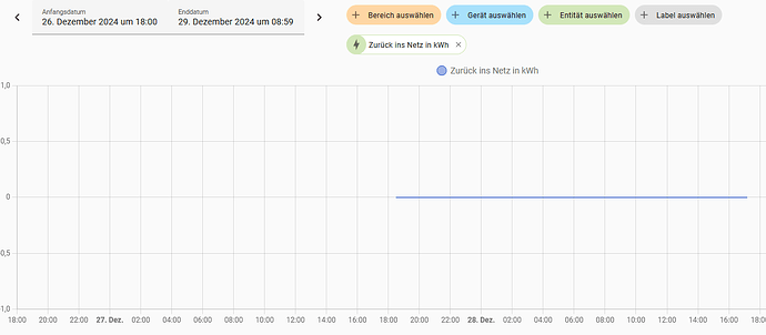

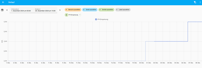

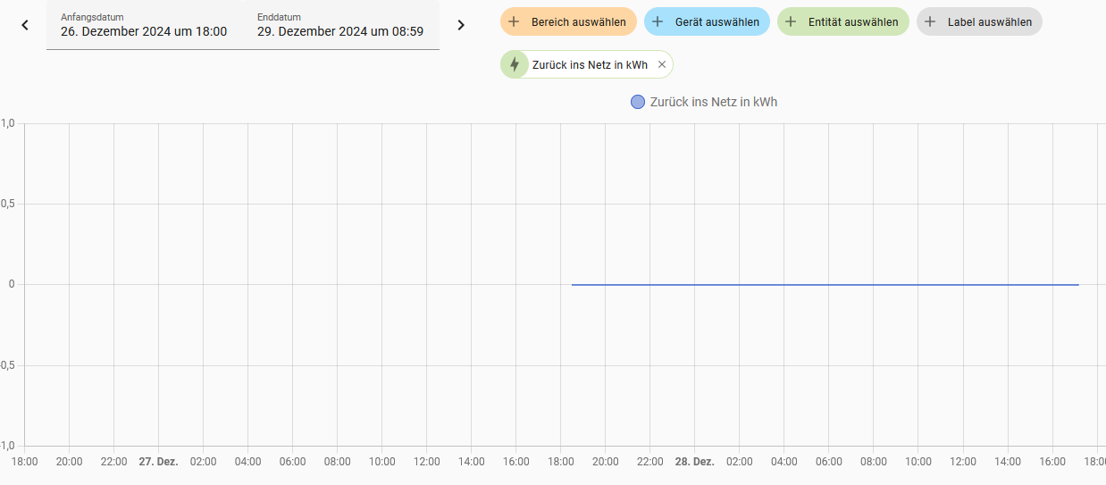

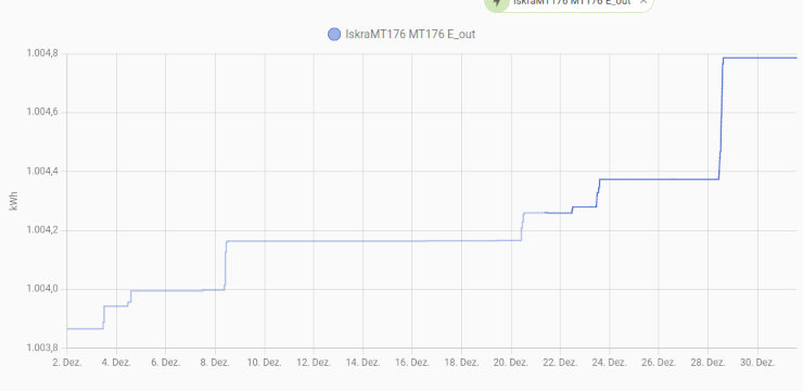

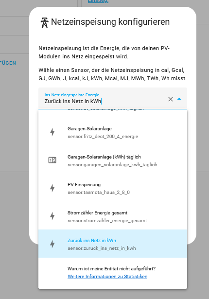

Ich hab mir mal den Sensor Zurück ins Netz in kWh an geschaut. An den Tagen, wo die Anzeige vollständig ist, gab es im Verlauf auch tatsächlich ne Aufzeichnung. Davor und danach eben nicht.
Am 27.12 und 28.12. gab es Daten zu den felhenden Anzeigen.
Eine Rück-Einspeisung ins Netz hatte ich seit installation des neuen Zählers erst zweimal und das ist auch lückenlos.

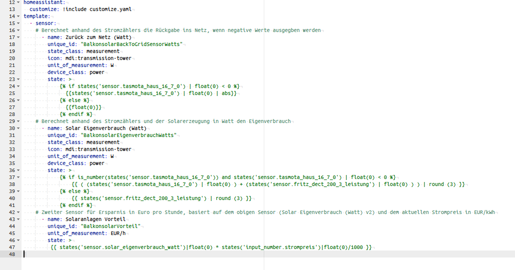

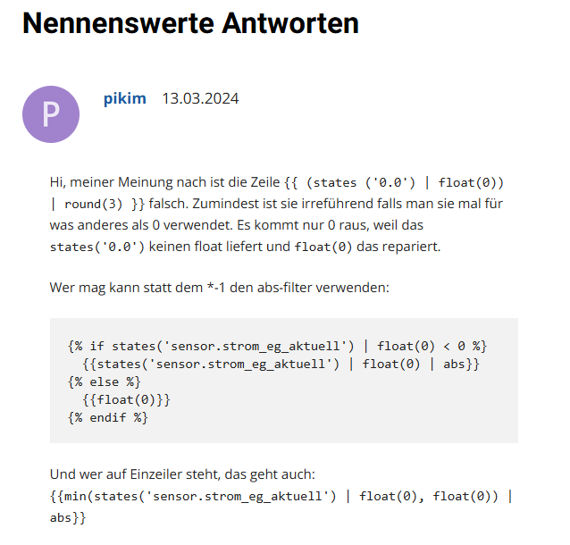

Ich werd verrückt… ich habe mal den Verbessungsvorschlag eines Users in der Anmerkung vom Video ins Template eingebunden und jetzt (nach 2 Stunden) werden die Werte wieder angezeigt.
Hier der gänderte Yaml-Code:
Ob das nun wirklich der Auslöser war weiß ich nicht, aber ich sehe wieder alle Daten.

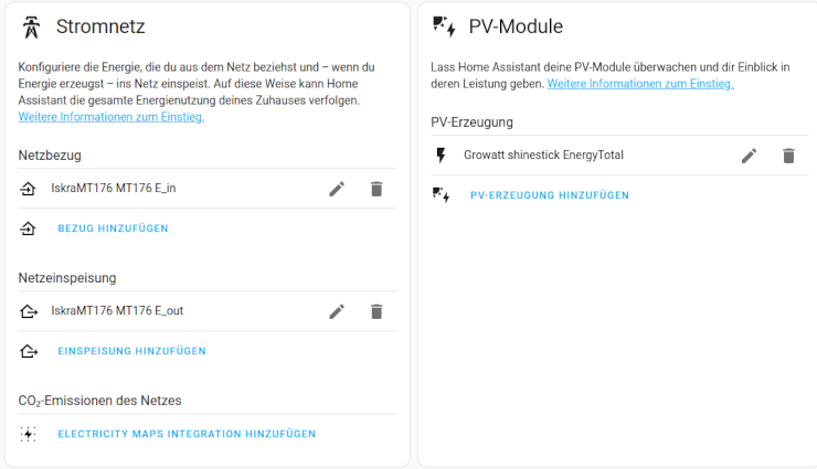

Die Sensoren sind dann wie folgt bei dem Energy Dashboard eingebunden:

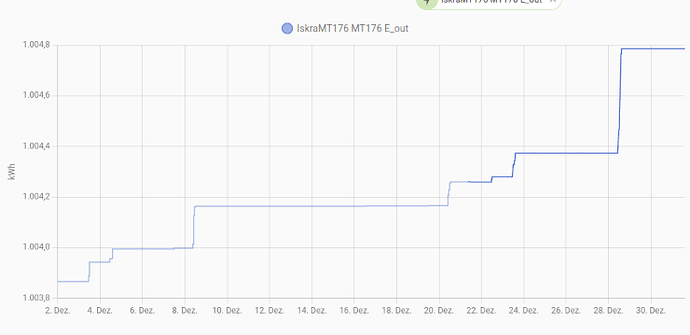

Die Verlaufswerte sehen dann z.B. so aus:
Stromverbrauch lt. Zähler
Stromeinspeisung lt. Zähler

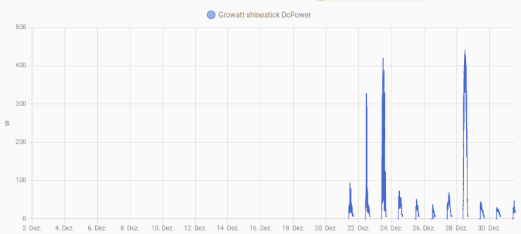

Der Verlauf für den Einspeise-Sensor (DC) des Growatt WR sieht dann so aus (Anm.: Verlauf in der DB für 8 Tage)
Da der WR ja natürlich nicht 24/7 Strom liefert und einspeist, gibt es halt die Unterbrechungen wenn der WR sich Nachts abgeschaltet hat. Das hat aber keine Auswirkungen auf die Anzeige im Energy Dashboard.
Wo nun bei Dir genau das Problem liegt kann ich Dir leider auch nicht sagen, aber es liegt mit großer Wahrscheinlichkeit daran das von den Sensoren irgendwelche Werte nicht, oder nicht richtig erfasst und geliefert werden.

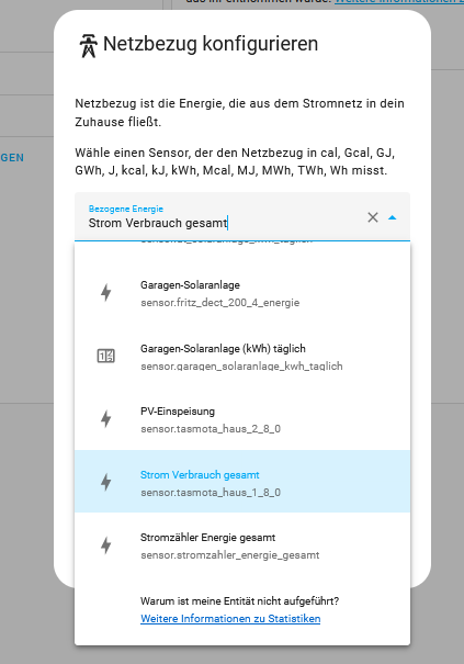

Edit zu Deinem Nachtrag: Ich weiß nicht welchen Code Du dafür wie verwendest, aber ich brauche hier nicht irgendwelchen Extra-Code. Einfach die beiden Werte des Iskra Zählers als device_class Energy verpassen
 sensor.tasmota_mt176_p:
   device_class: power
   unit_of_measurement: "W"
 sensor.tasmota_mt176_e_in:
   device_class: energy
   unit_of_measurement: "kWh"
   state_class: total_increasing
   last_reset: 1970-01-01T00:00:00+00:00
 sensor.tasmota_mt176_e_out:
und schon können sie so direkt im Energy Dashboard erfasst werden. Bei dem Wert den mein WR liefert brauche ich nichts anpassen, sprich der Sensor dafür lässt sich direkt im Energy Dashboard einbinden.

Für die Erfassung des Verbrauchs, nehme ich den Tasmota-Sensor:
für die Einspeisung nehme ich grundsätzlich auch den Tasmota, nur mit dieser Ergänzung von Simon, wegen der eventuell auftretenden minus-Werte.
Das ist der Code, der den entsprechneden Sensor erzeugt:
Ja ich kenne diesen, bzw. vergleichbaren Code dafür aus den letzten Jahren mit HA natürlich auch und auch hier im Forum finden sich einige Diskussionen dazu, aber ich brauche ihn hier bei mir halt nicht. Wenn Du damit und so Dein Problem lösen kannst/konntest ist das natürlich gut. :+1:

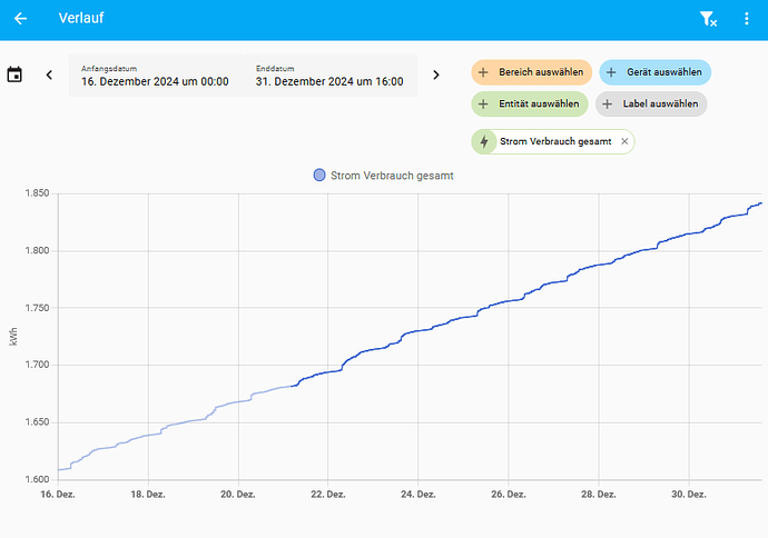

Mein Verlauf des Verbrauchs sieht auch so aus wie bei Dir:

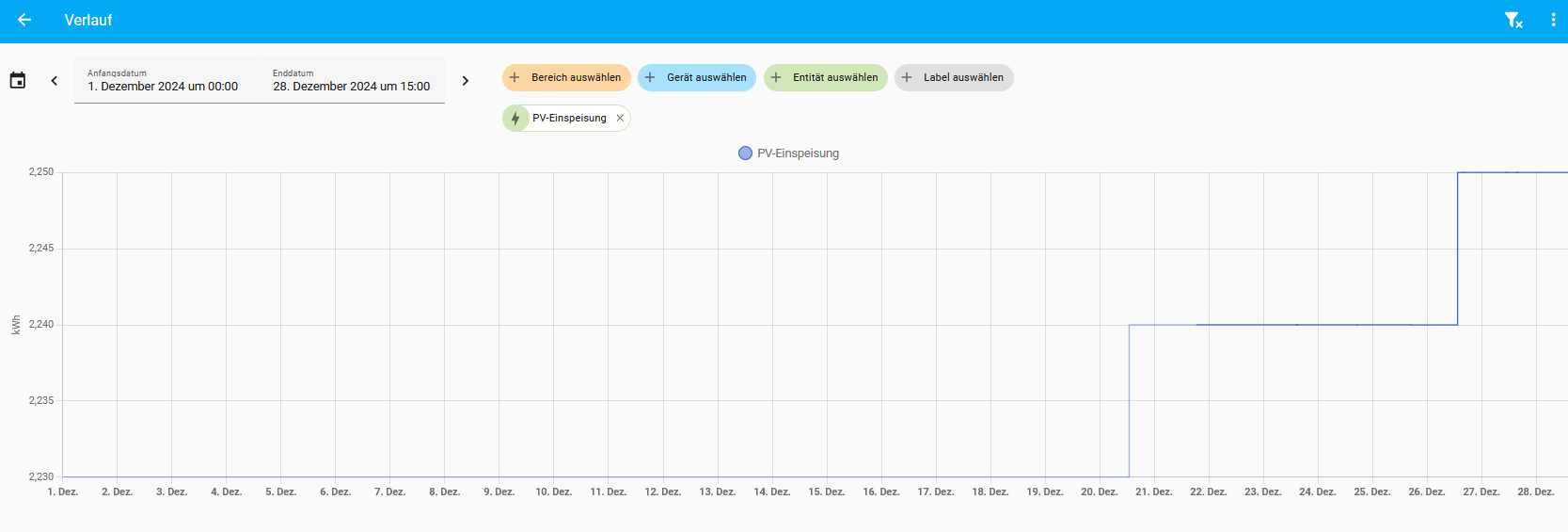

Ich werde mal die Daten vom EBZ (2_8_0) PV-Einspeisung direkt abgreifen. Vielleicht brauche ich die Erweiterung wegen der minus-Anzeige ja gar nicht.

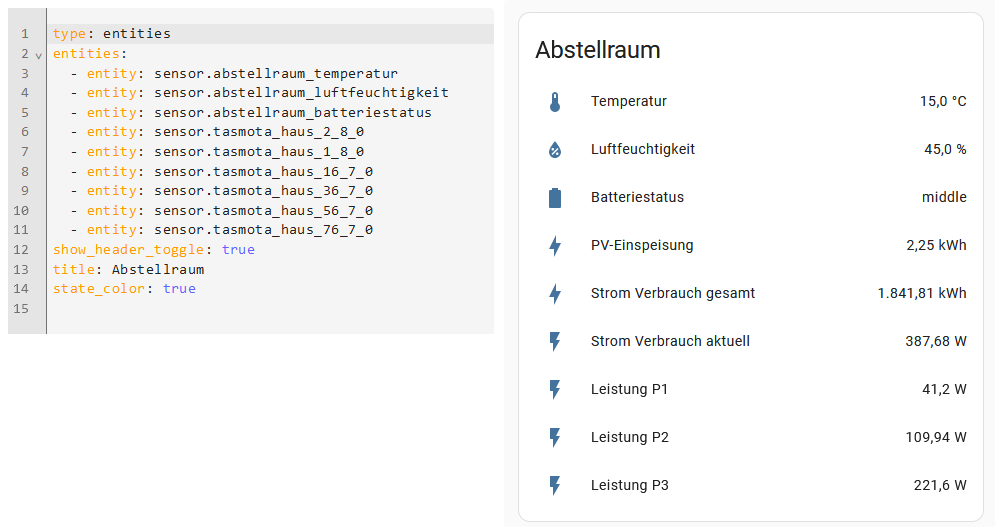

Also in der Karte Live-Werte sieht das schonmal besser aus. Nun sehe ich auch den aktuellen Wert der Einspeisung:
Mal sehen wie das nach 2 Stunden im Energie Dashboard aussieht.

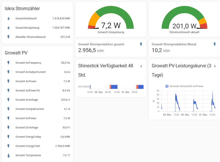

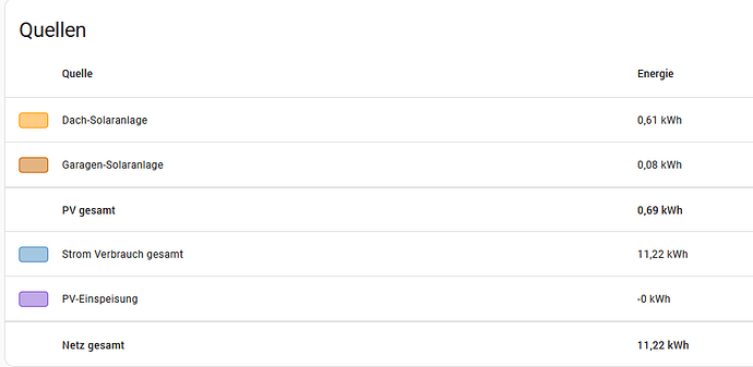

Edit: Juhu 7,2 W PV-Leistung :laughing:
Noch steht bei den Quellen-Angaben -0kWh bei der PV-Einspeisung…
Es bleibt spannend… :wink:
Edit: 7,2 W, hast Du nur ein Panel angeschlossen oder gibt es da wo Du wohnst noch keine Sonne am Tag? :wink:

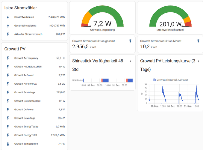

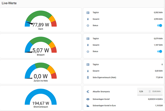

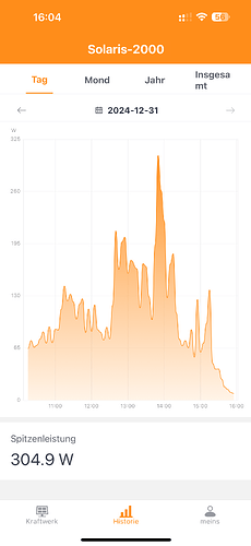

So sieht es heute bei mir aus:
MS-400, ein Panel:
MS-2000, zwei Panels:
Ne da sind schon zwei PV-Module mit je 370 Watt angeschlossen. Andere PV-Module mit einer höheren Leistung gab es damals noch nicht.

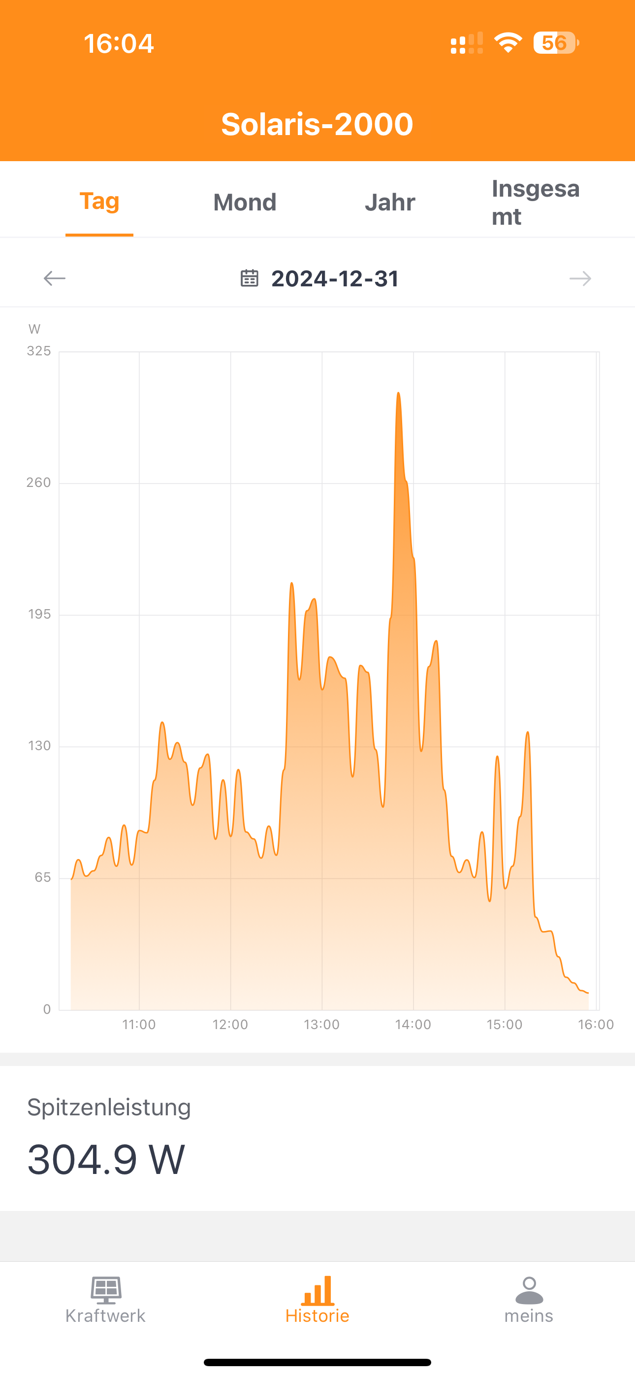

Sonne - was ist das denn? :laughing: Die habe ich hier in den letzten Tagen so gut wie gar nicht zu Gesicht bekommen. Sieht man ja auch an der 3-Tage Kurve. Max. waren mal kurz etwas über 40 Watt drin und im Dezember zusammen nur 10,2 kWh. Ist halt so im Winter und bei dem Wetter. :slightly_smiling_face:

Die Karte mit den Growatt-Daten gefällt mir sehr gut! So hab ich mir das auch für meine WR vorgestellt, aber das wird wohl nix…
Vielleicht doch noch Anker…
