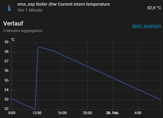

Ich habe es sogar auf 61°C Ziel gesetzt, er hört aber scheinbar bereits früher auf. Ja, damit komme ich ab Frühjar meist bis zum nächsten mal aus. So das die WM Nachts nicht anspringt.
So sieht es bei mir aus:
Gruß Ralf
