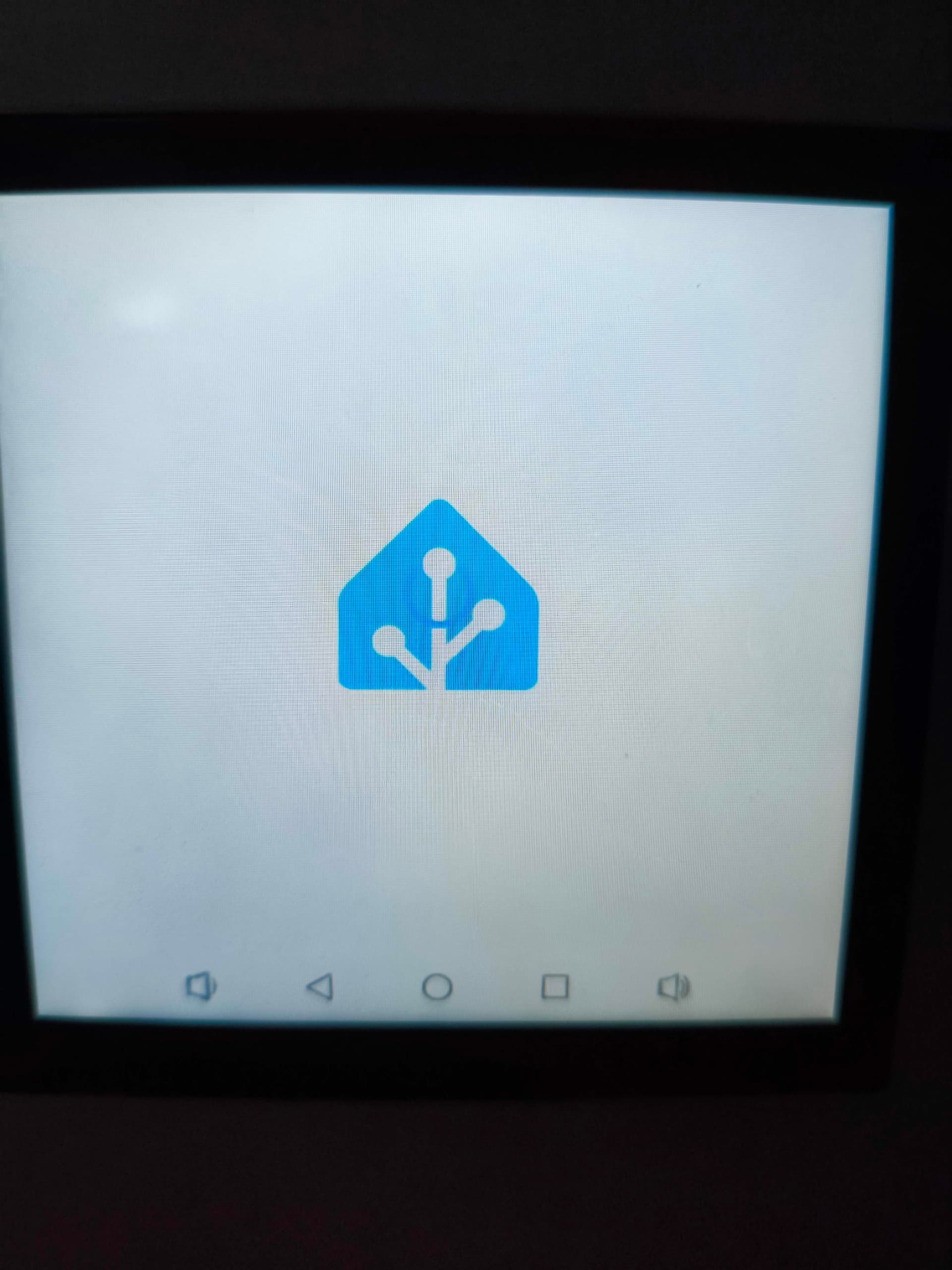

Bei mir funktioniert es nicht.
Alle Berechtigungen erteilt.
App Version ist 2025.11.4 minimal
Login bei Homeassistant funktioniert, nach einem Neustart der App bleibt die Companion App in diesem Screen…..
Ich habe bei mir die Beta Firmware 4.3.x auf meinem NSPanel Pro 120, vielleicht liegt es daran.
So, jetzt hat es bei mir auch funktioniert.
Auf F-Droid ist nur Version 2025.11.4 verfügbar.
Lösung:
Aktuelle minimal Apk aus GitHub auf das Handy geladen und anschließend per Bluetooth auf das Display gespielt.
Mit dem Apk Installer auf dem Gerät installiert und schon funktioniert alles.

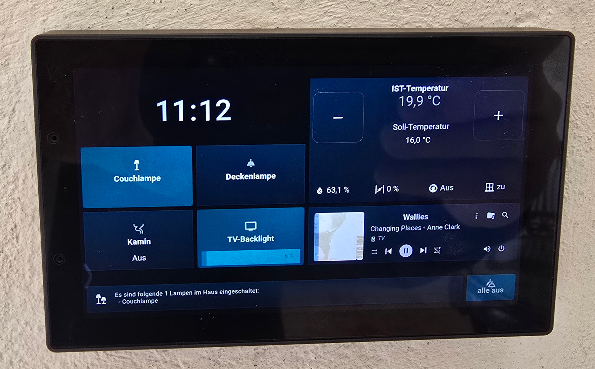

Bis gestern hatte ich in meinem Wohnzimmer ein NSPanel im Einsatz. Leider ist das Teil ausgestiegen. Schon länger liegt aber ein NSPanel Pro 120 in der Schublade.
Das NSPanel Pro 120 läuft mit F-Droid.
NSPanel Pro 120 - Firmware 4.5.1
Homeassistant über Compinion-App
Eingebunden per Zigbee2mqtt
Hier meine Erfahrungen:
  • keine internen Relais - so musste ich für meine Deckenlampe einen Shelly einbauen
  • etwas träge auf Grund der wohl etwas schwachen internen Hardware
  • Bildschirmtimeout und Screensaver (F-Droid Uhr) funktionieren
  • Einschalten des Displays bei Annäherung auch etwas träge
  • Dashboard gut lesbar
Fazit: Das NSPanel Pro 120 ist keine Rakete - aber durchaus verwendbar.
