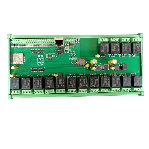

Die Last wird über ein 25A Markenschütz Schneider/ABB/ Hager geschaltet. Die Schütze bekommen ihr Signal von einer Relaiskarte vom Ali, habe ich unten mal verlinkt. Die gibt es von 2 bis 32Fach … kommt auf die Hutschiene wird mit Niederspannung geschaltet… Habe eine 16 Fach Steueru g genommen, passt gut in den vorgesehen Verteiler. Habe damit gut Reserve. Wenn ich dann irgendeinen Stromkreis schalte will, Heizungspumpe, Schwimmbadpumpe, Schwimmbadheizung, etc. dann bekommt der Stromkreis ein entsprechendes Schütz und wird über das Modul geschaltet.

Ich habe das hier gerade auf AliExpress gefunden:
Ethernet Relais Bord 16 32 Kanal ESP32 WIFI MQTT Home Assistant Domoticz OpenHAB Digital Eingang Smart Switch
