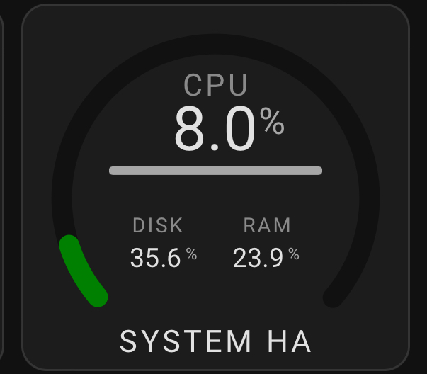

Ich hab meine VM mit 32 GB laufen. HA meldet 7,2 GiB Festplattennutzung.
