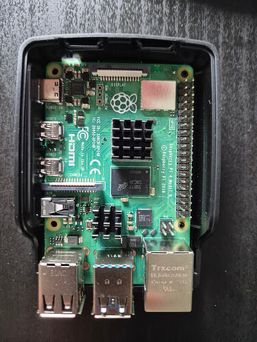

Danke für die Antwort. Original Ladekabel müsste ich haben, siehe Foto.
Gehäuse würde ich jetzt erstmal versuchen mit dem bestehenden loszulegen, da ich das schon habe. Ansonsten kann ich ja easy später tauschen (liegt ja alles auf der Festplatte, das heißt das ist kein großer Aufwand das später über Kleinanzeige zu verkaufen und sich was neues zu holen wenn ich genau weiß was ich möchte und wie komplex ich HA verwende).

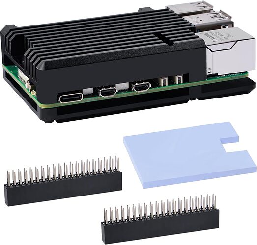

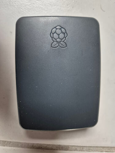

Wenn möglich und wenn es sich nicht stört, würde ich den Pi so “nackt” wie möglich lassen, nur Kühlkörper und ggf. nen Lüfter. Ansonsten beim Gehäuse auf Metall achten, wie @DocMarc schon schrieb und das man innerhalb auch etwas Platz hat, Gehäuse gibt’s von ganz bilig, was nicht unbedingt automatisch schlecht ist, bis Luxus, ich selbst kann da aber leider nichts empfehlen. Auf Bewertungen bei Ama und Co. kann man auch achten.
Hier ist meiner (Bild):
Sorry, ich meinte Case für SSD :smiley:

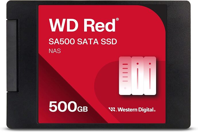

Also ich würde keine HDD benutzen, sondern schon eine SSD:
So etwas z.B.:
Ist halt ar…teuer z.Zt.

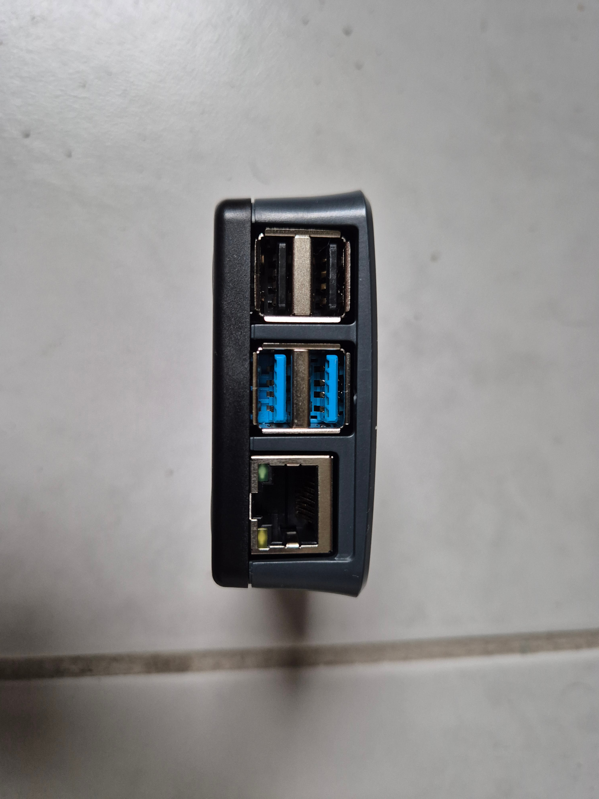

Das Gehäuse habe ich:
Und sowas z.B. für die SSD:

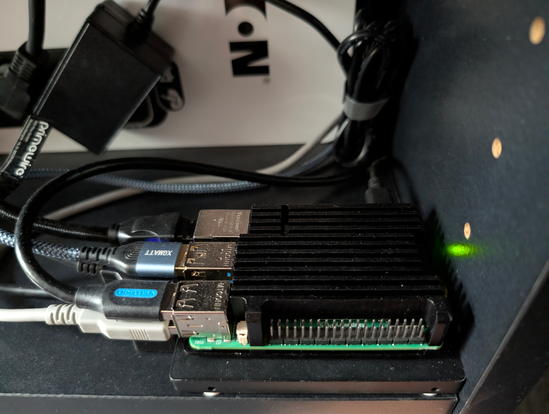

Für die gilt das Gleiche, möglichst nackt an der Luft. Bei mir steht der Pi einfach drauf.
Ich auch. Hatten wir hier, glaub ich, schonmal festgestellt. :grin:
