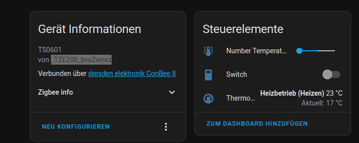

Welche zigpy quirks nutzt du…ich suche noch das Passende für meine TV05.
@SvePu
Mahlzeit

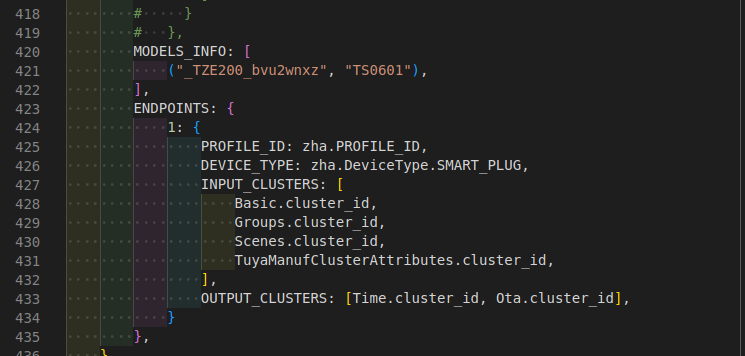

ich habe meine quirks von hier aus dem dev tree :
Nutze für meine den ts0601_trv.py quirk
Danke @Marco
leider werden die Steuerelemente weiterhin nicht richtig angezeigt. :pensive:
thermostat
@SvePu
Ich musste bei mit noch die genaue Model Bezeichnung mit eintragen, in meinem Fall war das:
_TZE200_bvu2wnxz
Danke, ich schau nochmal in die Datei rein.

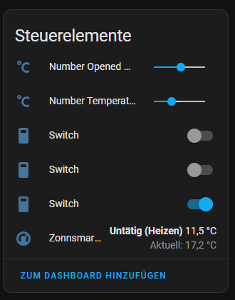

Hi.
Auch ich habe mir mal nach Deiner Rezession eines dieser Thermostate gekauft.
Jetzt wundere ich mich aber, dass ich die “local temperature” zwar in Zigbee2MQTT sehen kann, es aber keine Entität dazu gibt.
Sehe ich da was falsch?
Grüße!
Local temperature wird aus dem Wert der Kalibrierung und der gemessenen Temperatur berechnet.
Alle relevanten Daten sind in der climate.entität
