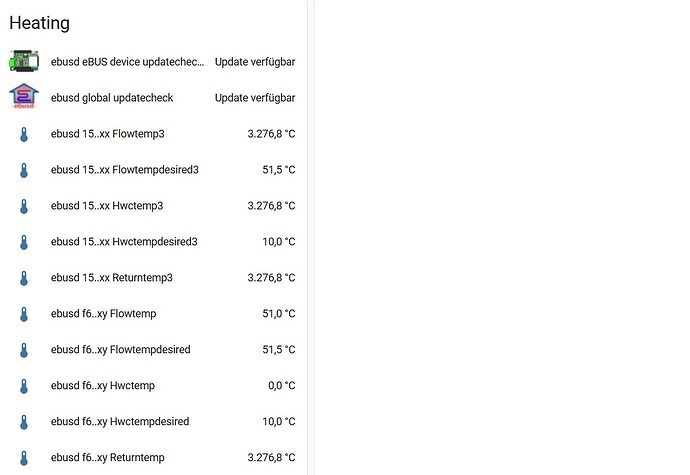

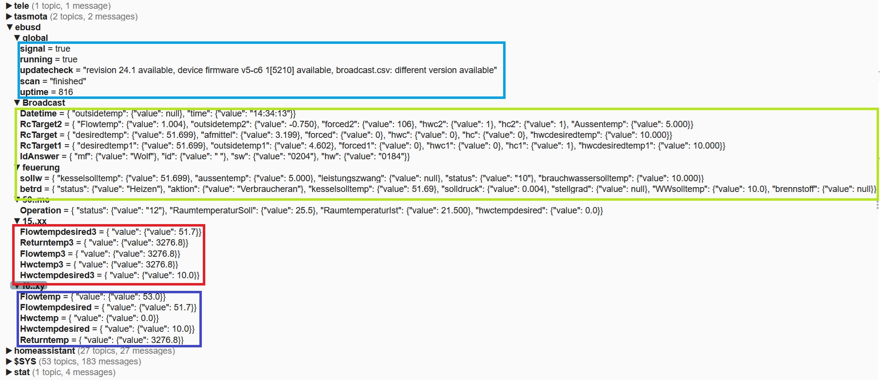

Hi, habe jetzt ebusd mit einigen .csv-files am Laufen und bekomme auch einige Werte im Mqtt-explorer. Siehe Screenshot unten. Allerdings werden nur die rot, blau oder lila umrandeten Werte in der Übersicht angezeigt. Die grün umrandeten Felder mit mehreren Werten kann ich nicht einzeln anzeigen. Ausserdem sind die Zeilen für die Werte in den blauen und roten Feldern in 15…xx.csv und f6…xy gleich, aber die Ergebnisse sind teilweise unterschiedlich. Kann mir da jemand weiterhelfen?

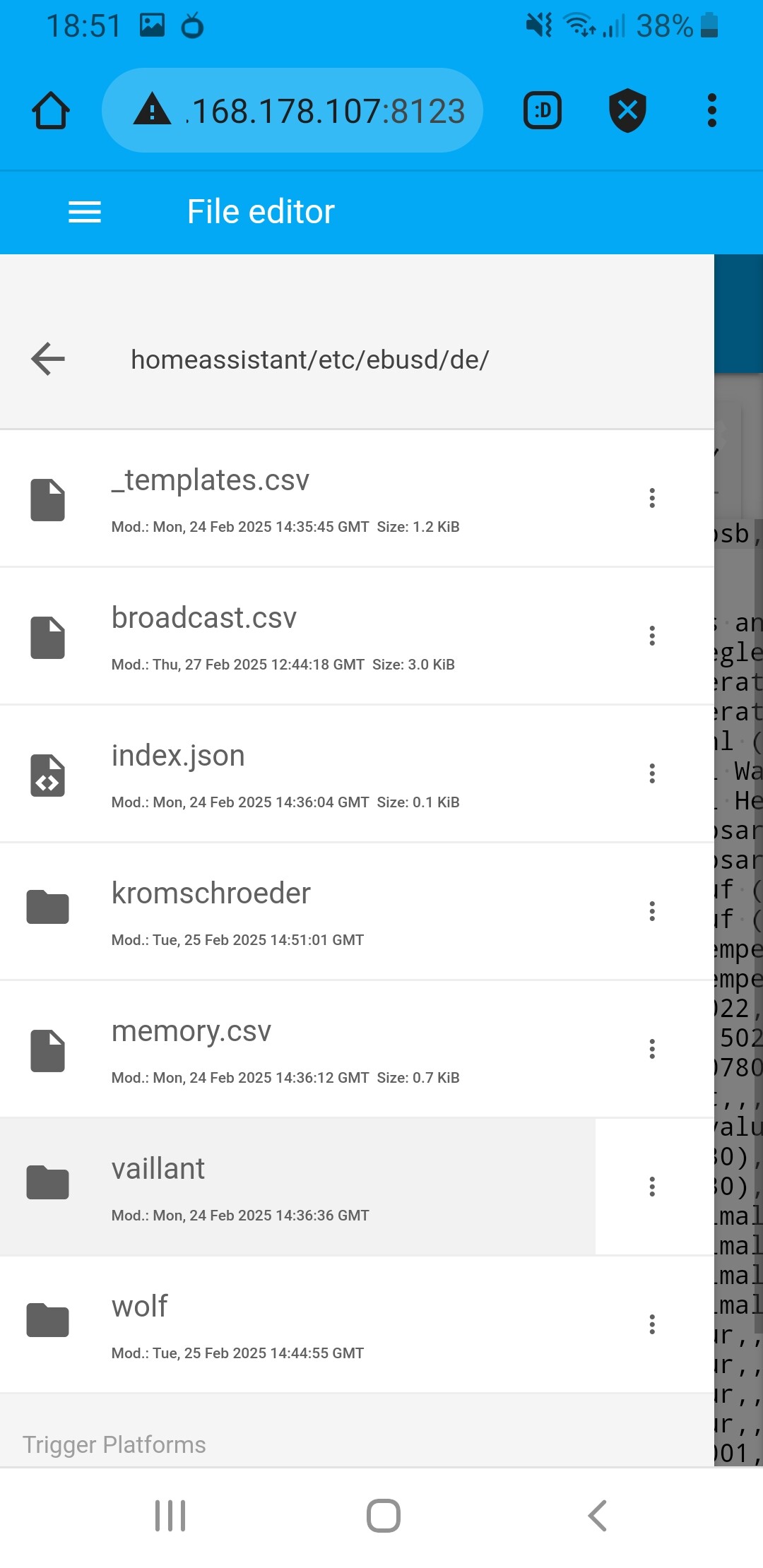

In der Konfiguration des ebusd addons musst du den path eingeben, wo du die csv- files abgelegt hast. Ich habe meine files im folder "homeassistant/etc/ebusd "liegen, also heisst mein config- path :/config/etc/ebusd/ und in dem folder habe ich die mqtt-hassio.cfg ,die files wie templates und broadcast.csv und den folder "de " mit den deutschen csv-files
ich habe im Moment das gleiche Problem das die CVS Dateien nicht gefunden werden. Der config Path ist angelegt und darin sind die CVS Dateien. Die Variable EBUSD_CONFIGPATH: “/ebusd/config” verweist darauf, es würd aber nichts gefunden. Welche config.yaml meinst du denn und wo finde ich die?
Also das addon kann ich nicht nutzen, da ich Homeassistent in einem Docker Container am laufen habe. Somit habe ich ebusd ebenfalls in einem docker container. Hier wird der config Path mit der Variablen EBUSD_CONFIGPATH festgelegt. Ich habe in diesem Verzeichnis direkt die CSV Datei en abgelegt. Vielleicht ist das ja falsch und es wird noch eine Art Unterordner Struktur verlangt?
Bei mir sieht das Verzeichnis, das in der config definiert wird, so aus
Allerdings weiß ich nicht ob das bei dir auch so sein muss
