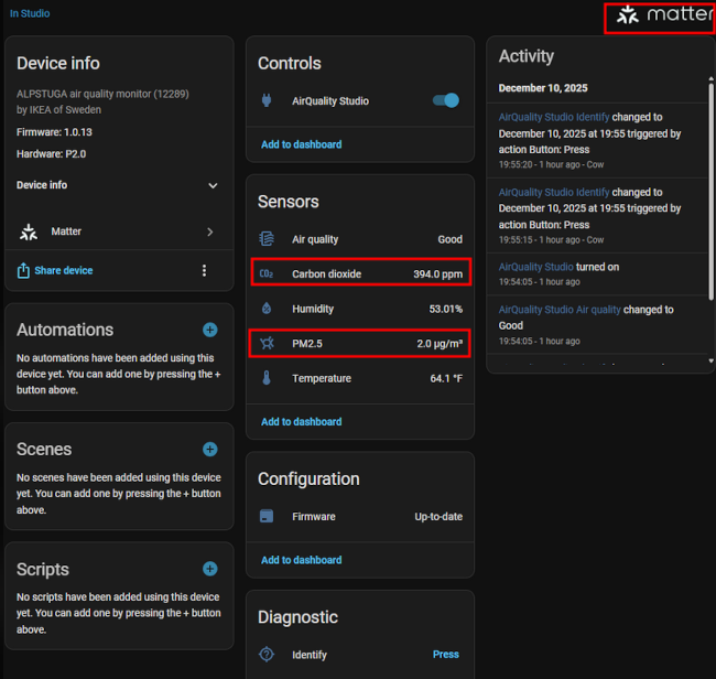

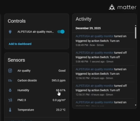

Ja ALPSTUGA mit Matter over Thread funktioniert und stellt u.a. CO2 zur Verfügung. Aktualisierungsintervall 10s. Gestern gab’s das erste FW-Update auf 1.0.15
So, alles entfernt und über Matter in HA eingerichtet und jetzt sind alle Werte zu sehen.’

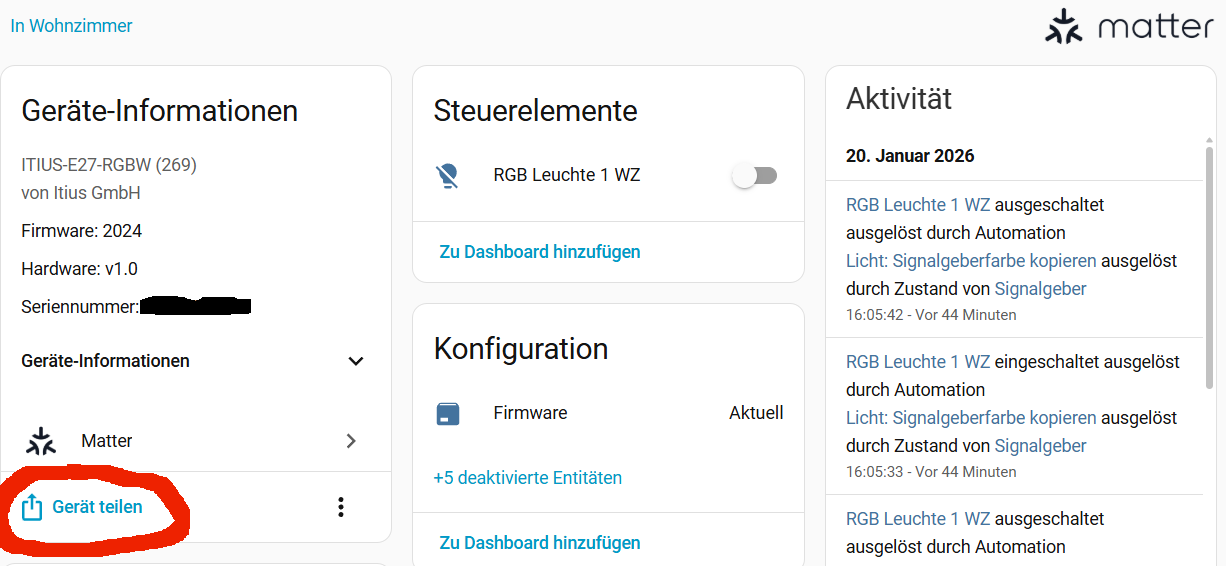

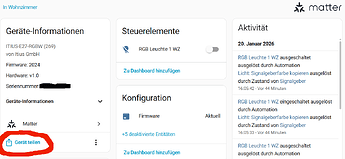

Hallo miami, super, dass hat funktioniert. Sensor also erst in HA über Matter eingerichtet und dann über Gerät teilen in die IKEA-App integriert. Geht bestimmt auch andersherum, aber egal. Jetzt habe ich ihn in beiden. Einen schönen Tag noch.
