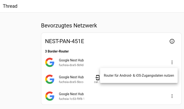

Wie Du darauf jetzt kommst ist mir zwar ein Rätsel, :laughing: aber nein Du brauchst nichts weiter, sondern Du musst Deine Nest Hub als bevorzugtes Netzwerk bei HA einrichten
und dann kannst Du die MYGGBETT direkt über die HA App bei HA anlernen.
Du brauchst also weder den Dirigera, noch einen Sonoff Dongle, oder irgendein anderes zusätzliches Matter Gateway bzw. Router. Dein Nest Hub reicht.
Edit: Screenshot noch einmal ausgetauscht. :slightly_smiling_face:
Edit 2: Mehr kann ich Dir dazu jetzt auch nicht mehr sagen oder zeigen, weil ich halt aktuell keine Matter Geräte mehr da habe und somit auch nicht nutze.
Nest Hub habe ich bereits als Bevorzugtes Netzwerk eingerichtet. Analog Screenshot. Trotzdem sehe ich die Sensoren nicht in HA bzw. kann sie nicht einbinden.
