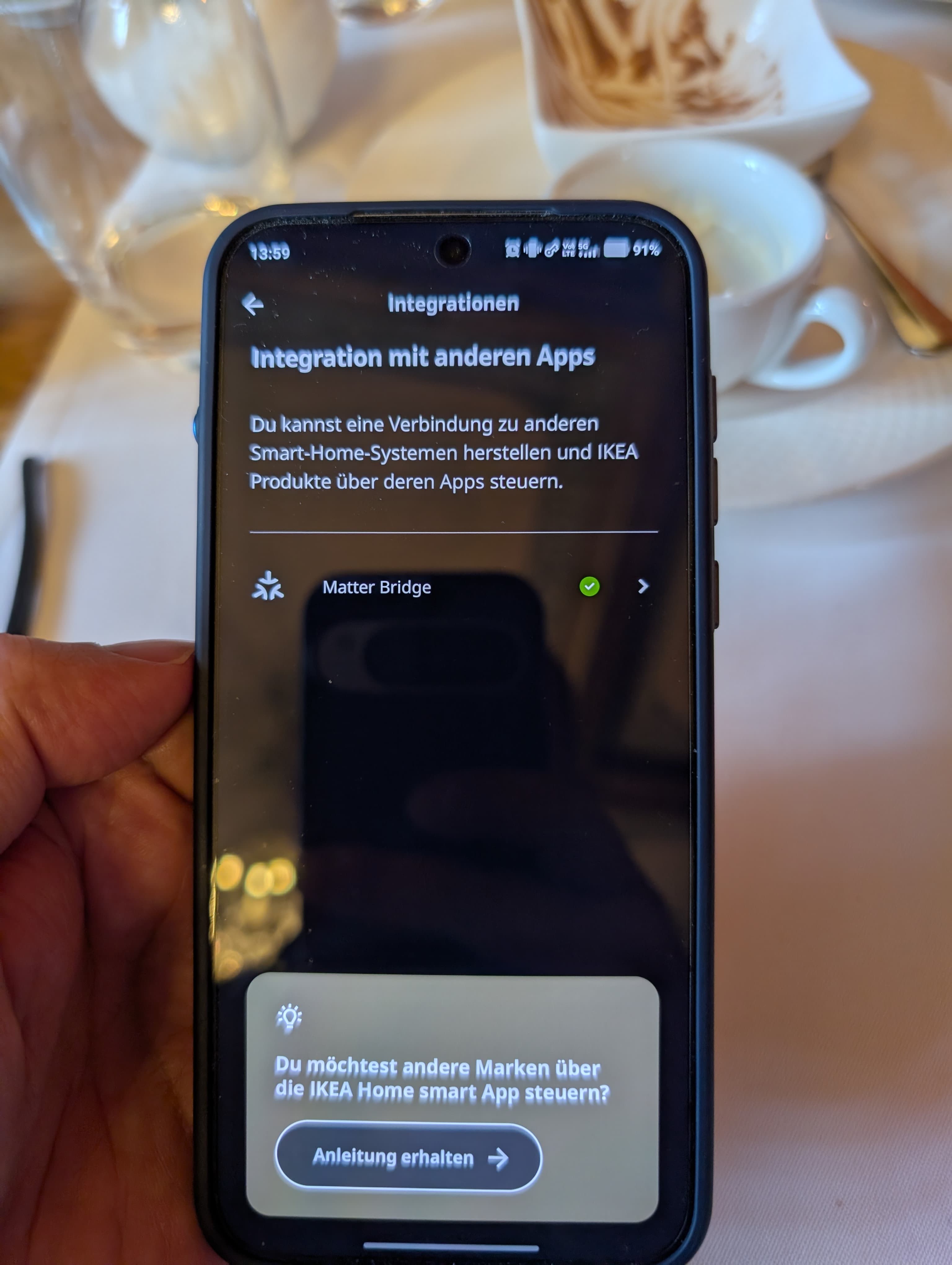

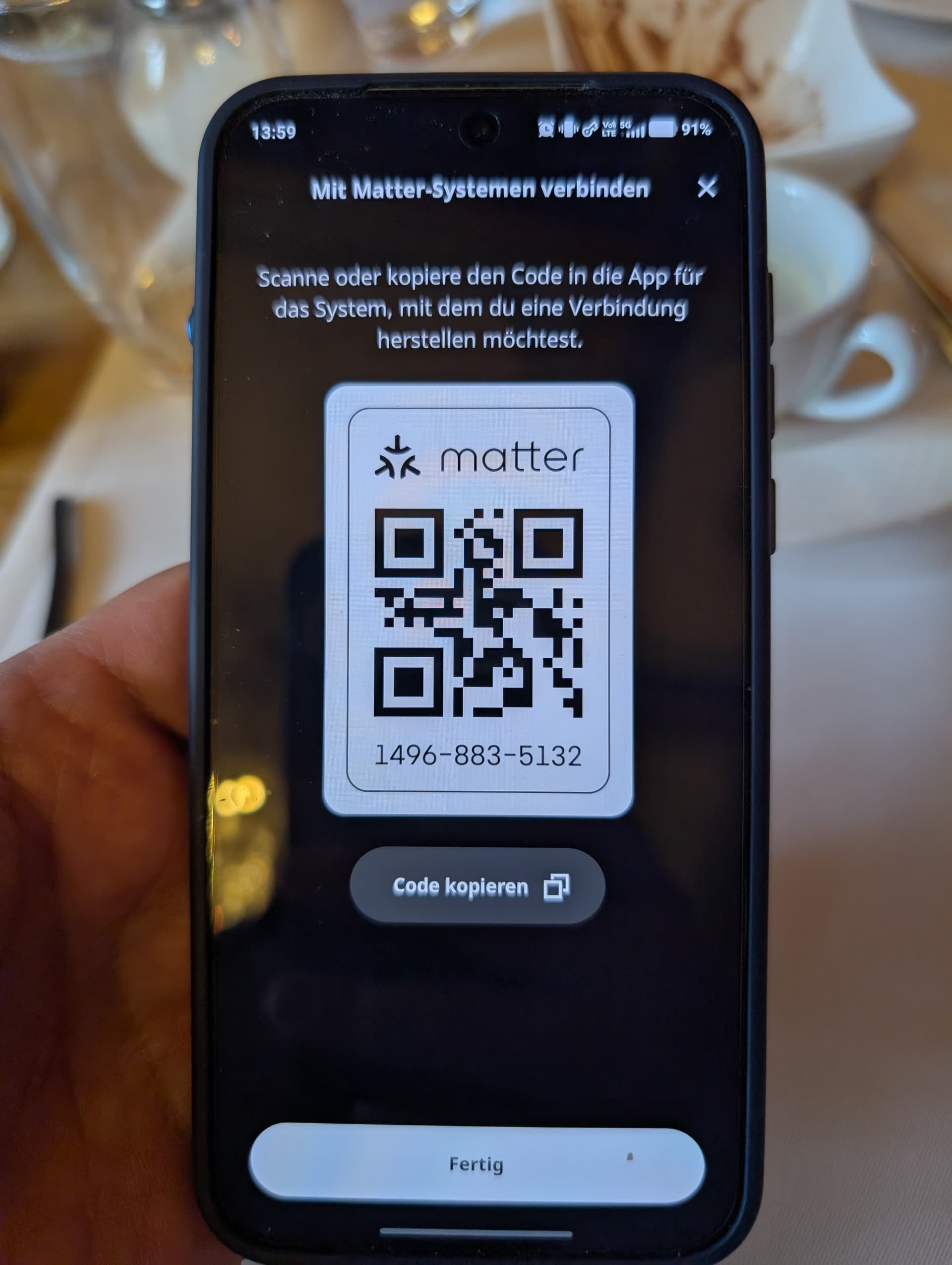

Ich kam dann auf die Idee, die Verknüpfung zunächst über die Integration in den Einstellungen der IKEA Home smart App zu initiieren. Da wird dann ein vielstelliger Code für die Matter-Verknüpfung ausgegeben, den man in der zu verknüpfenden App eingeben muss. Hab den Code also kopiert und dann den Vorgang noch mal über die Alexa App eingeleitet. Doch wieder nur die drei fortlaufenden Punkte. Bis ich schließlich auf die Idee kam, die Taste am Dirigera Hub zu drücken. Und dann ging‘s weiter und ich konnte den kopierten Code für die Matter-Verknüpfung eingeben. Danach wurden alle mit dem Dirigera Hub verknüpften Geräte in Alexa eingebunden.
Vielleicht hilft ja eine ähnliche Vorgehensweise für die Matter Integration in HA. Sprich, wenn‘s hängt, mal die Taste am Dirigera Hub drücken.
@SVW99 vielen lieben Dank. Habe es auch mit der Björn Methode probiert, aber ich erhalte einen mehrteiligen Code, nicht nur 4 stellig. Siehe Bild.
Nutzt Du Android oder IOS? Siehst du nun die Entitäten in HA?
Langsam frage ich mich, ob ich scho zu alt bin😂.
Ich schrieb vielstellig, nicht vierstellig. Kopiere den Code und verfahre dann mal so, wie beschrieben, um ihn in die Matter Integration von HA einzufügen. Wie gesagt, zur Verknüpfung dann ggf. die Aktionstaste am Dirigera Hub drücken. Danach sollte dann auch die Eingabe des kopierten Codes möglich sein.

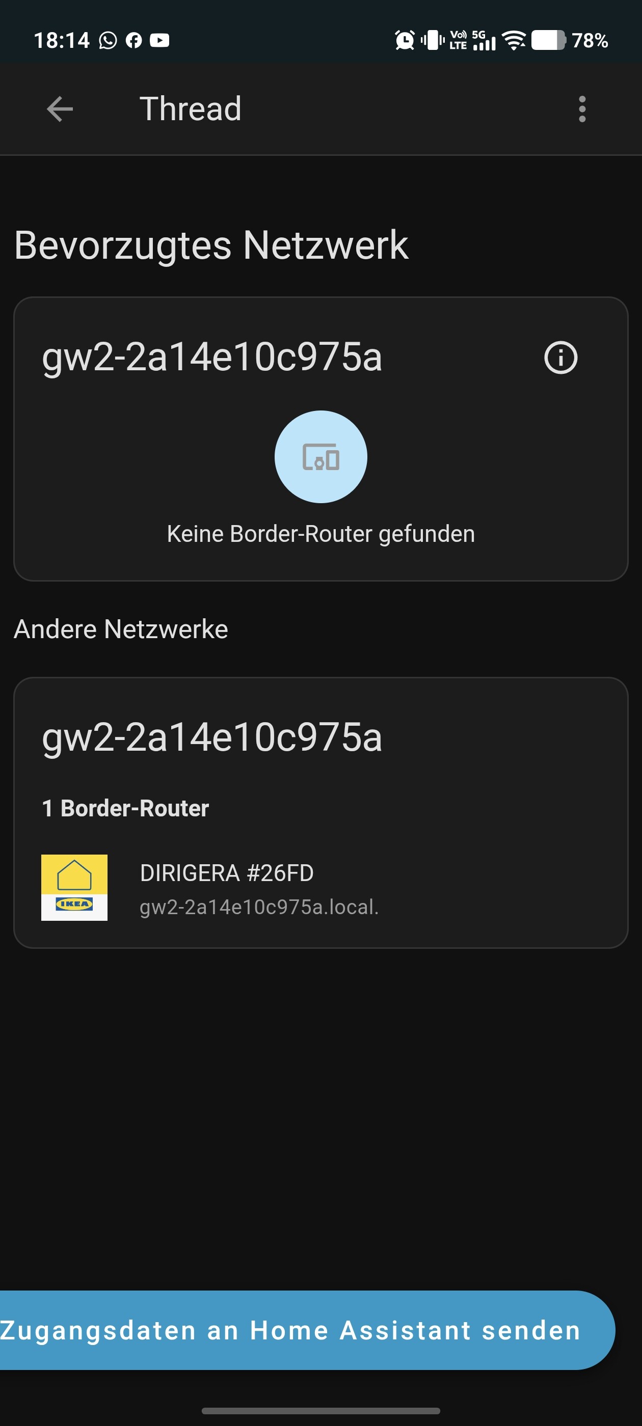

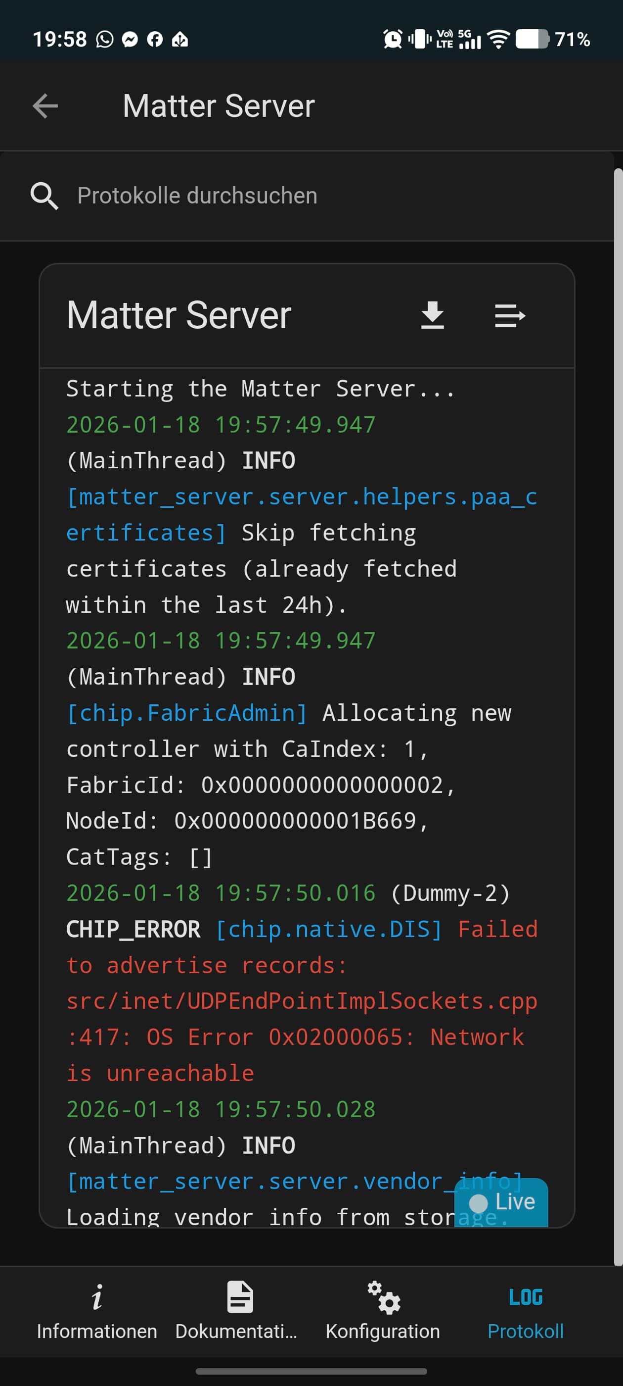

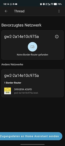

Ich glaube ich habe das Problem gefunden, siehe Bild. Der Matter Server zeigt eine Fehlermeldung.
Wenn ich es mit dem IPhone probiere (bisher Android) komme ich mit Björns Anleitung soweit, bis Gerät konnte nicht hinzugefügt werden.
Fehler:
CHIP_ERROR [chip.native.DIS] Failed to advertise records: src/inet/UDPEndPointImplSockets.cpp:417: OS Error 0x02000065: Network is unreachable
Jetzt stehe ich noch mehr auf dem Schlauch.
Deinstalliert - HA Neu starten - Matter Server neu installiert = Problem bleibt bestehen
Weiss nicht mehr weiter….
