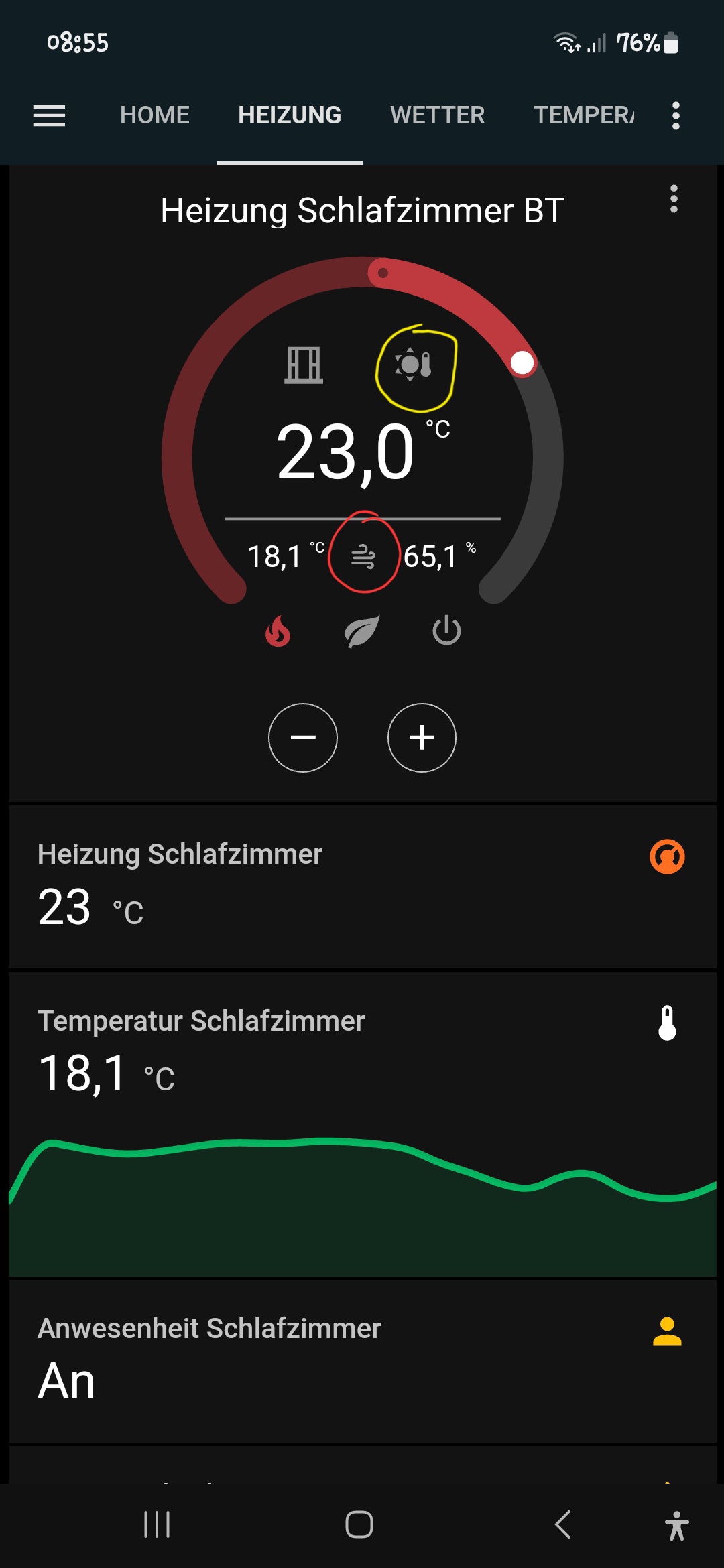

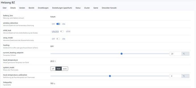

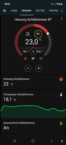

habe mir wie bei Simon auf Youtube beschrieben über BetterThermostat eine Karte erstellt. Thermostat im Badezimmer, Externer Thermo Sensor im Badezimmer + Thermo. Sensor draußen. Themrostat ist ein über Zigbee2MQTT eingebundener Saswell SEA801-Zigbee/SEA802-Zigbe. Nun, sagen wir mal der Temp. Sensor im Bad hat 20 Grad, ich stelle in Better Thermostat ( genannt BT ) 19 Grad ein, warum bleibt der Status dann noch auf Heating?? Und warum ist die Temperatur wenn ich sie in Zigbee2MQTT im Thermostat anschaue, eine andere???
BT
In den Screenshots zu erkennen, über BT18 Grad eingestellt ( Aktuelle Temp. 19,3 Grad ),in Zigbee2MQTT steht noch 20 Grad und auf Heizen. Warum???
BT nimmt für die Bestimmung der Temperatur den ext. Sensor. Da gibt es immer einen Unterschied zur Temperatur direkt am Thermostat. Das ist das Offset.
Und Heat ist auch normal. Sobald die Temperatur am ext. Sensor erreicht ist, regelt das Thermostat höchstens etwas runter.
Ja das ist doch in dem unteren Bild zu erkennen. Der Externe Sensor hat 19,3Grad, die eingestellte Tempertur von mir ist 18 Grad. Und warum ist der noch immer auf Heizen?? Und warum ist die eingestellte Temperatur ( 18 Grad ) in Zigbee2MQTT in dem Themrostat eine andere ( CurrentSetHeatPoint 20 Grad )
Heat ist einfach der Modus, das muss nicht heißen das das Ventil geöffnet ist.
Du siehst im BT links unten die Flamme in rot, das bedeutet Heat Modus ist an.
Wenn sich das Ventil öffnet werden auch die Wellen zwischen Temperatur und Luftfeuchte rot.
BT regelt das Thermostat nach eigenen Vorstellungen, früh ist die Temperatur am Ventil auch schon mal über 25°C damit der Raum schnell warm wird.
BT will, oder wollte mal, ja ein bisschen “Intelligent” sein.

Mein BT funktioniert wieder, es war tatsächlich das fehlende Update! Das klappt sogar mit den ecowitt-sensoren, würde mich aber dennoch interessieren was ecowitt für ein Fehler auslöst, aber egal, Hauptsache Dein BT funktioniert, ich hätte es sehr ungern deinstalliert.
Allerdings hat sich jetzt eine neue Frage aufgetan.
Wenn mein Thermostat heizt, also tatsächlich heizt (Heizung wird warm), wird das Wellensymbol nicht rot es bleibt grau. Bei der Erstinstallation damals funktionierte der Farbwechsel einwandfrei.
Siehe Foto!
Noch eine Frage (ich hoffe ich bin nicht lästig):
Das Symbol für den Sommermodus hat sich noch nie geändert, es ist seit eh und je grau, auch im Sommer. Gibt es dafür eine Erklärung?
Grüße SGE21
