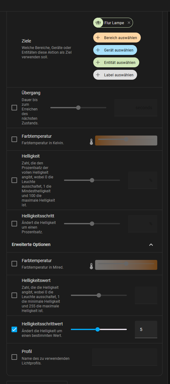

ich kenne den Blutprint nicht aber grundsätzlich erhöt oder erniedrigt folgende Aktion um x%.
action: light.turn_on
  entity_id: light.deckenlicht_schlafzimmer
  brightness_step_pct: -5
Also hatte ich nur einen Denkfehler? :smiley:
Ich muss, auch um die Helligkeit anzupassen, sagen: Aktion, Licht an und dann bei den erweiterten Funktionen Helligkeit um 5% erhöhen/senken?
Den Loop übernimmt der Blueprint ja zum glück.
Ja. :+1:
Oh je, da hätte ich auch selber drauf kommen können. Naja jeder fängt ja mal an :smiley:
Ich hab wenigstens kein Problem mit den Zeichen :wink:
Danke für deine Hilfe :slight_smile:
