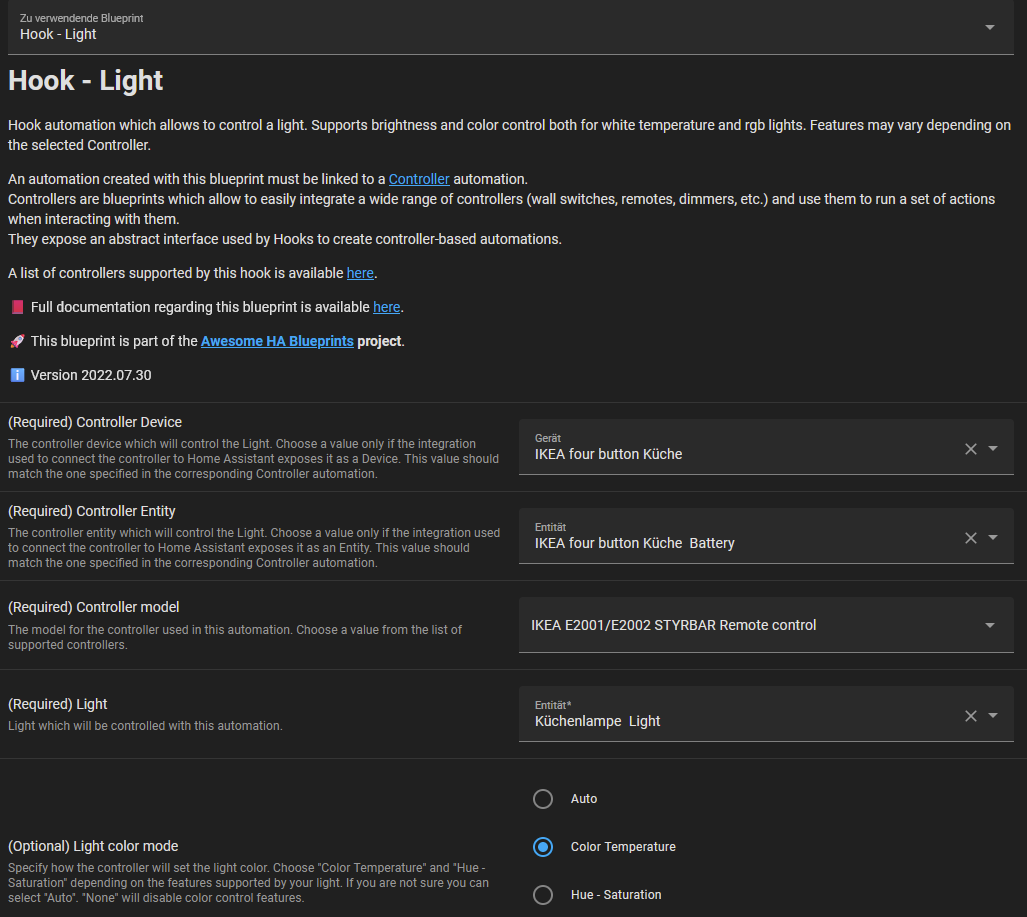

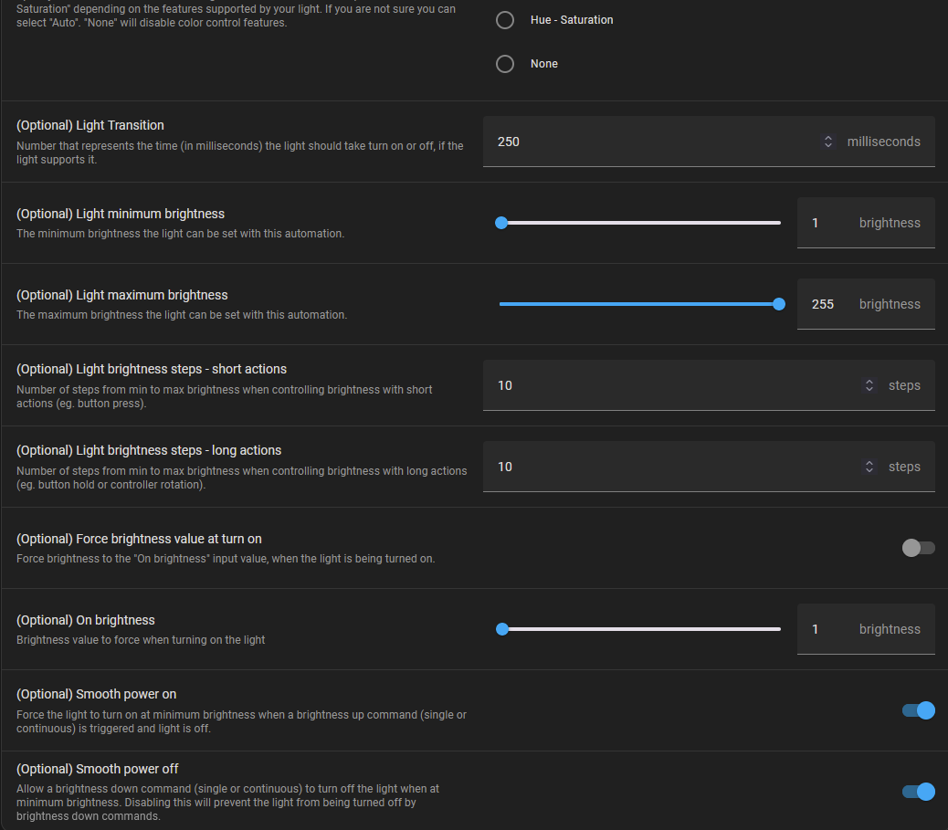

Ich habe einen anderen Blueprint gefunden, der in Kombination mit einem Hook-Blueprint funktioniert. Wie ist mir allerdimgs verborgen geblieben.
Hier die Links:
Hallo!
Habe das gleiche Problem.
Wie hast du das gemacht?
Hook habe ich fertig. Controller habe ich Licht und Schalter konfiguriert. Muss ich bei Optionen noch was einstellen? Zb. Button Up, Button down…
Danke wenn du mir hilfst!
Erinnere mich nicht mehr genau, aber hier meine beiden Blueprint Einstellungen
Danke sehr.
Kann es sein dass du 2x den 4taster Küche geschickt hast und den Hook nicht?
Ich habe 2 unterschiedliche Blueprints.
Den Hook habe ich bestimmt, finde ich aber gerade nicht wieder
Am PC habe ich den BP jetzt gefunden:
Ok, funktioniert!

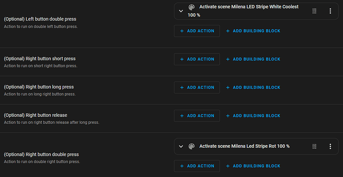

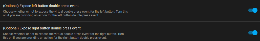

Habt ihr zufällig auch die “double” Actions zum Laufen gebracht. Ich habe hier für links und rechts jeweils eine Scene verknüpft aber die zieht nicht. Habt ihr Ideen was ich falsch machen könnte? Bevor ihr fragt, ja die Scenen funktionieren. :smiley:
Ich danke euch.
Habe ich nicht probiert
Ich habe es meine ich hinbekommen… aktiviere mal die double press aktion
In der Hook - Light Automation. Bei mir geht es jetzt
alias: Hook - Light
use_blueprint:
  path: EPMatt/light.yaml
  input:
    controller_device: f80d6470352f940a356079be0de21ffc
    controller_model: IKEA E2001/E2002 STYRBAR Remote control (#2)
    light: light.pavillion
    controller_entity: sensor.pavillion_schalter_action
    button_up_double_press: true
    button_down_double_press: true
