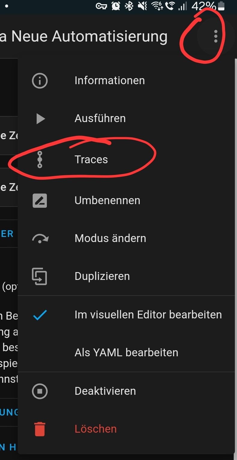

Kann es sein, dass der Fehler gleich am Anfang liegt, der Trigger also nicht ausgelöst hat?
