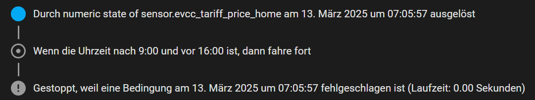

Tracer hat heute morgen angezeigt:
Also er wartet nicht auf 9 uhr, sondern geht direkt auf fehlgeschlagen.
