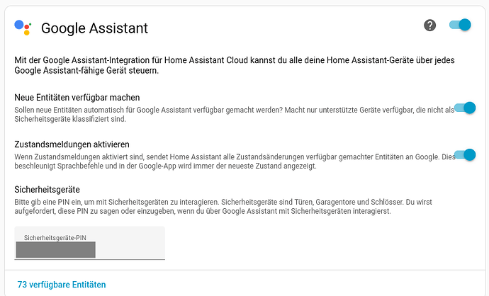

Okay, war schon spät … ich möchte mit den Google Nest Geräten meine Geräte in HomeAssistant steuern :wink:
“Hey Google, schalte das Licht an!” - klick - Licht an :wink:
Das ginge dann - wie @maxe bereits erwähnt hat - per HA Cast Integration
und Nabu Casa. Über Nabu Casa werden alle HA Entitäten die sich per Google Home steuern lassen automatisch gefunden
und stehen dann für Spracheingaben zur Verfügung.
Die Variante nutze ich hier jetzt schon seit ein paar Jahren und das läuft (bei mir) ziemlich gut und zuverlässig. Kein Vergleich zu den Alexa Problemen die hier immer wieder auftauchen. :laughing:

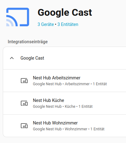

Hm - wie hast Du denn einen Nest Lautsprecher oder Hub bei HA eingebunden? :thinking:
Ich hab den Lautsprecher genau so eingebunden. Über HA lasse ich dann z.B. Radio drüber laufen usw.
