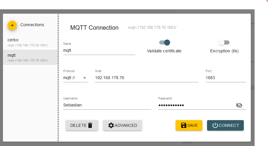

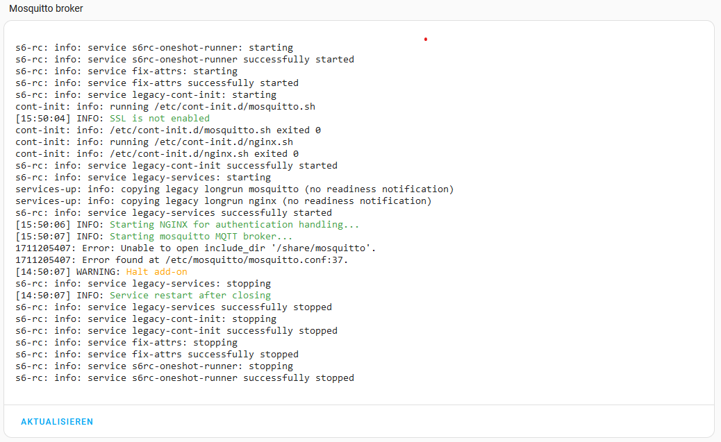

ich habe leider das Problem das sich mein Home Assistant nicht die MQTT´s von meinem Victron System erhält.
Vielleicht erkennt ja jemand einen Fehler in meiner Einbindung.

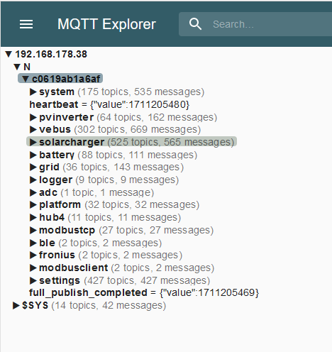

von dem Cerbo gehen die MQTT´s raus aber in Home Assistant werden Sie mir nicht angezeigt.
Falls noch Infos fehlen gerne Bescheid geben.

Soweit ich mich erinnere, sendet der Cerbo nicht von alleine, sondern benötigt ein “pull”.
Victron MQTT sendet auf N/ und empfängt auf R/ und damit der Cerbo etwas raus sendet, musst Du auf R/ das jeweilige Topic “anfragen”
du musst dem Victron zyklisch sagen, dass er senden soll.
Ich habe das mit einer Automation gelöst.
