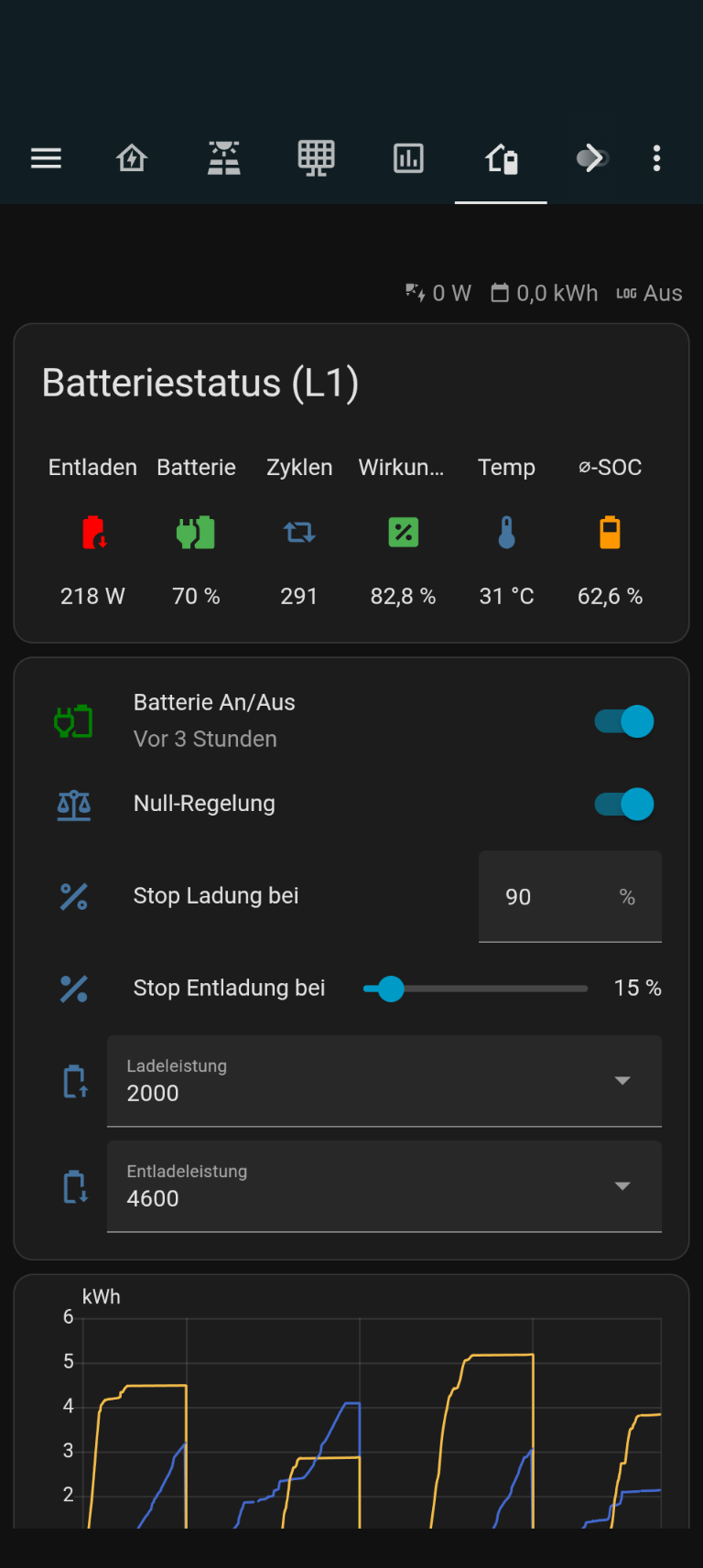

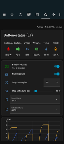

So sieht momentan meine Batteriesteuerbescheinigung aus. Ich nutze keine zyklischen Schreibbefehle, sondern überprüfe, ob die eingestellte max. Ladeleistung überschritten wird. Dann wird per Automation der Wert aus dem Pulldown-Menü nochmal gesetzt.
Die Automation “Set Sax_a Ladeleistung” wird bei Auswahl eines Wertes aus dem Pulldown-Menü Ladeleistung getriggert:

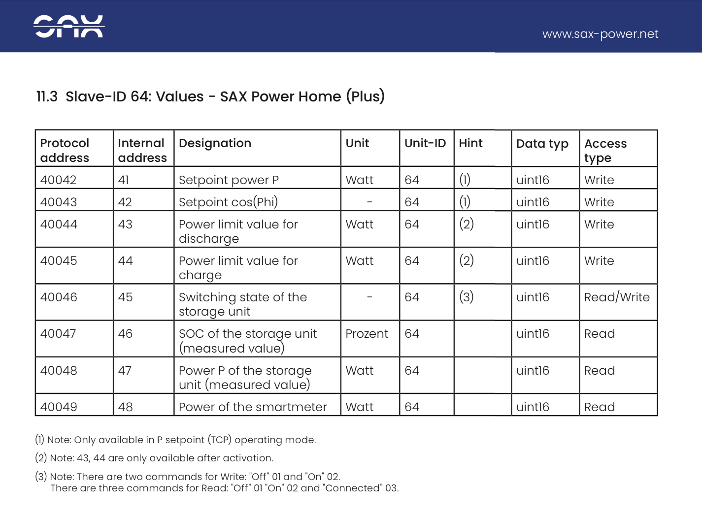

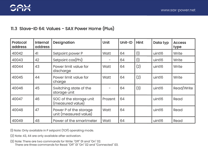

Ich kann über python scripte die Register 45-48 lesen, jedoch nicht die register 43/44. Das ist unabhängig davon ob ich den neuen “config” Haken in der SAX app für Register 43/44 setze oder nicht.
Somit habe ich dann HA (matfroh) via Raspi Image in Betrieb genommen, um zu schauen wie sich die Software dort verhält. Ergebnis: Gleiches Verhalten. Ich kann alles sehen und auch steuern (z.B. Sax on/off - Reg 45) aber 43/44 kann nicht gelesen oder beschrieben werden. Ich habe auch beide Modi probiert → “Steuern über SmartMeter” → “Steuern über Modbus”. Kein Erfolg.
Über die Sax App kann ich beide Register problemlos steuern. Somit kann ein Hardware defekt auch ausgeschlossen werden.
Mit Sax Service bin ich schon am reden. Aktuelle Erkenntnis ist, das es nicht an den scripten liegt.
Wodran kann es liegen?
Hat jemand eine Idee?
Gruß Carsten
Das liegt an der SAX-Power Definition von WriteOnly-Registern.
Hallo Bert42
Vielen Dank für die Antwort. Das 43/44 nur geschrieben werden kann habe ich schon einmal gelesen, aber zwischendurch wieder vergessen. Sorry
Ich habe mit beim herumspielen mit HA nun endlich verstanden wie das System funktioniert.
Ich hatte immer über Register 43/44 versucht einzustellen, das geladen oder entladen werden soll.
Das diese über Manuel Power Control gesteuert wird (Register 41 ???) und Register 43/44 nur die Grenzen darstellen hatte ich nicht verstanden.
Was ich aber immer noch nicht verstehe, ist wie Register 43/44 sich auf den Wert “Entlade/Lade Limits” in der offiziellen Sax power App auswirken.
Verstehe ich es richtig, das ich über die Sax Power App die obersten Limits eingebe, und ich innerhalb diesen Bereiches mein Limit über Adresse 43/44 einstellen kann?
Carsten
Hallo Carsten,
das Schreiben von den Leistungswerten ist etwas komplizierter und bereits mehrfach in diesem Thema erwähnt. Die Register 41&42 müssen gleichzeitig geschrieben werden und auch die Steuerung durch das Smartmeter ersetzen.

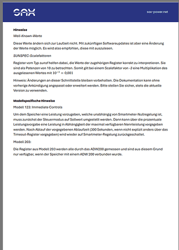

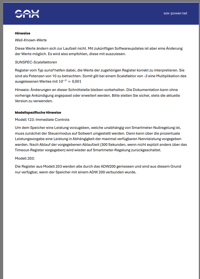

SAX Power hat ein Firmware-Update veröffentlicht, das die Unterstützung von SunSpec hinzufügt.
