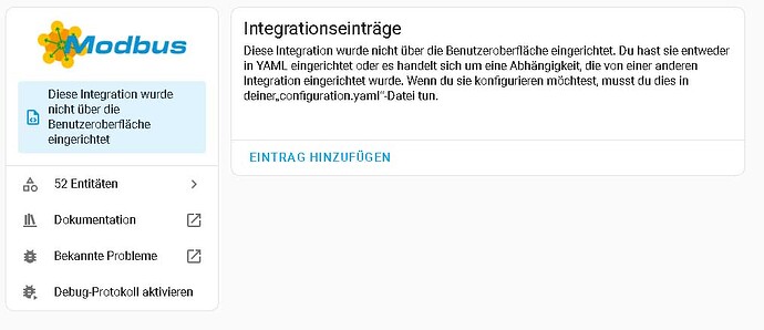

ich habe seit ca zwei Jahren den MTEC Energy Butler 10kW-3P-3G25 mit Speicher im Einsatz und vor etwa einer Woche zusätzlich Home Assistant eingerichtet.
Heute habe ich versucht, den Energy Butler über Modbus TCP in Home Assistant zu integrieren. Ich bin dabei nach der offiziellen Anleitung vorgegangen. Beim Überprüfen der Konfiguration unter Entwicklerwerkzeuge > YAML prüfen erhalte ich keine Fehlermeldungen, was zunächst positiv ist.
Unter Geräte > Modbus werden mir auch 81 Entitäten angezeigt – allerdings alle mit einem roten Ausrufezeichen im Status und ohne Werte. Die aktuell installierte Firmware auf dem Energy Butler lautet:
V01.00.00.01-V27.53.05.00
Früher hatte ich das System über ioBroker laufen, ebenfalls über Modbus TCP. Damals hatte ich ein USR-TCP232-304 Modul verwendet, um die Modbus-RTU-Werte über TCP/IP abzufragen. Die IP-Adresse dieses Moduls war damals:192.168.178.178
Im Webinterface des Energy Butlers wird unter -Grundlegende Parameter des Umrichters- jedoch die IP-Adresse 192.168.178.12 angezeigt. Ich bin mir nun unsicher, welche der beiden IP-Adressen korrekt ist.
Ich habe bereits beide IP-Adressen in der Home Assistant-Konfiguration ausprobiert, aber es funktioniert leider mit keiner. Die Entitäten bleiben weiterhin ohne Werte.

Hi, danke für die schnelle Antwort, habe ich sofort ausprobiert, aber leider ohne erfolg. Die Bezeichnung der Entität von diesen drei hat sich geändert (Wizard) aber immer noch keine Werte, sonder rotes Ausrufezeichen.
Ich glaube da Stimmt die Modbus Kommunikation nicht.
Etweder Port oder IP.
Schau mal auf das Butlerdisplay… Wenn du da mit den Tasten durchscollst kommt eine Anzeige ModbusAdresse. Da steht bei mir auch korrekt die 502 drin.
Der neuere M-Tec Wizard der dazu kam unterstützzt glücklicherweise genauso die ModbusAdessierung und einen großteil der Register. :slight_smile:
habe ich gemacht, ip steht 192.168.178.124 und modbusadrr. 247
habe ich beides geändert, neustart gemacht, aber leider nichts.
hi, es hat jetzt geklappt. ich sehe die drei Werte, wie von dir vorgegeben. Habe nochmal komplett neu gestartet. Vielen lieben Dank. Morgen werde ich dann die nächsten Sensoren abfragen. einen schönen Abend
Ich möchte noch etwas hinzufügen. Obwohl im Mtec-Butler Display unter Modbusadresse Port 247angezeigt wird, muss ich im HA Port 502 eingetragen, sonst bekommt HA keine Daten. Ist vielleicht wichtig für andere die das gleiche Problem haben/hatten wie ich.
