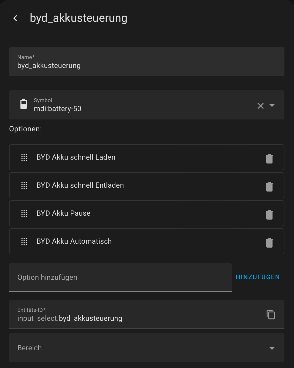

Und hier ein Helfer mit Dropdown, den dann in die UI womit man schalten könnte:
Bitte alles mit vorsichtig genießen, es funktioniert aber man sollte wissen was man tut! Der Lade/Entladewert ist ein Delta zwischen den Beiden Werten. Das hat mit der Art und Weise zu tun wie man negativ oder positive Werte über HA an modbus übermittelt in diesem Fall. Vielleicht gibt es auch einen besseren Weg.
