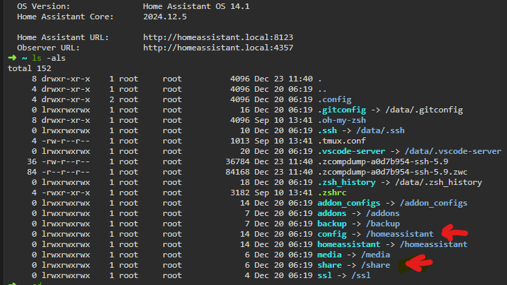

Hallo, ich betreibe derzeit den Moquitto Broker und als Client einen Hichi IR Lesekopf.
Ich möchte den Batteriespeicher meines Balkonkraftwerkes (Marstek B-2500) ebenfalls per MQTT in HomeAssistant einbinden.
Soweit ich mich eingelesen habe muss ich dafür eine MQTT Bridge definieren und einen Ordner mit Config Datei im Verzeichnis share erstellen.
Ausser per SSH komme ich aber nicht an diesen share Ordner und per SSH habe ich keine Möglichkeit gefunden einen Ordner zu erstellen oder Files zu kopieren.
Ich betreibe Home Assistant auf einem PI 4 mit folgendem Softwarestand:
Core 2024.12.5
Supervisor 2024.12.0
Operating System 14.1
Frontend 20241127.8
Mein PC mit dem ich per Browser auf HA zugreife läuft mit Ubuntu 24.04.
Samba Share ist auf dem HA installiert und ich kann vom Ubuntusystem auf alle Ordner ab /config zugreifen. An den share oder jeden anderen Ordner oberhalb von config komme ich mit Samba nicht.
Kann mir bitte jemand das Licht einschalten?
Prüf mal ob es bei dir den Ordner “share” überhaupt gibt. Er liegt parallel zum “config” also nicht oberhalb.
Solltest du mit ssh ja hinbekommen denke ich. ich bin mir gar nicht so sicher ob der share schon immer vorhanden war oder ob ich mir den selbst erstellen musste.
samba gibt den frei, aber was nicht vorhanden ist kann halt auch nicht freigegeben werden.
Der Ordner share ist eine Ebene über dem config ordner, genau so wie der Ordner backup.
Wenn ich mit SSH arbeite sehe ich ja diese Ordner.
Ich nutze Ubuntu erst seit 8 Monaten, vorher Windows 10. Mit Win10 konnte ich via Samba auch mühelos auf diese Ordner (Backup und Share) zugreifen.
der samba verkauft es dir halt anders als es in der Realität ist.
Ja physikalisch ist es nicht eine ebene, da aber
config ein link auf homeassistant ist, bekommst du mittels samba halt config, addons, addon_config, share und andere sozusagen auf einer Ebene präsentiert.
Kannst du aber auch sehen wenn du dir den code vom addon anschaust.
*ttps://github.com/home-assistant/addons/blob/master/samba/rootfs/usr/share/tempio/smb.gtpl
Hab das https mal mit nem * verunstaltet damit der hier nicht den komplette Quellcode anzeigt. Hier die relevanten Zeilen.
[config]
browseable = yes
writeable = yes
path = /homeassistant
