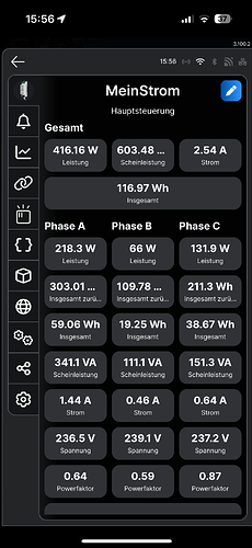

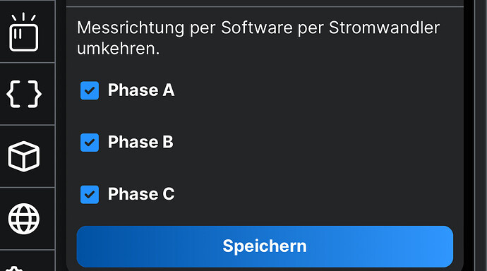

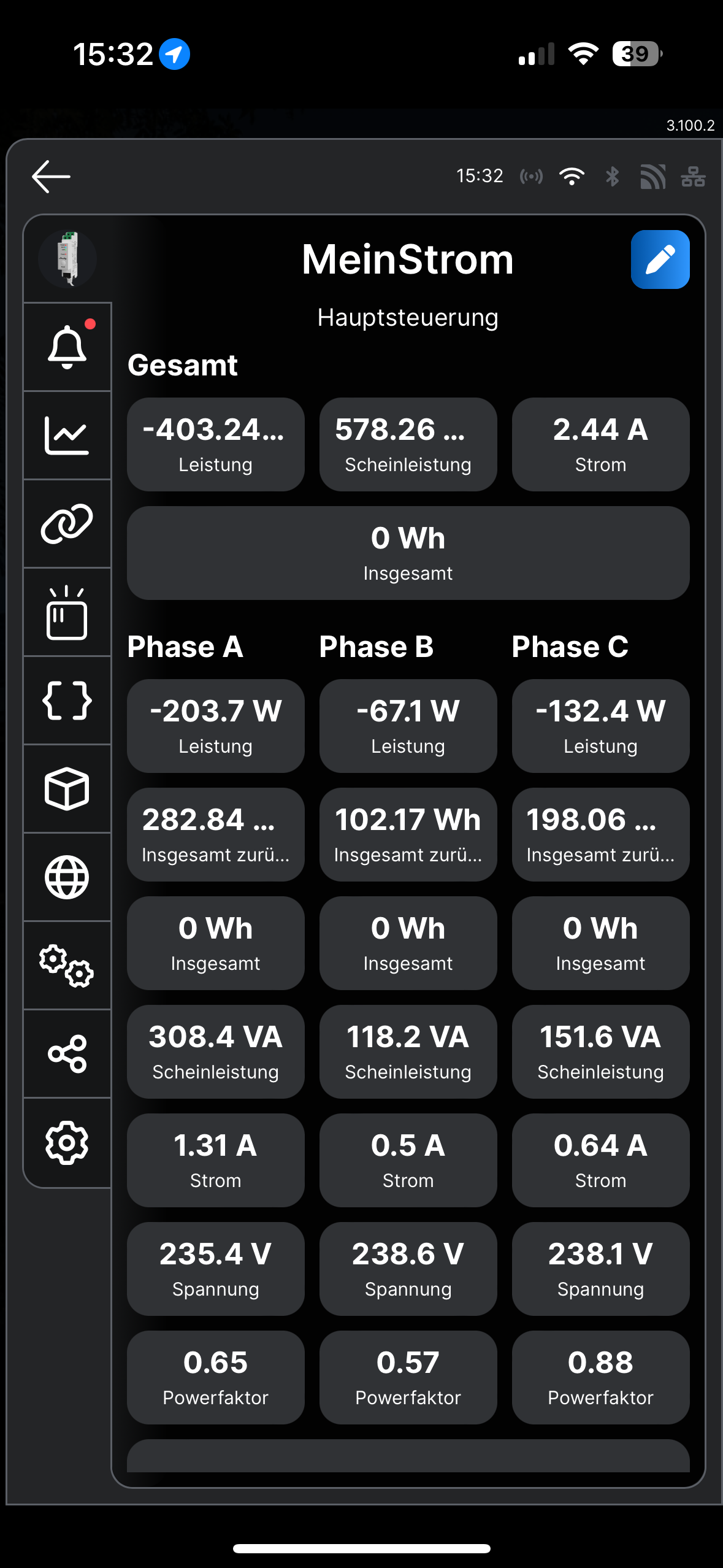

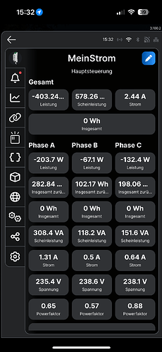

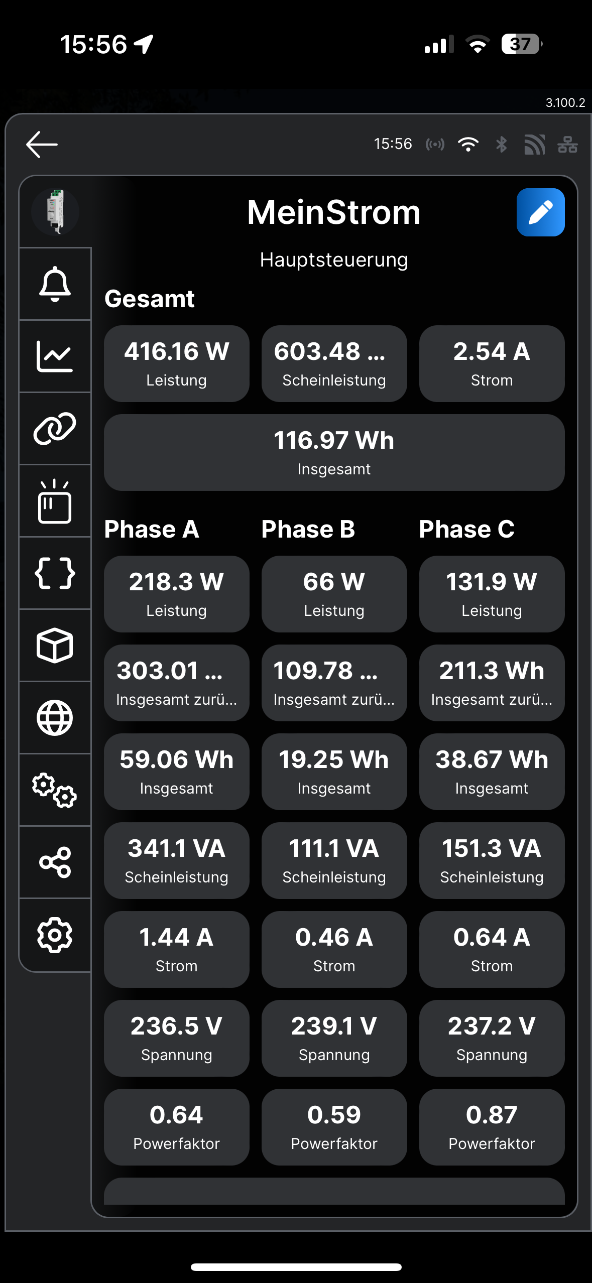

Hallo, heute hat ein Elektriker mir den Shelly 3 Pro EM eingebaut. Nun werden alle Phasen negativ angezeigt. Er hat K vom Anschluss zu L Verbraucher angeklipst. Ich habe da selbst noch einmal geschaut. K vom Zähler zu L Verbraucher. Ist hier etwas falsch? In der App habe ich nun die Messrichtung für alle drei Phasen umgekehrt. Nun sind die Werte positiv.
Marcus
Nachtrag:
Vorher war es so.
