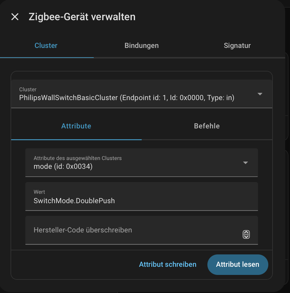

EDIT: Man muss nur den richtigen Mode einstellen.
Möglichen Werte:
  • SwitchMode.SingleRocker
  • SwitchMode.SinglePush
  • SwitchMode.DoubleRocker
  • SwitchMode.DoublePush
