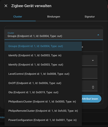

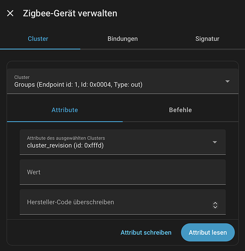

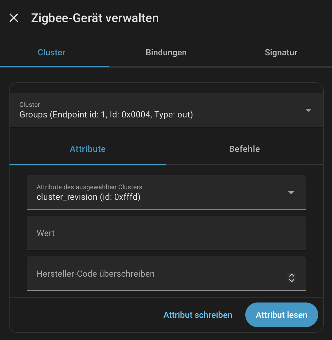

Ich habe genau das Problem was du beschleichst nur wie bekomme ich das Cluster wie bei dir drin steht. Ich habe nur folgendes nach dem einlernen.
In dem Beispiel sind die Einstellungen gesetzt wie es bei mir war. Aber dadurch habe ich nur einen Kanal nutzbar am WallSwitch.
Das Cluster PhilipsWallSwitchBasicCluster hast Du nicht zur Auswahl?!
Konfiguriere mal das Modul neu.
Wenn das auch nichts bring, dann lösche das Modul und füge es neu hinzu.

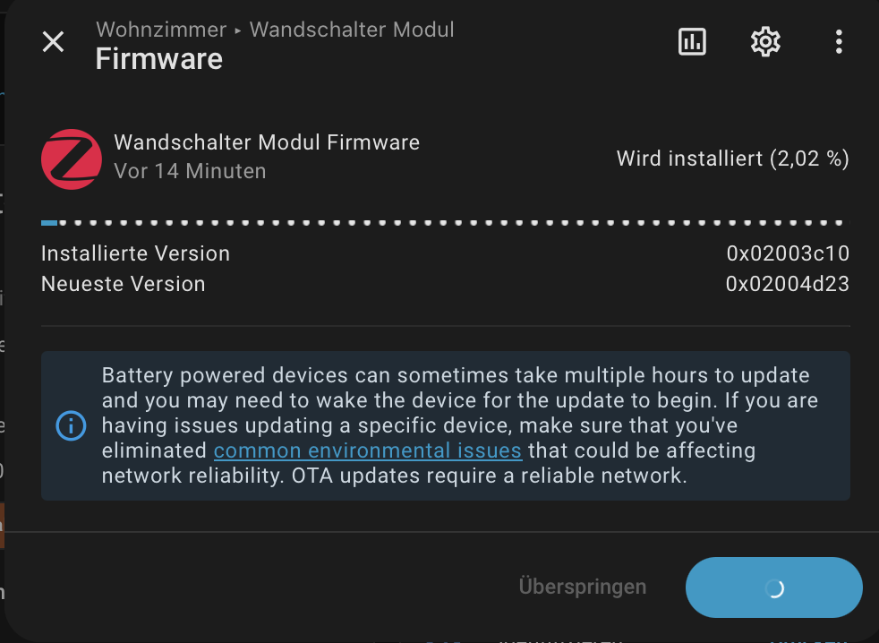

Nach dem ich die z2m quelle für die OTA Firmware updates angegeben habe, wird mir ein update auf die 0x02004d23 angeboten.
Welches aktuell auch läuft. :grinning_face:
Soviel zum Thema keine OTA Firmware Updates mit ZHA.

In der configuration.yaml folgende Zeilen hinzufügen.
zha:
  zigpy_config:
    ota:
      extra_providers:
        - type: z2m
Die Konfiguration prüfen: Entwicklungswerkzeuge → YAML
Und Home Assistant neu starten.
Es dauert eine Weile bis die Updates, falls verfügbar, dann nach und nach auftauchen.
Das Modul, wie jedes andere batteriebetriebenes Gerät, nach dem Du das Update gestarteter hast, auf eine der Tasten drucken um es aufzuwecken.
Und jeweils nur ein Update gleichzeitig ausführen. Das Update selbst, kann dann schon mal eine weile dauern.

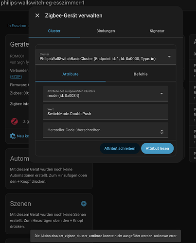

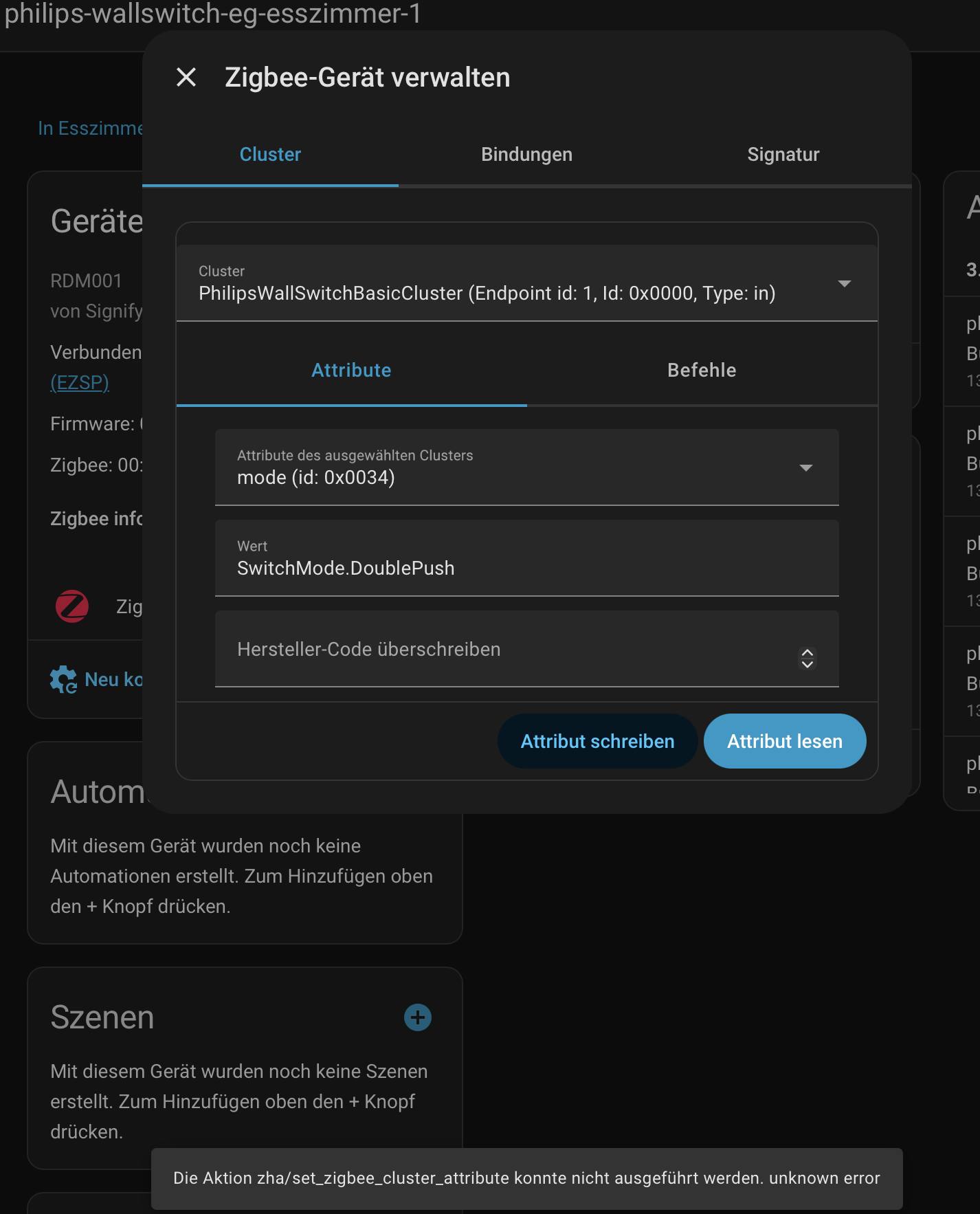

Kann nun auch am Gerät das PhilipsCluster auswählen aber wenn ich die Daten eintrage wie bei dir kommt es zu einer Fehlermeldung wenn ich auf “Attribute schreiben” klicke.
Habe es auch mal neu konfiguriert.
Hast Du unmittelbar nach dem Du auf Attribut schreiben geklickt hast, einen der Taster auch gern mehrmals betätigt?
Wenn Du das nicht tust, kann nichts geschrieben werden, da das Modul schläft.
Dann kommt exakt diese Fehlermeldung.
Bildschirmfoto 2026-01-03 um 23.54.05
Hallo Osorkon,
habe nun die Tasten dabei bestätigt und bekomme nun einen “grünen Hacken”.Wenn ich dann das ganze aber neu aufrufe stehen wieder die alten Werte drin. Muss ich ggf. etwas in das Feld “Hersteller-Code überschreiben” eintragen?
LG Haiko
Nein, da muss nichts rein.
Der Grüne Hacken bestätigt aber, dass das schreiben erfolgreich war.
Ob das der Fall ist, betätige doch einfach den 2’ten Taster den Du am Modul angeschlossen hast.
Kommen von ersten und zweiten Taster unterschiedliche events an, dann hat es doch geklappt.

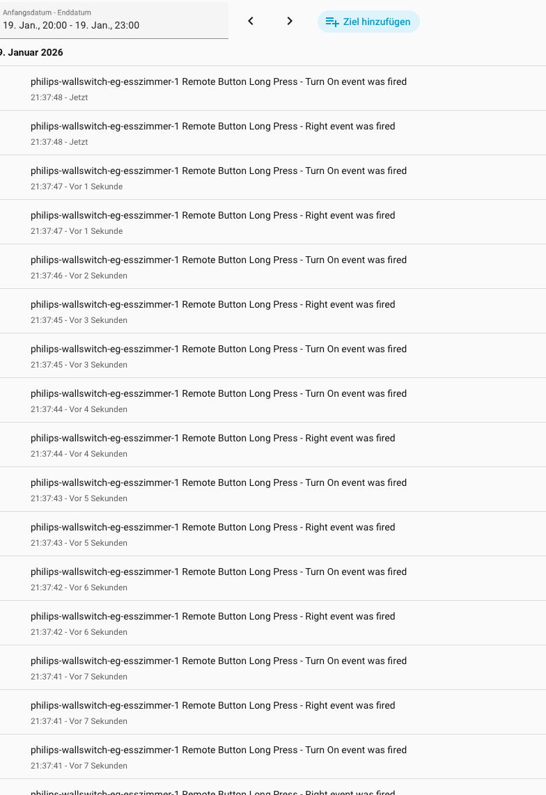

was mich aktuell noch etwas stutzig macht ist das die Events bei dem Schalter (siehe Bild Aktivitäten) dann dauerhaft ausgeführt werden.
Und wo müsste ich das dann konfigurieren was du oben mit den “args” gemacht hast?
Es sieht so aus, dass Du das Modul als Taster konfiguriert hast aber einen Schalter angeschloßen hast, der in der An Stellung ist. Was dann dem Zustand entspricht, als ob Du den Taster dauerhaft gedrückt hältst.

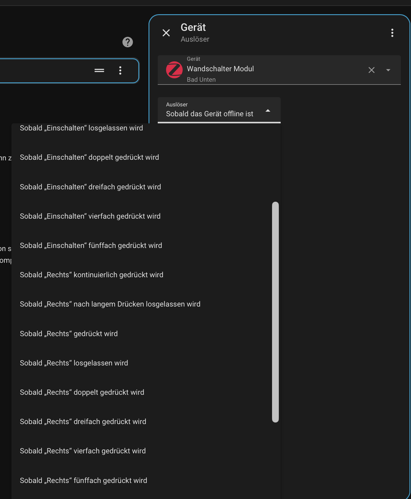

Das Modul konfigurieren, je nach den ob Du einen einfach/doppel Schalter oder Taster im Einsatz hast, habe ich ja hier schon beschrieben.
Bei Automationen verwendest Du einfach das Modul (Gerät) als Auslöser und hast dann dementsprechend die Auslöser zur Verfügung.
