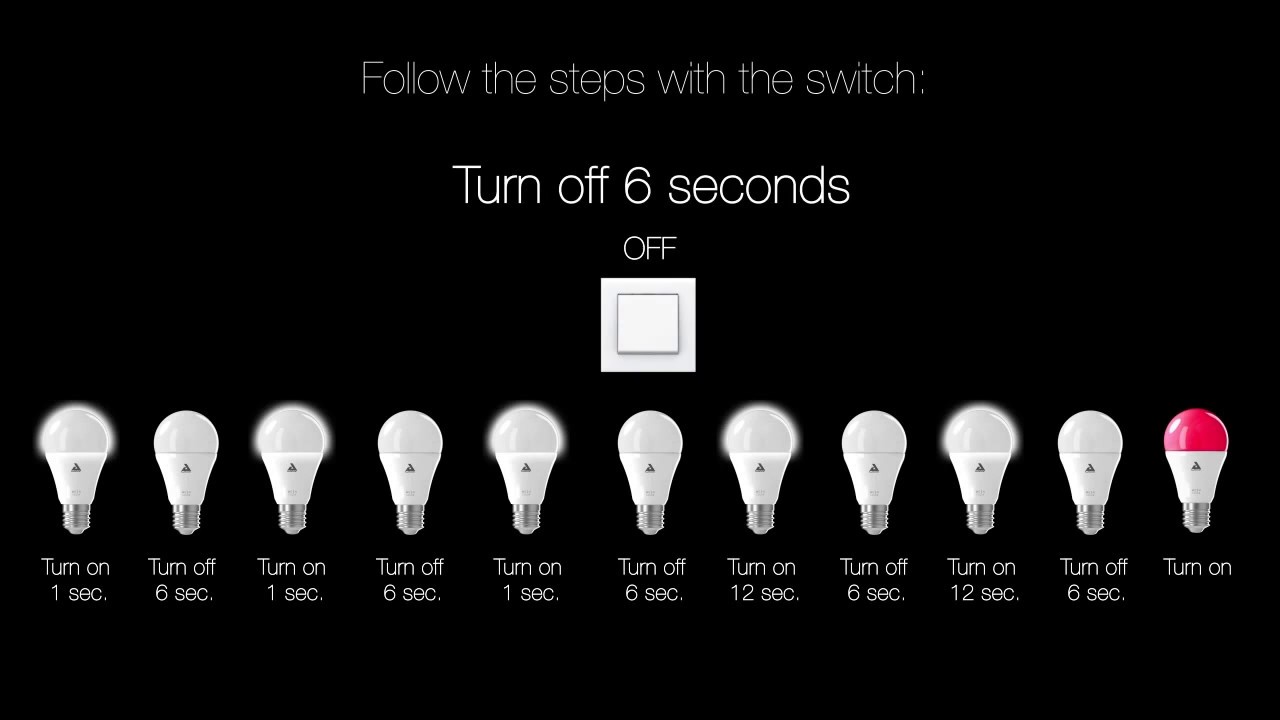

Allerdings ist mir aufgefallen, dass keine Fernbedienung dabei ist, und laut Anleitung braucht man die wohl, um das Gerät in den Pairing-Modus zu bringen. Das macht mich gerade etwas unsicher, ob bzw. wie ich das Teil überhaupt verbinden kann.

Ich konnte es selbst lösen. Mit diesem Video konnte ich es selbst resetten und dann konnte ich direkt beim Zigbee2MQTT auf verbinden drücken und dann wurde diese LED gefunden.
