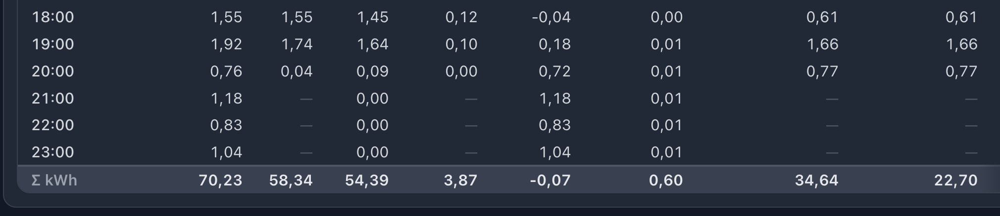

Super, dass Du das angehst.. aber bei mir scheint da noch was nicht zu klappen.. gestern, auch nach aggrgieren.
Ich beobachte das mal noch ein paar Tage…
Hallo mameier,
danke fürs Dranbleiben. Deine Diagnose von neulich war richtig: Es ist der Garagen-Wechselrichter, der abends offline geht. Auf deinen zwei Bildern stecken zwei verschiedene Dinge.
Die Striche von 21 bis 23 Uhr sind echt und bleiben: In diesen Stunden meldet die Garage keinen Wert mehr, das Dach schon — deshalb stehen die Striche genau in den Spalten PV, Garage, Gesamt- und Hausverbrauch, während Dach, Batterie und Netz weiterlaufen. Solange eine PV-Quelle fehlt, lässt sich der Verbrauch dieser Stunde nicht ausrechnen, und eedc kann — genau wie Home Assistant — keine Werte erfinden. Verloren geht dabei nichts: Die Energie steht in der Stunde, in der der Zähler wieder meldet, und deine Σ-Zeile trägt den vollen Tag. Da war mein Satz neulich zu knapp — einzelne Stunden können weiterhin einen Strich zeigen.
Für die leere Autarkie dagegen bleibt nur eine Erklärung: eedc hat an dem Tag eine Zählermenge als unplausibel verworfen und lässt die Autarkie dann lieber leer, als mit einer angezweifelten Menge zu rechnen. Meine Vermutung: Der Garagen-Zähler kommt nach der Offline-Nacht mit einem niedrigeren Stand zurück — so ist es zum Beispiel, wenn dort ein Sensor zugeordnet ist, der jeden Tag bei 0 anfängt („Ertrag heute"). Dann wäre die Abhilfe, stattdessen den fortlaufenden Gesamtertrags-Zähler des Wechselrichters zuzuordnen.
Ob es so ist, siehst du ohne weiteres Suchen an zwei Stellen: über der Stundentabelle (wo bei dir neulich der Hinweis zur „Verfügbaren Energie" stand, steht dann, welche Menge verworfen wurde) und im Protokoll des Add-ons (HA → Einstellungen → Add-ons → eedc → Protokoll) als Zeile mit „verworfen (R4)" samt Datum, Stunde und Sensorname — die Stunde wird die sein, in der die Garage morgens wieder meldet. Steht an beiden Stellen nichts, ist es unser Fehler; dann poste die Protokoll-Zeilen rund ums Aggregieren, und wir kümmern uns darum.
Viele Grüße, Gernot

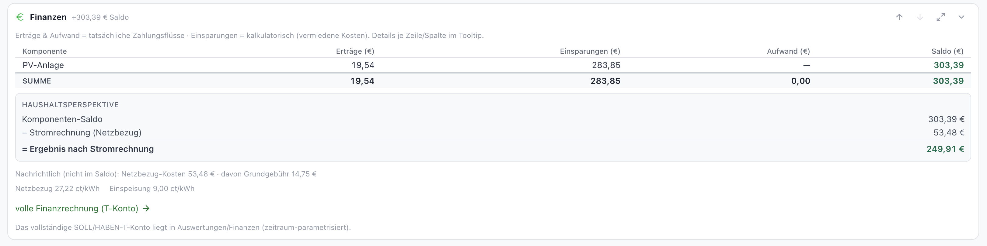

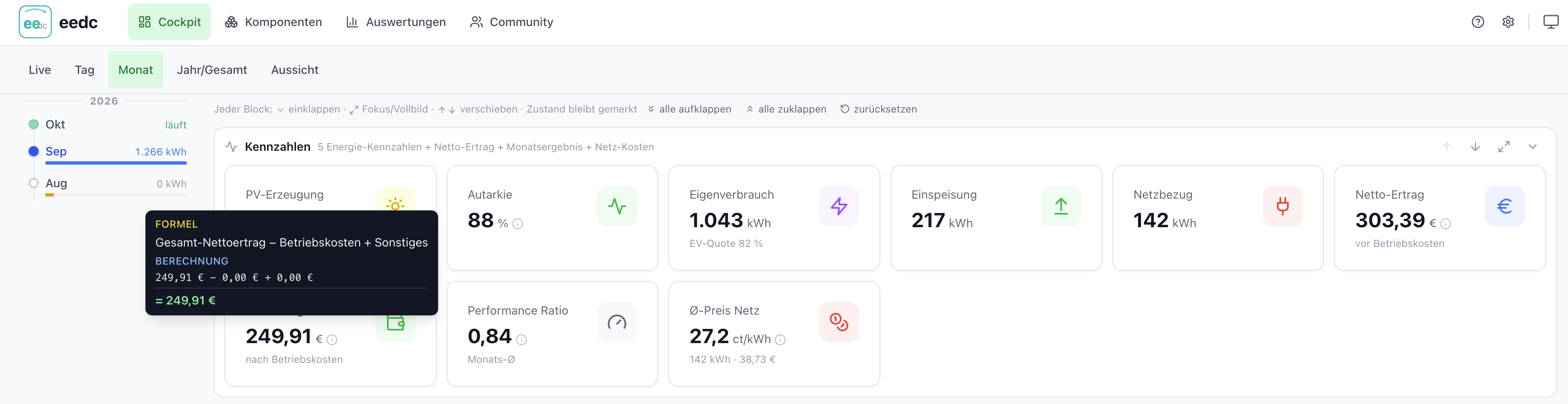

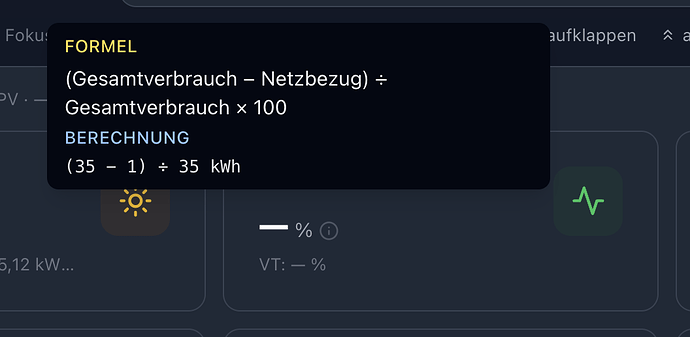

Hallo Gernot,
ich bin auf eine Kleinigkeit in Cockpit → Monat gestoßen:
Die Anzeige im Tooltip stimmt nicht so ganz
Der Nettoertrag wären 303,39€, die Stromkosten 53,48€
Siehe hier:

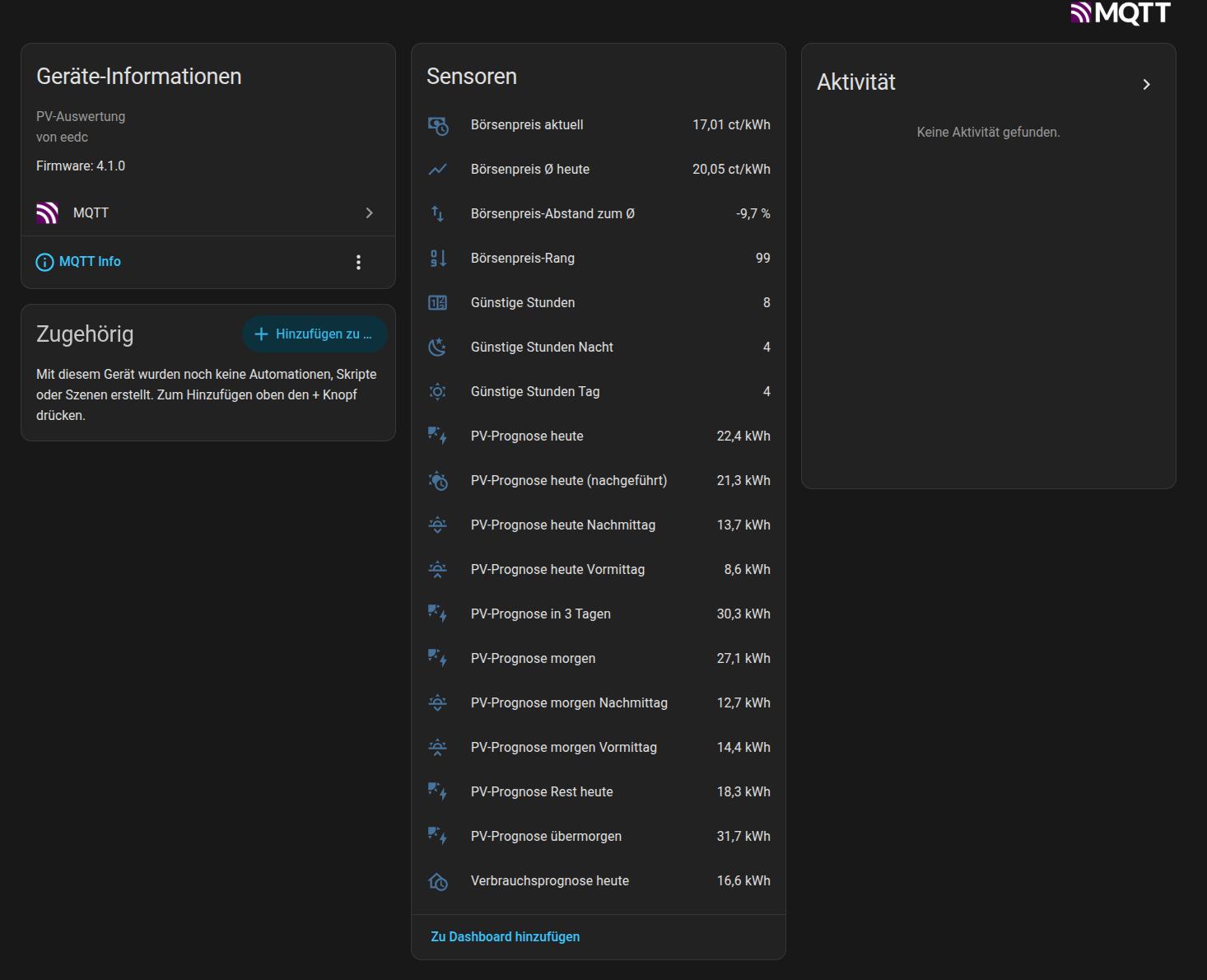

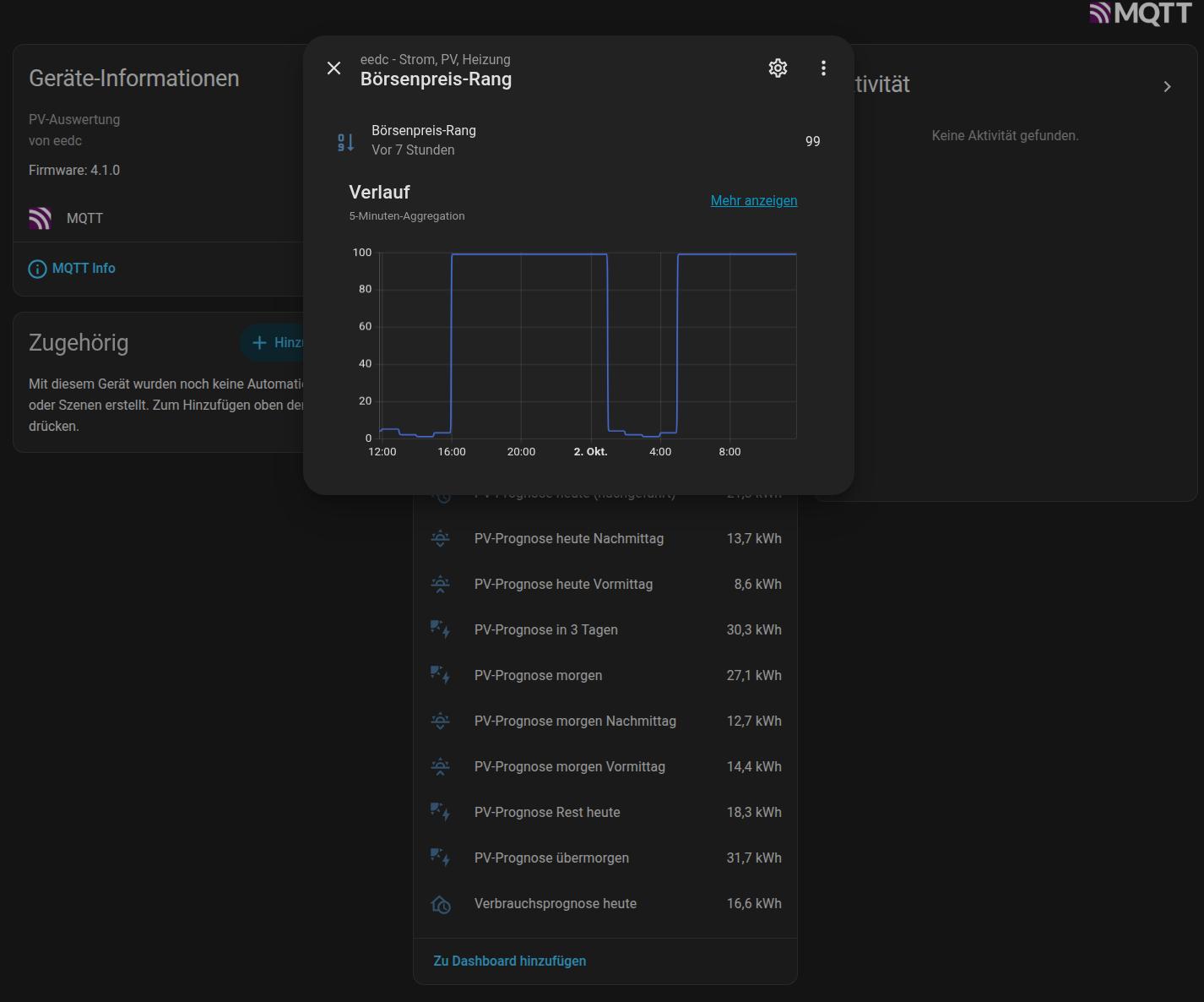

Hi mameier1234,
das ist sogar schon eingebaut in “eedc.” Du kannst Dir alle Parameter für eine solche Automation per mqtt von eedc an Homeassistant übergeben lassen. Die Automation lautet dann einfach:
wenn zwischen 0:00 Uhr und 06:00 Uhr der Rang >=1 und < 4 ist, und Solarprognose heute < 8 ist, – dann lade die Batterie. Es gibt insgesamt 5 Ränge pro Tag und pro Nacht. Rang 99 heißt, es ist teuer. So eine Automation ist schnell erstellt.
EEDC wird nicht von sich aus einen Ladevorgang der Batterie starten. Das mußt du schon selbst über eine Automation regeln. Außerdem hat ja jeder andere Voraussetzungen und Bedürfnisse. Die kann und will eedc wohl gar nicht berücksichtigen. Du bekommst halt nur Werte zur Unterstützung.
Im Übrigen ist es auch bald vorbei mit am Tage billig und Nachts teuer. Das wird sich in den nächsten Wochen (wenn die Sonne weg ist) genau umkehren. Dann wirst Du mehr in der Nacht laden müssen. Und dann auf eine gute Solarprognose hoffen, damit Du nicht zuviel in den Akku packst. Wenn Du nachts für “teuer” Geld lädtst und dann am Tage wg. zuviel Sonne einspeisen mußt, bist Du auch nicht froh.
Das Laden der PV-Batterie ist aber nur die halbe Wahrheit. Genauso (wenn nicht sogar wichtiger) ist das Stoppen des Entladens bei niedrigem Strompreis. Du kannst auch in der Automation festlegen, das bis z.B. 10% über Strompreisdurchschnitt die max. Entladung des PV-Akkus auf 100 Watt (oder was auch immer) festgesetzt wird.
Da muss aber jeder seine Gegebenheiten ermitteln und dann automatisieren. Das kann eedc keinem abnehmen.
Das wäre aber eine völlig andere Automation. Wenn die Solarprognose hoch genug ist, dann lade doch einfach Deine Batterie nicht schon am Morgen. Sondern erst gegen SolarNoon. Da kannst Du auch noch andere Verbraucher anwerfen (Heißwasser, WaMa usw.). Und schon speist Du nicht mehr viel ein.
