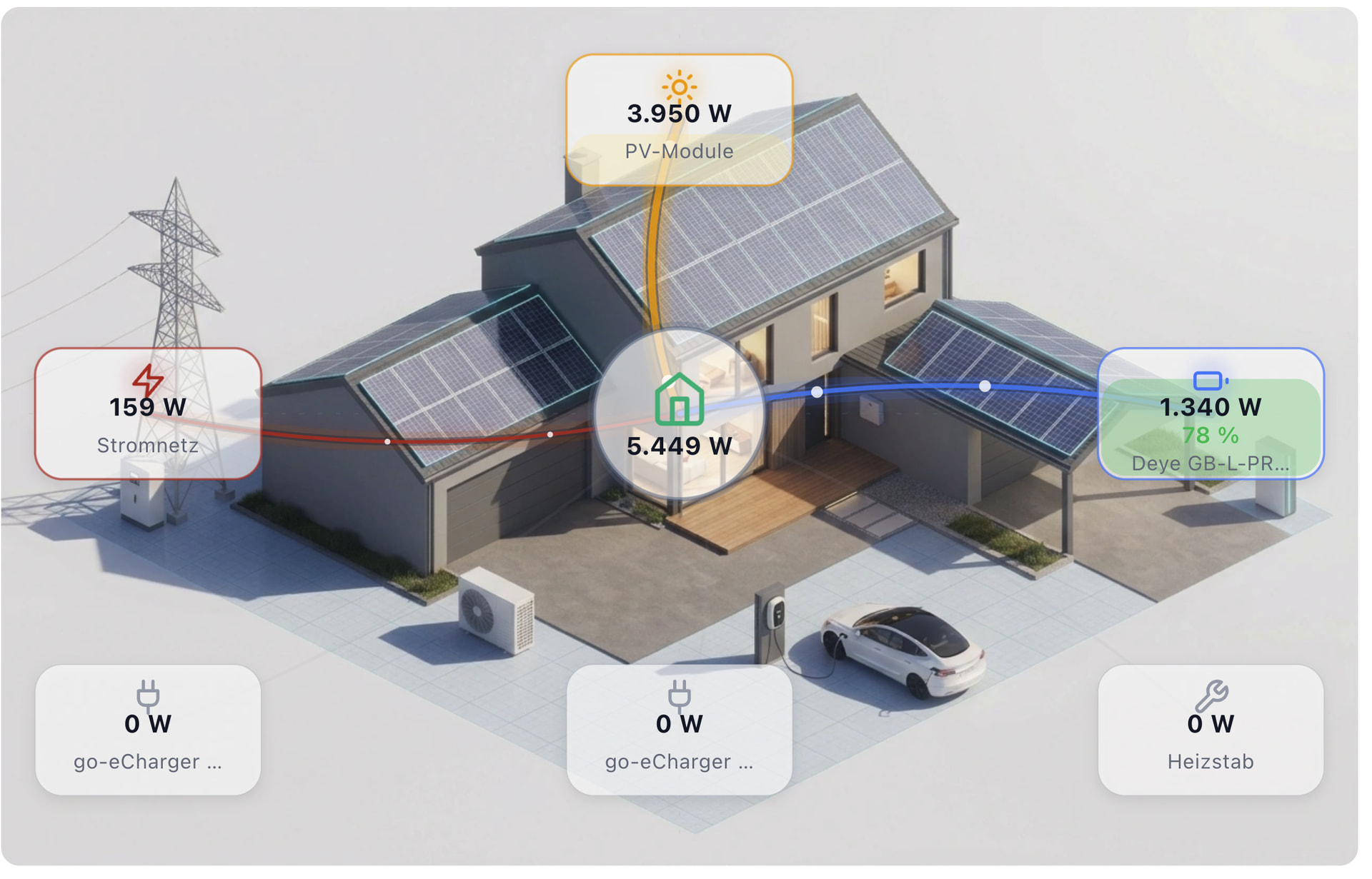

Hallo Gernot.

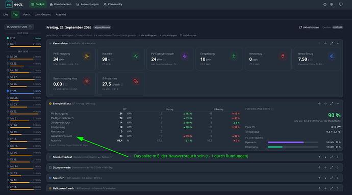

Vielen Dank für die tolle App. Die Übersichten und Statistiken sind wirklich klasse. Leider finde ich keinen Hausverbrauch. Nur in der Live Ansicht ist dieser zu sehen. Ich könnte ihn mir natürlich selbst errechnen. Fände es aber übersichtlicher, wenn er gleich ersichtlich wäre.
Oder habe ich was übersehen?
Viele Grüße Sabrina

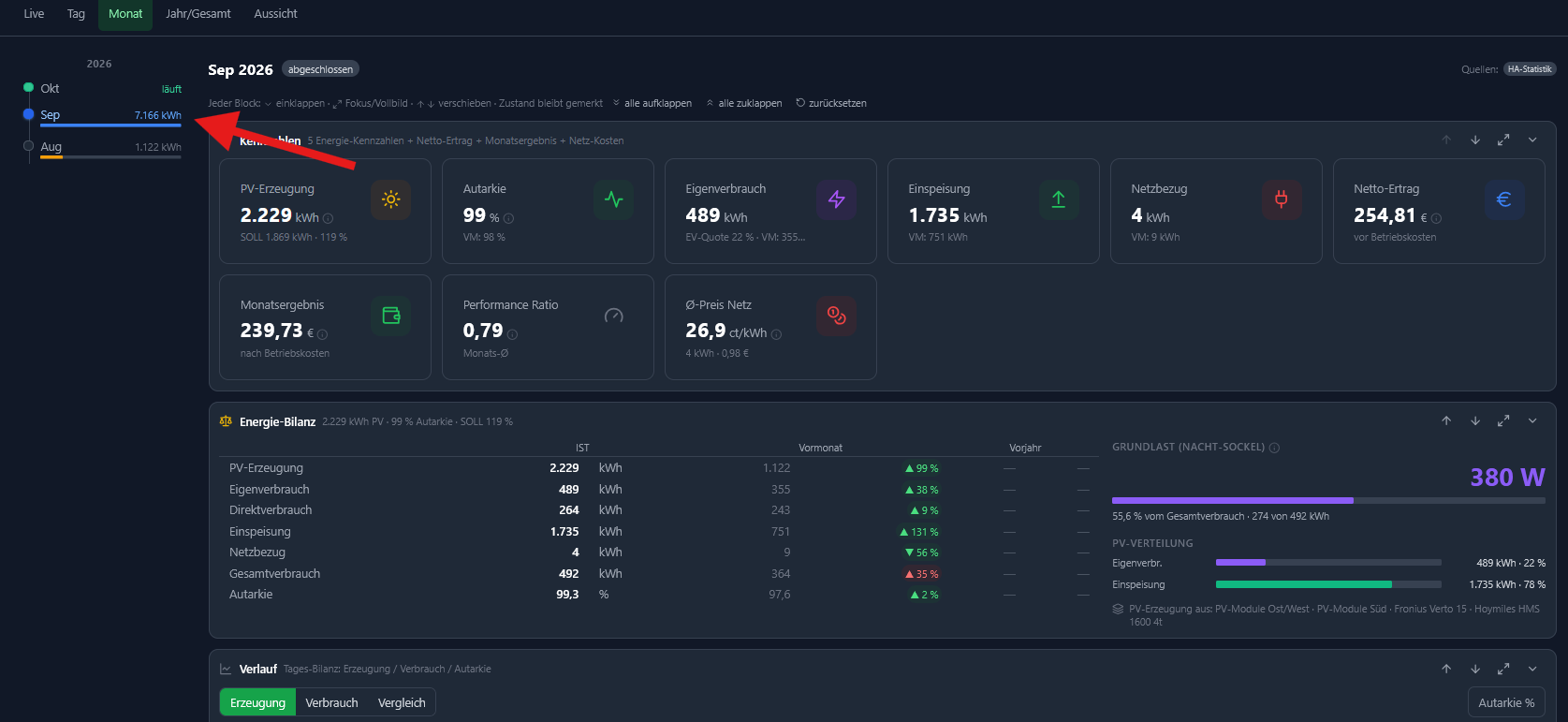

Ich hatte ja Probleme mit falschen Werten aus HA und diese korrigiert.
Allerdings hat EEDC nun doch falsche Werte gespeichert und verarbeitet.
Kann ich das noch irgendwie mit den verfügbaren Werkzeugen in EEDC ausbügeln?
Danke und Grüße

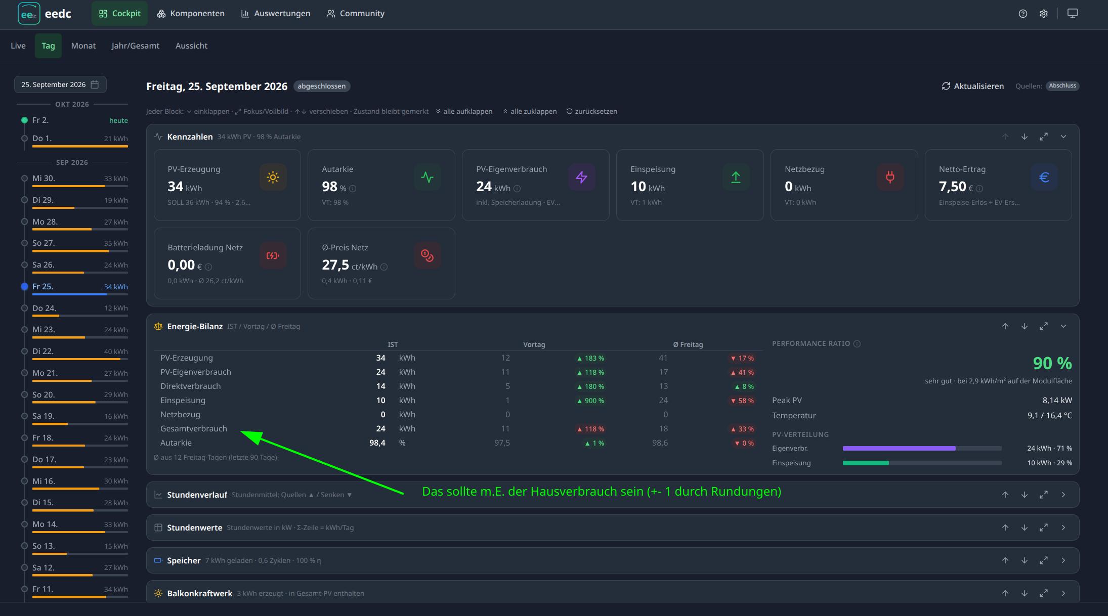

Hallo Sabrina,
danke dir! Kann es eventuell sein, dass du den Verbrauch meinst, der übrig bleibt, wenn man Wärmepumpe, Wallbox und andere einzeln erfasste Geräte abzieht. Den zeigt eedc an zwei Stellen: in Cockpit → Tag im Block „Stundenwerte" als Spalte „Hausverbrauch" (die Summenzeile unten ist der Tageswert) und in der Live-Ansicht als Mitte des Energieflusses. Für Monat und Jahr gibt es diese Zahl nicht; dort steht in der Energie-Bilanz der Gesamtverbrauch, also alles zusammen. Die Kachel „Hausverbrauch" in Live zeigt genau diesen Gesamtverbrauch, nur unter einem anderen Namen. Das wird eindeutiger beschriftet.
Die Anzeigen des “Gesamtverbrauch des Hauses” hat @rapahl ja bereits gezeigt.
Falls du etwas anderes meinst, sag kurz, wo du die Zahl erwartest.
Viele Grüße, Gernot
Hallo Knallfrosch,
ja, das geht mit eedc selbst. So wie ich dein Bild lese, stehen dort zwei Quellen nebeneinander: Die Kacheln holt eedc für einen Monat, den du noch nicht im Monatsabschluss gespeichert hast, frisch aus der Statistik von Home Assistant. Da ist deine Korrektur schon angekommen, das sind die 2.229 kWh. Die Zahl in der Monatsliste links zählt dagegen die Tageswerte zusammen, die eedc für jeden Tag gespeichert hat. Mindestens ein Tag wurde vor deiner Korrektur gerechnet und trägt den Sprung noch.
So bügelst du es aus:
  1. Falls noch nicht geschehen, zuerst auf 4.1.1 aktualisieren.
  2. Unter Einstellungen → Energieprofil-Pflege in der Reparatur-Werkbank „Mehrere Tage neu aggregieren" für den 1. bis 30. September. eedc liest die Tage dabei neu aus der Langzeitstatistik, also mit deiner Korrektur.
  3. Danach den September im Monatsabschluss speichern („Aus HA laden"). Ein gespeicherter Monat hat Vorrang, und Liste, Kacheln und Jahresansicht zeigen dann dieselbe Zahl.
Viele Grüße, Gernot
Danke @rapahl. Genau das meinte ich.
@supernova1963
Ich meinte den Gesamtverbrauch. Also das was raphal markiert hat. Ich hatte die Zahl nur bei den Kacheln erwartet.
Aber jetzt weiß ich ja, wo ich gucken muss. :+1:t3:
@supernova1963
Wie immer vielen Dank für die absolut zielführende Unterstützung.
Dank deiner Anleitung konnte ich den Fehler ausbügeln und die Werte stimmen nun auch in der Monatsansicht.
:+1:
Grüße

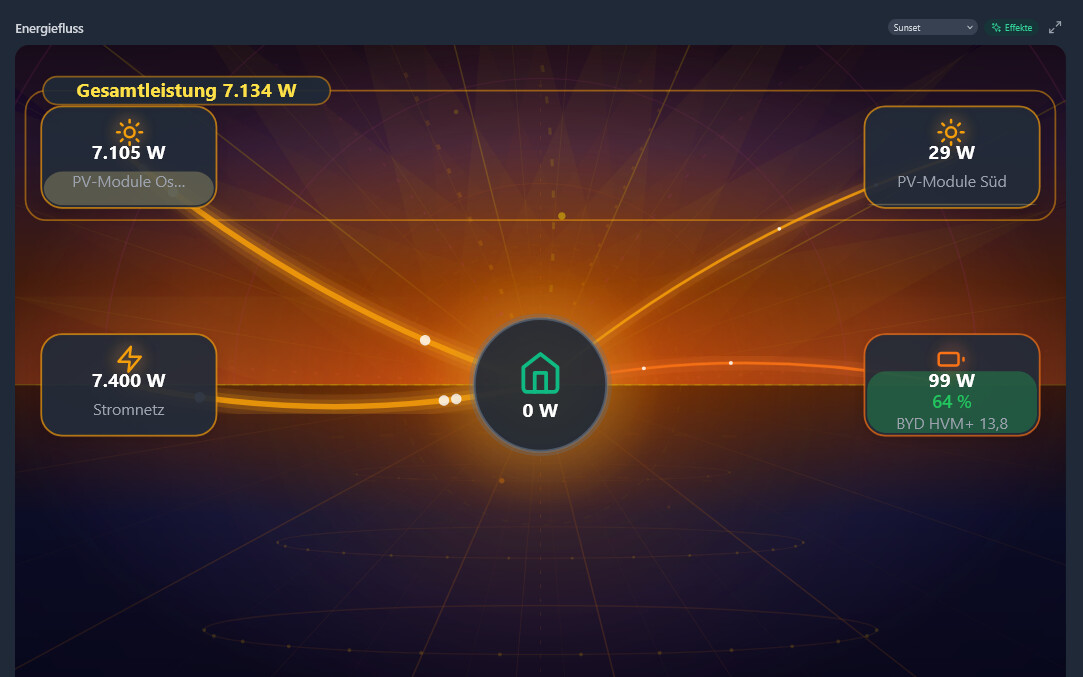

Seit dem Update wird mein Hausverbrauch in EEDC mit 0W angezeigt.
HA zeigt mir mit einem Helfe aber einen plausiblen Wert von ca. 380W an.
Mit dem neuen Update scheint sich ein Fehler eingeschlichen zu haben, denn bis gestern funktionierte die Anzeige “korrekt”. Eine weitere Änderung habe ich nicht bewusst durchgeführt.
Grüße
Bei mir funktioniert die Anzeige
Danke für die Rückmeldung.
Dann mache ich mich auf die Suche nach einem Fehler in meinen Datenquellen.
Grüße

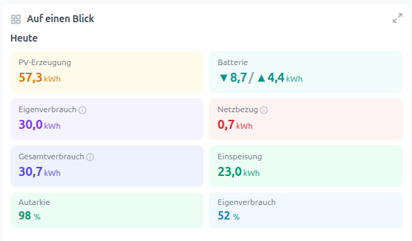

Hallo Gernot,
eine Frage bzw. einen Wunsch hätte ich:
Könntest du vielleicht die zugehörigen Energiewerte (kWh) auch noch in Feldern anzeigen?

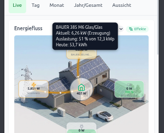

Die Felder bieten ja eigentlich genug Platz. Auf dem Smartphone oder Tablet könnte man sich dann das Scrollen zu “Auf einen Blick” oft sparen.
Eedc gehört mittlerweile zu den Tools, die ich nicht mehr wissen möchte. Dafür ein dickes Lob an Dich!
Hallo @Blockmove
du kennst die Funktion " AssistiveTouch" = antippen bei mobilen Geräten und “Mouse_Over” auf Desktop?
Ja, kenn ich :grinning_face:
Und daran sieht man auch deinen Sinn für Details.
Ich fände es halt irgendwie praktischer wenn die kWh auch gleich zu sehen wären.
Hallo @Blockmove ,
wenn du dir deine Kachel “Speicher” oder “Haus” an siehst, würde dein Vorschlag auch bei dir nicht funktionieren. Hier müssten auch noch jeweils ein Wert für Laden und Entladen ausgewiesen werden. Andere Investitionstypen (WP, E-Auto, …) haben weitere Informationen auf der Kachel, die eine kWh heute nicht mehr anzeigen könnten. PV, Netz und Speicher stehen auf der Seite bereits direkt daneben bzw. darunter:
Dazu kommt, dass wir gerade die Gruppierungen eingeführt haben, wo weitere Herausforderungen an die Anzeige in den Kacheln zu berücksichtigen sind.
Du merkst sicher, dass ich deinen Wunsch nachvollziehen kann, aber den Style-Guide der Kacheln im Energiefluss nicht ändern möchte, da es nicht durchgängig umsetzbar ist.

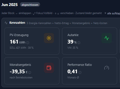

Hallo Gernot,
ich habe den Request der linken Monatsnavigation im Browser geprüft. Für Juni 2025 wird /api/energie-profil/1/monat?jahr=2025&monat=6 aufgerufen. Die Antwort liefert korrekt pv_kwh = 161.41. Genau dieser Wert erscheint auch oben in den Kennzahlen. Links in der Monatsnavigation werden aber 215 kWh angezeigt.
Habe die Daten schon einmal für den Monat neu aggregiert und den Monatsabschluss neu geladen. Da steht auch der richtige Wert drin.
Die Version 4.1.1 habe ich installiert.
Was mache ich falsch?
Viele Grüße, Frank
Im Monatsabschluss sieht es wie folgt aus:
Im Cockpit in der Monatsübersicht:
Und klicke ich drauf, sehe ich in den Details:
Hallo Frank, die Monatsleiste links nimmt zusätzlich Tageswerte aus Home Assistant mit, Tabelle und Kennzahl nur den gespeicherten Monat. In 4.1.1 kam bei einem Balkonkraftwerk ohne eigene Monatszeile dessen Tageswert noch obendrauf, das ist seit 4.1.2 behoben. Magst du nach dem Update noch einmal schauen? Bleibt die Abweichung, schick mir bitte die Antwort dieser Adresse. Dafür musst du einmalig im Add-on unter Konfiguration → Netzwerk den Port 8099 eintragen und das Add-on neu starten (danach kannst du ihn wieder leeren); die Anlagen-Nummer steht in Einstellungen → Stammdaten, meist 1:
http://:8099/api/monatsdaten/aggregiert/1?jahr=2025&inkl_ohne_zaehlerzeile=true&inkl_nur_tageswerte=true
@supernova1963
