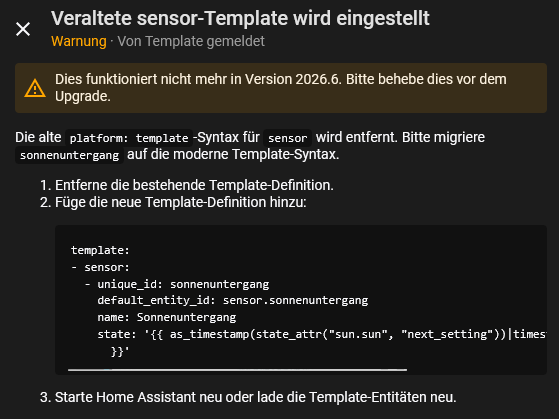

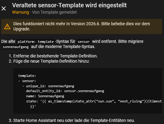

seit HA Update 2025.12 habe ich diese beiden Fehlermeldungen bekommen:

Dann habe ich versucht die sensors.yaml folgendermaßen zu reparieren:
# Sonnenauf- und -untergang
template:
  - sensor:
    - unique_id: sonnenaufgang
      default_entity_id: sensor.sonnenaufgang
      state: '{{ as_timestamp(state_attr("sun.sun", "next_rising"))|timestamp_custom("%H:%M") }}'
  - sensor:
    - unique_id: sonnenuntergang
      default_entity_id: sensor.sonnenuntergang
      state: '{{ as_timestamp(state_attr("sun.sun", "next_setting"))|timestamp_custom("%H:%M") }}'
Jetzt bekomme ich leider folgende Fehlermeldung:
“Invalid config for ‘sensor’ at configuration.yaml, line 48: required key ‘platform’ not provided”
In Zeile 48 meiner configuration.yaml steht:
sensor: !include sensors.yaml
Die Sensoren funktionieren jetzt leider auch nicht mehr.
Leider kenne ich mich in Yaml so gut wie gar nicht aus. Was mache ich falsch?
Wie müsste ich es richtig korrigieren?
Vielen Dank im Vorhinein!
