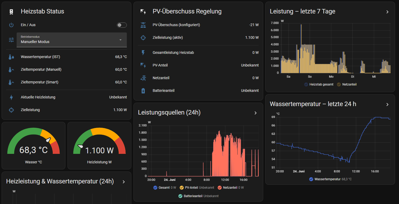

Dashboard – ein Blick sagt mehr als tausend Worte
Das mitgelieferte Lovelace-Dashboard ist in drei Tabs aufgeteilt:
Übersicht – Wassertemperatur und Heizleistung auf einen Blick, PV-Überschuss-Regelung mit Leistungsquellen, Verlaufsgraphen für die letzten 24h und 7 Tage.

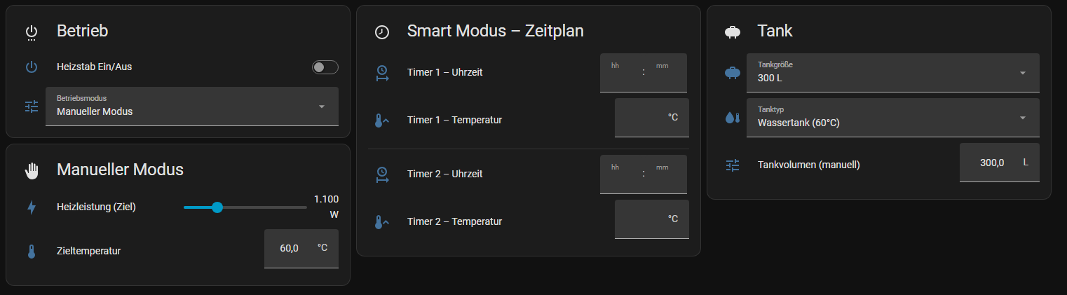

Steuerung – Betriebsmodus umschalten, Heizleistung und Zieltemperatur per Schieberegler, Smart-Modus Zeitplan mit zwei Timern, Tankgröße und Tanktyp konfigurieren.
Diagnose – alle Rohdaten direkt aus dem Gerät: Betriebszustand, Energiequellen (PV / Netz / Batterie), Temperaturen, Zeitplan-Slots und Fehlercodes – hilfreich beim Troubleshooting.
(Screenshots aus meinem laufenden Setup – Wassertemperatur gerade bei 68,3 °C, heute Mittag schön per PV aufgeheizt)
