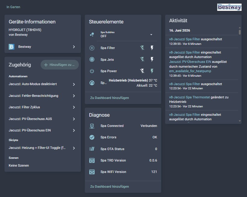

:camera_with_flash: Screenshot der Bestway-Integration
:warning: Wichtiger Hinweis zum Modell: Mein konkretes Modell, der Bestway LAY-Z-SPA Energiespar-Whirlpool Cabo HydroJet, ist in der offiziellen Liste der unterstützten Geräte nicht aufgeführt. Die Integration funktioniert dennoch – jedoch nicht vollständig.
Das grundsätzliche Problem: Mehrere Entitäten liefern über die API keine zuverlässige Rückmeldung über den tatsächlichen Gerätezustand. Befehle lassen sich senden – ob sie angekommen sind und was das Gerät jetzt wirklich macht, meldet die API aber nicht immer zurück. Besonders deutlich wird das an der Filterpumpe: Hier musste ich sogar auf einen Mechanismus mit drei Ausschaltversuchen zurückgreifen, weil ein einzelner Befehl nicht garantiert zuverlässig ausgeführt wird.
Überall wo die API-Rückmeldung nicht verlässlich ist, habe ich denselben Workaround-Ansatz gewählt: interne Booleans als Zustandsspeicher, die von den Automationen selbst gesetzt werden – unabhängig davon was die API zurückmeldet. Das bekannteste Beispiel ist der Template-Switch switch.v8_jacuzzi_spa_filter_ui in Kombination mit input_boolean.v8_jacuzzi_filter_state: Der Boolean ist die verlässliche Zustandsquelle für das Dashboard, nicht die API-Entität direkt.
Wer denselben oder einen ähnlichen Bestway-Jacuzzi besitzt und mit ähnlichen API-Problemen kämpft: Dieser Ansatz – eigene Zustandsspeicher statt API-Feedback – hat sich bei mir bewährt. Schreib gerne in die Kommentare welches Modell du hast und welche Erfahrungen du gemacht hast.

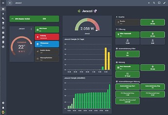

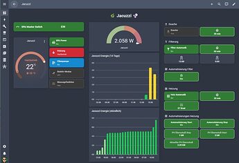

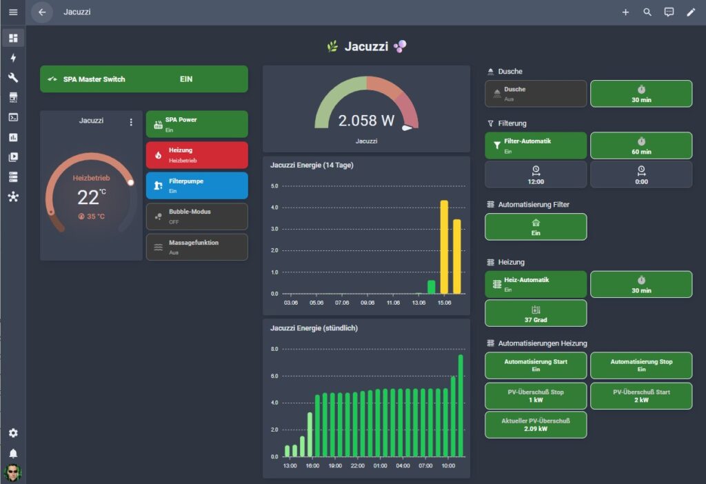

:desktop_computer: Das Jacuzzi-Dashboard
Das Jacuzzi-Dashboard ist ein extra Dashboard aufgebaut und nutzt das Theme Nordic. Es ist über eine klickbaren Heading direkt aus meinem Hauptdashboard erreichbar. Alle Buttons basieren auf custom:button-card.
:camera_with_flash: Screenshot des Jacuzzi-Dashboard
Steuer-Buttons
Die Steuer-Buttons sind in einem 2-Spalten-Grid angeordnet. Jeder Button zeigt Icon, Name und Zustand in einer kompakten 60px-Karte:
  • Jacuzzi Power – grün wenn an, dunkel wenn aus. Tippen schaltet den Spa direkt um.
  • Heizung – rot bei aktiver Heizung, orange im Idle-Modus (Zieltemp erreicht, Thermostat wartet), dunkel wenn aus. Tippen ruft das Script jacuzzi_heat_toggle auf, das Heizung und Filter gemeinsam schaltet.
  • Filterpumpe – blau wenn aktiv, dunkel wenn aus. Arbeitet über den Template-Switch switch.v8_jacuzzi_spa_filter_ui als verlässliche Zustandsquelle (siehe API-Hinweis oben).
  • Bubble-Modus – orange wenn MAX, dunkel wenn OFF. Tippen wechselt direkt zwischen OFF und MAX.
  • Massagefunktion – lila wenn aktiv, dunkel wenn aus.

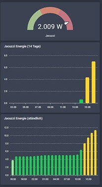

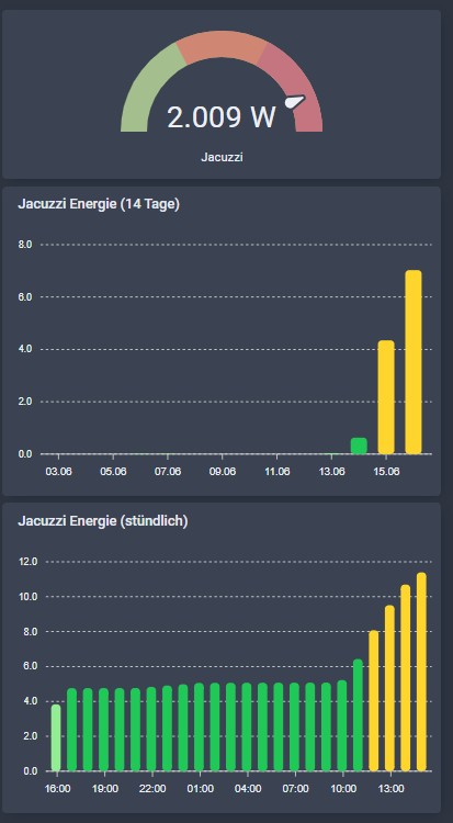

:high_voltage: Stromverbrauch im Blick
Auf der Jacuzzi-Detailseite habe ich drei Verbrauchs-Anzeigen eingebaut, damit ich jederzeit sehe was der Jacuzzi gerade und in den letzten Tagen verbraucht hat:
  • Gauge – aktueller Verbrauch: Zeigt die aktuelle Leistungsaufnahme in Watt an. Farblich abgestuft: grün (Normalbetrieb), gelb (erhöht), rot (Volllast).
  • Stündliche Übersicht (24h): Ein Balkendiagramm auf Stundenbasis zeigt den Leistungsverlauf der letzten 24 Stunden – ideal um zu sehen, wann die Heizphasen und Filterzyklen stattgefunden haben.
  • 14-Tage-Übersicht: Ein Tagesbalken-Diagramm der letzten 14 Tage zeigt den täglichen Energieverbrauch in kWh. Auf einen Blick sieht man, an welchen Tagen der Jacuzzi viel oder wenig PV-Überschuss genutzt hat.
:camera_with_flash: Screenshot der drei Verbrauchs-Anzeigen auf der Jacuzzi-Detailseite

        for: "00:03:00"
    condition:
      - condition: state
        entity_id: input_boolean.jacuzzi_pv_auto
        state: "on"
      - condition: state
        entity_id: switch.v8_jacuzzi_spa_power
        state: "on"
      - condition: template
        value_template: >
          {% set last_on = states.switch.v8_jacuzzi_spa_power.last_changed %}
          {% set min_run = states('input_number.jacuzzi_min_runtime') | int(30) %}
          {{ (as_timestamp(now()) - as_timestamp(last_on)) > (min_run * 60) }}
    action:
      - service: climate.set_hvac_mode
          entity_id: climate.v8_jacuzzi_spa_thermostat
          hvac_mode: "off"
      - delay: "00:00:02"
      - service: switch.turn_off
          entity_id: switch.v8_jacuzzi_spa_filter
      - delay: "00:00:02"
      - delay: "00:00:02"
      - delay: "00:00:01"
      - service: input_boolean.turn_off
          entity_id: input_boolean.v8_jacuzzi_filter_state
      - delay: "00:00:03"
      - if:
          - condition: state
            entity_id: input_boolean.jacuzzi_spa_started_by_pv
            state: "on"
        then:
      - service: system_log.write
          message: >
            Jacuzzi: AUS – PV-Überschuss unter Schwelle
            ({{ states('sensor.em_available_for_heatpump') }} kW)
          level: info
      - data:
          title: "Jacuzzi gestoppt"
          message: >
            Jacuzzi automatisch gestoppt
            (PV-Überschuss zu gering: {{ states('sensor.em_available_for_heatpump') }} kW)
        action: notify.kottlowski_gmail_com
  - alias: "Jacuzzi: Filter Zyklus"

Status-Button (Lovelace YAML)
type: custom:button-card
icon: mdi:information-outline
show_label: true
show_state: false
tap_action:
  action: none
hold_action:
  action: more-info
  entity: climate.v8_jacuzzi_spa_thermostat
triggers_update:
  - climate.v8_jacuzzi_spa_thermostat
  - switch.v8_jacuzzi_spa_filter_ui
  - switch.v8_jacuzzi_spa_jets
  - select.v8_jacuzzi_spa_bubbles
label: |
    var heat    = states['climate.v8_jacuzzi_spa_thermostat'].state;
    var filter  = states['switch.v8_jacuzzi_spa_filter_ui'].state;
    var jets    = states['switch.v8_jacuzzi_spa_jets'].state;
    var bubbles = states['select.v8_jacuzzi_spa_bubbles'].state;
    var parts = [];
    if (heat === 'heat')   parts.push('Heizung AN');
    if (heat === 'idle')   parts.push('Heizung Idle');
    if (filter === 'on')   parts.push('Filter AN');
    if (jets === 'on')     parts.push('Massage AN');
    if (bubbles !== 'OFF') parts.push('Bubbles AN');
    return parts.length > 0 ? parts.join('  ·  ') : 'Alles aus';
styles:
  card:
    - height: 60px
    - padding: 6px 10px
    - border-radius: 10px
    - cursor: default
    - background: |
          var anyOn = heat === 'heat' || heat === 'idle' || filter === 'on' || jets === 'on' || bubbles !== 'OFF';
          return anyOn ? '#1565c0' : '#3a3a3a';
    - border: |
          return anyOn ? '2px solid #1565c0' : '1px solid #666';
  grid:
    - grid-template-areas: "\"i n\" \"i l\""
    - grid-template-columns: 32px auto
    - grid-template-rows: auto auto
    - align-items: center
    - justify-items: start
    - column-gap: 8px
  icon:
    - width: 22px
    - height: 22px
    - color: |
          return anyOn ? '#ffffff' : '#9e9e9e';
  name:
    - font-size: 14px
    - font-weight: 600
    - justify-self: start
    - text-align: left
    - color: |
          return anyOn ? '#ffffff' : '#cccccc';
  label:
    - font-size: 12px
    - text-align: left
    - color: |
          return anyOn ? '#e3f2fd' : '#aaaaaa';
Steuer-Buttons (Lovelace YAML)
type: vertical-stack
cards:
  - type: custom:button-card
    entity: switch.v8_jacuzzi_spa_power
    icon: mdi:hot-tub
    show_state: true
    tap_action:
      action: toggle
    hold_action:
      action: more-info
    state:
      - value: "on"
        styles:
          card:
            - background: "#2e7d32"
            - border: 2px solid "#2e7d32"
          icon:
            - color: "#ffffff"
          name:
            - color: "#ffffff"
          state:
            - color: "#e8f5e9"
      - value: "off"
        styles:
          card:
            - background: "#3a3a3a"
            - border: "1px solid #666"
          icon:
            - color: "#9e9e9e"
          name:
            - color: "#cccccc"
          state:
            - color: "#aaaaaa"
    styles:
      card:
        - height: 60px
        - padding: 6px 10px
        - background: var(--ha-card-background)
        - border: 1px solid var(--divider-color)
        - cursor: pointer
      grid:
        - grid-template-areas: "\"i n\" \"i s\""
      icon:
        - width: 22px
        - height: 22px
        - color: var(--secondary-text-color)
      name:
        - font-size: 14px
        - font-weight: 600
        - text-align: left
      state:
        - font-size: 12px
        - opacity: 0.8
        - text-align: left
    icon: mdi:fire
    show_state: true
    tap_action:
      action: call-service
      service: script.jacuzzi_heat_toggle
    hold_action:
      action: more-info
    state:
      - value: heat
        styles:
          card:
            - background: "#d32f2f"
            - border: 2px solid "#d32f2f"
          icon:
            - color: "#ffffff"
          name:
            - color: "#ffffff"
          state:
            - color: "#ffebee"
      - value: idle
        styles:
          card:
            - background: "#f57c00"
            - border: 2px solid "#f57c00"
          icon:
            - color: "#ffffff"
          name:
            - color: "#ffffff"
          state:
            - color: "#fff3e0"
      - value: "off"
        styles:
          card:
          icon:
            - color: "#9e9e9e"
          name:
            - color: "#cccccc"
          state:
            - color: "#aaaaaa"
    styles:
      card:
        - height: 60px
        - padding: 6px 10px
        - cursor: pointer
      grid:
        - column-gap: 8px
      icon:
        - width: 22px
        - height: 22px
      name:
        - font-size: 14px
        - font-weight: 600
        - text-align: left
      state:
        - font-size: 12px
        - opacity: 0.8
        - text-align: left
    entity: switch.v8_jacuzzi_spa_filter_ui
    icon: mdi:water-pump
    show_state: true
    tap_action:
      service: >
        [[[ return entity.state === 'on' ? 'switch.turn_off' : 'switch.turn_on'
        entity_id: switch.v8_jacuzzi_spa_filter_ui
    hold_action:
      action: more-info
    state:
      - value: "on"
        styles:
          card:
            - background: "#0288d1"
            - border: 2px solid "#0288d1"
          icon:
            - color: "#ffffff"
          name:
            - color: "#ffffff"
          state:
            - color: "#e1f5fe"
      - value: "off"
        styles:
          card:
          icon:
            - color: "#9e9e9e"
          name:
            - color: "#cccccc"
          state:
            - color: "#aaaaaa"
    styles:
      card:
        - height: 60px
        - padding: 6px 10px
        - cursor: pointer
      grid:
        - column-gap: 8px
      icon:
        - width: 22px
        - height: 22px
      name:
        - font-size: 14px
        - font-weight: 600

Vollständiges Dashboard (Lovelace Raw-Konfiguration)
Der vollständige YAML-Code meines Dashboards – inklusive des Jacuzzi-Bereichs eingebettet in das Tablet-Dashboard mit Nordic Theme:
  - type: sections
    max_columns: 3
    title: Jacuzzi
    path: jacuzzi
    icon: mdi:spa
    sections:
      - type: grid
        cards:
            entity: switch.jacuzzi
            name: SPA Master Switch
            icon: mdi:electric-switch
            show_state: true
            tap_action:
              action: toggle
            hold_action:
              action: more-info
            state:
              - value: "on"
                styles:
                  card:
                  icon:
                    - color: "#ffffff"
                  name:
                    - color: "#ffffff"
                  state:
                    - color: "#e8f5e9"
              - value: "off"
                styles:
                  card:
                    - background: "#c62828"
                    - border: 2px solid "#c62828"
                  icon:
                    - color: "#ffffff"
                  name:
                    - color: "#ffffff"
                  state:
                    - color: "#ffebee"
            styles:
              card:
                - height: 60px
                - padding: 6px 10px
                - cursor: pointer
              grid:
                - grid-template-areas: "\"i n s\""
                - grid-template-columns: 32px auto auto
                - grid-template-rows: 1fr
              icon:
                - width: 22px
                - height: 22px
              name:
                - font-size: 16px
                - font-weight: 600
                - margin-left: 8px
              state:
                - font-size: 18px
                - font-weight: 700
                - margin-left: 10px
                - text-transform: uppercase
          - type: heading
            icon: ""
            heading_style: title
          - type: thermostat
            show_current_as_primary: true
            grid_options:
              columns: 6
              rows: auto
          - type: vertical-stack
            cards:
                icon: mdi:hot-tub
                show_state: true
                tap_action:
                  action: toggle
                hold_action:
                  action: more-info
                state:
                  - value: "on"
                    styles:
                      card:
                      icon:
                        - color: "#ffffff"
                      name:
                        - color: "#ffffff"
                      state:
                        - color: "#e8f5e9"
                  - value: "off"
                    styles:
                      card:
                      icon:
                        - color: "#9e9e9e"
                      name:
                        - color: "#cccccc"
                      state:
                        - color: "#aaaaaa"
                styles:
                  card:
                    - height: 60px
                    - padding: 6px 10px
                    - cursor: pointer
                  grid:
                  icon:
                    - width: 22px
                    - height: 22px
                  name:
                    - font-size: 14px
                    - font-weight: 600
                    - text-align: left
                  state:
                    - font-size: 12px
                    - opacity: 0.8
                    - text-align: left
                icon: mdi:fire
                show_state: true
                tap_action:
                hold_action:
                  action: more-info
                state:
                  - value: heat
                    styles:
                      card:
                      icon:
                        - color: "#ffffff"
                      name:
                        - color: "#ffffff"
                      state:
                        - color: "#ffebee"
                  - value: idle
                    styles:
                      card:
                      icon:
                        - color: "#ffffff"
                      name:
                        - color: "#ffffff"
                      state:
                        - color: "#fff3e0"
                  - value: "off"
                    styles:
                      card:
                      icon:
                        - color: "#9e9e9e"
                      name:
                        - color: "#cccccc"
                      state:
                        - color: "#aaaaaa"
                styles:
                  card:
                    - height: 60px
                    - padding: 6px 10px
                    - cursor: pointer
                  grid:
                    - column-gap: 8px
                  icon:
                    - width: 22px
                    - height: 22px
                  name:
                    - font-size: 14px
                    - font-weight: 600
                    - text-align: left
                  state:
                    - font-size: 12px
                    - opacity: 0.8
                    - text-align: left
                show_state: true
                tap_action:
                  service: >
                    'switch.turn_on' ]]]
                hold_action:
                  action: more-info
                state:
                  - value: "on"
                    styles:
                      card:
                      icon:
                        - color: "#ffffff"
                      name:
                        - color: "#ffffff"
                      state:
                        - color: "#e1f5fe"
                  - value: "off"
                    styles:
                      card:
                      icon:
                        - color: "#9e9e9e"
                      name:
                        - color: "#cccccc"
                      state:
                        - color: "#aaaaaa"
                styles:
                  card:
                    - height: 60px
                    - padding: 6px 10px
                    - cursor: pointer
                  grid:
                    - column-gap: 8px
                  icon:
                    - width: 22px
                    - height: 22px
                  name:
                    - font-size: 14px
                    - font-weight: 600
                    - text-align: left
                  state:
                    - font-size: 12px
                    - opacity: 0.8
                    - text-align: left
                entity: select.v8_jacuzzi_spa_bubbles
                icon: mdi:chart-bubble
                show_state: true
                tap_action:
                  service: select.select_option
                  service_data:
                    entity_id: select.v8_jacuzzi_spa_bubbles
                    option: "[[[ return entity.state === 'MAX' ? 'OFF' : 'MAX'; ]]]"
                hold_action:
                  action: more-info
                state:
                  - value: "OFF"
                    styles:
                      card:
                      icon:
                        - color: "#9e9e9e"
                      name:
                        - color: "#cccccc"
                      state:
                        - color: "#aaaaaa"
                  - value: MAX
                    styles:
                      card:
                        - background: "#ff9800"
                        - border: 2px solid "#ff9800"
                      icon:
                        - color: "#ffffff"
                      name:
                        - color: "#ffffff"
                      state:
                        - color: "#fff8e1"
                styles:
                  card:
                    - height: 60px
                    - padding: 6px 10px
                  grid:
                    - column-gap: 8px
                  icon:
                    - width: 22px
                    - height: 22px
                  name:
                    - font-size: 14px
                    - font-weight: 600
                    - text-align: left
                  state:
                    - font-size: 12px
                    - text-align: left
                    - opacity: 0.8
                entity: switch.v8_jacuzzi_spa_jets
                icon: mdi:waves
                show_state: true
                tap_action:
                  action: toggle
                hold_action:
                  action: more-info
                state:
                  - value: "on"
                    styles:
                      card:
                        - background: "#8e24aa"
                        - border: 2px solid "#8e24aa"
                      icon:
                        - color: "#ffffff"
                      name:
                        - color: "#ffffff"
                      state:
                        - color: "#f3e5f5"
                  - value: "off"
                    styles:
                      card:
                      icon:
                        - color: "#9e9e9e"
                      name:
                        - color: "#cccccc"
                      state:
                        - color: "#aaaaaa"
                styles:
                  card:
                    - height: 60px
                    - padding: 6px 10px
                  grid:
                    - column-gap: 8px
                  icon:
                    - width: 22px
                    - height: 22px
                  name:
                    - font-size: 14px
                    - font-weight: 600
                    - text-align: left
                  state:
                    - font-size: 12px
                    - text-align: left
            grid_options:
              rows: auto
              columns: 6
            card_mod:
              style: |
                ha-card {
                  gap: 6px;   /* 🔥 Abstand zwischen Buttons */
      - type: grid
        cards:
          - type: gauge
            severity:
              green: 0
              yellow: 1000
              red: 1500
            needle: true
            max: 2000
            entity: sensor.jacuzzi_leistung
          - type: custom:apexcharts-card
            header:
              title: Jacuzzi Energie (14 Tage)
              show: true
            graph_span: 14d
            span:
              start: day
              offset: "-13d"
            series:
              - entity: sensor.jacuzzi_energy_daily
                type: column
                group_by:
                  func: max
                  duration: 1d
                transform: |
                  return x < 0 ? 0 : x;
            apex_config:
              chart:
                height: 300
              plotOptions:
                bar:
                  borderRadius: 4
                  columnWidth: 60%
                  colors:
                    ranges:
                      - from: 0
                        to: 0.5
                        color: "#90EE90"
                      - from: 0.5
                        to: 0.7
                        color: "#00C853"
                      - from: 0.7
                        to: 15
                        color: "#FFD600"
              xaxis:
                labels:
                  datetimeFormatter:
                    day: dd.MM
              yaxis:
                min: 0
            header:
              title: Jacuzzi Energie (stündlich)
              show: true
            graph_span: 24h
            series:
              - entity: sensor.jacuzzi_energie
                type: column
                group_by:
                  func: avg
                  duration: 1h
                transform: |
            apex_config:
              chart:
                height: 300
              plotOptions:
                bar:
                  borderRadius: 4
                  columnWidth: 60%
                  colors:
                    ranges:
                      - from: 0
                        to: 4
                        color: "#90EE90"
                      - from: 4
                        to: 8
                        color: "#00C853"
                      - from: 8
                        to: 15
                        color: "#FFD600"
              xaxis:
                labels:
                  datetimeFormatter:
                    hour: HH:mm
              yaxis:
                min: 0
              tooltip:
                "y":
                  formatter: |
                    function(value) {
                      return Math.round(value) + " W";
      - type: grid
        cards:
          - type: heading
            icon: mdi:shower-head
            heading: Dusche
          - square: false
            type: grid
            cards:
                entity: valve.morpheus_reich_valve_4
                show_state: true
                state_display: |
                    return entity.state === 'open' ? 'Ein' : 'Aus';
                tap_action:
                  action: toggle
                hold_action:
                  action: more-info
                state:
                  - value: open
                    styles:
                      card:
                      icon:
                        - color: "#ffffff"
                      name:
                        - color: "#ffffff"
                      state:
                        - color: "#e8f5e9"
                  - value: closed
                    styles:
                      card:
                      icon:
                        - color: "#9e9e9e"
                      name:
                        - color: "#cccccc"
                      state:
                        - color: "#aaaaaa"
                styles:
                  card:
                    - height: 60px
                    - padding: 6px 10px
                    - cursor: pointer
                  grid:
                  icon:
                    - width: 22px
                    - height: 22px
                  name:
                    - font-size: 14px
                    - font-weight: 600
                    - text-align: left
                  state:
                    - font-size: 12px
                    - opacity: 0.8
                    - text-align: left
                icon: mdi:timer
                show_name: false
                entity: input_number.dusche_laufzeit
                tap_action:
                  service: input_number.increment
                    entity_id: input_number.dusche_laufzeit
                hold_action:
                  service: input_number.decrement
                double_tap_action:
                  action: more-info
                show_state: true
                state_display: |
                    const v = Number(entity.state);
                    return `${v} min`;
                aspect_ratio: 3/1
                styles:
                  card:
                    - height: 60px
                    - padding: 6px 10px
                    - border: 1px solid
                    - background: |
                          if (v === 0) return '#424242';       // aus / deaktiviert
                          if (v <= 90) return '#2e7d32';        // grün (kurz, sicher)
                          if (v <= 150) return '#f9a825';       // gelb (normal)
                          return '#c62828';                    // rot (lang)
                  name:
                    - font-size: 14px
                    - font-weight: 600
                    - color: "#cccccc"
                  icon:
                    - width: 22px
                    - height: 22px
                    - color: "#bdbdbd"
                  state:
                    - font-size: 14px
                    - font-weight: bold
                    - color: "#ffffff"
            columns: 2
          - type: heading
            heading: Filterung
            icon: mdi:filter-outline
          - square: false
            type: grid
            cards:
                entity: input_boolean.jacuzzi_filter_auto
                icon: mdi:filter
                show_state: true
                tap_action:
                  action: toggle
                hold_action:
                  action: more-info
                state:
                  - value: "on"
                    styles:
                      card:
                      icon:
                        - color: "#ffffff"
                      name:
                        - color: "#ffffff"
                      state:
                        - color: "#e8f5e9"
                  - value: "off"
                    styles:
                      card:
                      icon:
                        - color: "#9e9e9e"
                      name:
                        - color: "#cccccc"
                      state:
                        - color: "#aaaaaa"
                styles:
                  card:
                    - height: 60px
                    - padding: 6px 10px
                    - cursor: pointer
                  grid:
                  icon:
                    - width: 22px
                    - height: 22px
                  name:
                    - font-size: 14px
                    - font-weight: 600
                    - text-align: left
                  state:
                    - font-size: 12px
                    - opacity: 0.8
                    - text-align: left
                icon: mdi:timer
                show_name: false
                entity: input_number.jacuzzi_filter_duration
                tap_action:
                    entity_id: input_number.jacuzzi_filter_duration
                hold_action:
                double_tap_action:
                  action: more-info
                show_state: true
                state_display: |
                    return `${v} min`;
                aspect_ratio: 3/1
                styles:
                  card:
                    - height: 60px
                    - padding: 6px 10px
                    - border: 1px solid
                    - background: |
                  name:
                    - font-size: 14px
                    - font-weight: 600
                    - color: "#cccccc"
                  icon:
                    - width: 22px
                    - height: 22px
                    - color: "#bdbdbd"
                  state:
                    - font-size: 14px
                    - font-weight: bold
                    - color: "#ffffff"
            columns: 2
            grid_options:
              rows: 1
          - square: false
            type: grid
            columns: 2
            grid_options:
              rows: auto
            cards:
                entity: input_datetime.jacuzzi_filter_time_1
                icon: mdi:clock-start
                show_name: false
                show_state: true
                show_icon: true
                tap_action:
                  action: more-info
                layout: vertical
                aspect_ratio: 3/1
                styles:
                  card:
                    - height: 60px
                    - padding: 4px
                    - border: "1px solid #555"
                    - background: var(--card-background-color)
                  grid:
                    - grid-template-areas: "\"i\" \"s\""
                    - grid-template-rows: 1fr auto
                    - justify-items: center
                  icon:
                    - width: 24px
                    - height: 24px
                  state:
                    - font-size: 14px
                    - font-weight: bold
                entity: input_datetime.jacuzzi_filter_time_2
                show_name: false
                show_state: true
                show_icon: true
                tap_action:
                  action: more-info
                layout: vertical
                aspect_ratio: 3/1
                styles:
                  card:
                    - height: 60px
                    - padding: 4px
                  grid:
                  icon:
                    - width: 24px
                    - height: 24px
                  state:
                    - font-size: 14px
                    - font-weight: bold
          - type: heading
            icon: mdi:heating-coil
            heading: Automatisierung Filter
          - square: false
            type: grid
            columns: 2
            grid_options:
              rows: 1
            cards:
                entity: automation.jacuzzi_filter_zyklus
                icon: mdi:home-automation
                show_name: false
                show_state: true
                layout: vertical
                aspect_ratio: 3/1
                styles:
                  card:
                    - height: 60px
                    - padding: 6px 10px
                  grid:
                  icon:
                    - width: 24px
                    - height: 24px
                  state:
                    - font-size: 14px
                    - font-weight: bold
                state:
                  - value: "on"
                    styles:
                      card:
                        - border: "1px solid #ffffff"
                      icon:
                        - color: "#a5d6a7"
                      state:
                        - color: "#e8f5e9"
                  - value: "off"
                    styles:
                      card:
                      icon:
                        - color: "#ffcdd2"
                      state:
                        - color: "#ffebee"
          - type: heading
          - type: heading
            heading: Heizung
          - square: false
            type: grid
            cards:
                entity: input_boolean.jacuzzi_pv_auto
                show_state: true
                tap_action:
                  action: toggle
                hold_action:
                  action: more-info
                state:
                  - value: "on"
                    styles:
                      card:
                      icon:
                        - color: "#ffffff"
                      name:
                        - color: "#ffffff"
                      state:
                        - color: "#e8f5e9"
                  - value: "off"
                    styles:
                      card:
                      icon:
                        - color: "#9e9e9e"
                      name:
                        - color: "#cccccc"
                      state:
                        - color: "#aaaaaa"
                styles:
                  card:
                    - height: 60px
                    - padding: 6px 10px
                    - cursor: pointer
                  grid:
                  icon:
                    - width: 22px
                    - height: 22px
                  name:
                    - font-size: 14px
                    - font-weight: 600
                    - text-align: left
                  state:
                    - font-size: 12px
                    - opacity: 0.8
                    - text-align: left
                icon: mdi:timer
                show_name: false
                entity: input_number.jacuzzi_min_runtime
                tap_action:
                    entity_id: input_number.jacuzzi_min_runtime
                hold_action:
                double_tap_action:
                  action: more-info
                show_state: true
                state_display: |
                    return `${v} min`;
                aspect_ratio: 3/1
                styles:
                  card:
                    - height: 60px
                    - padding: 6px 10px
                    - border: 1px solid
                    - background: |
                  name:
                    - font-size: 14px
                    - font-weight: 600
                    - color: "#cccccc"
                  icon:
                    - width: 22px
                    - height: 22px
                    - color: "#bdbdbd"
                  state:
                    - font-size: 14px
                    - font-weight: bold
                    - color: "#ffffff"
            columns: 2
            grid_options:
              rows: 1
          - square: false
            type: grid
            cards:
                icon: mdi:hydraulic-oil-temperature
                show_name: false
                entity: input_number.jacuzzi_target_temp
                tap_action:
                    entity_id: input_number.jacuzzi_target_temp
                hold_action:
                double_tap_action:
                  action: more-info
                show_state: true
                state_display: |
                    return `${v} Grad`;
                aspect_ratio: 3/1
                styles:
                  card:
                    - height: 60px
                    - padding: 6px 10px
                    - border: 1px solid
                    - background: |
                  name:
                    - font-size: 14px
                    - font-weight: 600
                    - color: "#cccccc"
                  icon:
                    - width: 22px
                    - height: 22px
                    - color: "#bdbdbd"
                  state:
                    - font-size: 14px
                    - font-weight: bold
                    - color: "#ffffff"
            columns: 2
          - type: heading
            heading: Automatisierungen Heizung
          - square: false
            type: grid
            columns: 2
            grid_options:
              rows: auto
            cards:
                entity: automation.jacuzzi_pv_uberschuss_ein

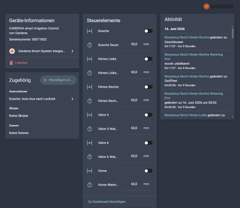

:shower: Teil 2: Die smarte Gartendusche
:wrench: Ausgangsproblem & Hintergrund
Meine Gartendusche ist Teil meiner Gardena Gartenbewässerung. Die gesamte Bewässerungsanlage wird über die Gardena Integration in Home Assistant eingebunden – damit lassen sich alle Ventile der Anlage direkt aus HA heraus steuern.
Die Gartendusche hat dabei ein eigenes dediziertes Ventil in der Bewässerungsanlage, das unabhängig von den anderen Bewässerungskreisen angesteuert werden kann. In Home Assistant erscheint es als valve.morpheus_reich_valve_4 bzw. Dusche nach Umbenennung.
:camera_with_flash: Screenshot der Gardena Integration in Home Assistant
Das Problem: Wer kennt das nicht – man dreht die Dusche auf, geht kurz ins Haus und vergisst sie oder man nutzt die Dusche nur kurz und es liegt die ganze Zeit der Wasserdruck an. Gerade bei einer Gartendusche, die über ein steuerbares Ventil läuft, ist eine automatische Abschaltung ein Muss.
Außerdem liefert das Ventil intern die Zustände „open" und „closed" – für ein deutschsprachiges Dashboard möchte ich lieber „Ein" und „Aus" sehen.
:bullseye: Ziele
  • :stopwatch: Dusche schaltet sich nach konfigurierbarer Zeit automatisch ab (Standard: 60 Minuten)
  • :1234: Laufzeit per Eingabefeld einstellbar (5–180 Minuten) – kein Schieberegler
  • :counterclockwise_arrows_button: Öffnet man die Dusche erneut während der Timer läuft, startet der Countdown von vorne
  • :label: Dashboard-Button zeigt „Ein" / „Aus" statt der internen Zustände „open" / „closed"

:desktop_computer: Die Dashboard-Button
Die Button folgt dem gleichen Design wie die Jacuzzi-Buttons: grüner Hintergrund wenn die Dusche läuft, dunkler Hintergrund wenn sie geschlossen ist. Der interne Zustand „open" / „closed" wird per state_display-Template in „Ein" / „Aus" übersetzt. Und dann noch der Button über den die Laufzeit eingestellt werden kann.
Screenshot des Dusche-Buttons im Dashboard
:camera_with_flash: Screenshot des Dusche-Buttons im Dashboard – sowie der Laufzeit
