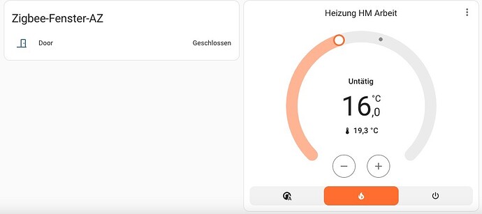

Auf dem Homescreen habe ich mir zur Übersicht den Fenstersensor und das Heizungsventil angezeigt.
Die Umschaltung bei den Heizzeiten funktioniert.
Aber Wenn ich das Fenster öffne, bleibt die Temperatur so wie sie war.
Ich sehe aber, dass der Sensor sofort “offen” anzeigt.
Aber an der Heizungseinstellung ändert sich nichts. Ich stehe auf dem Schlauch.
Ich habe auch zwischen Fenster auf und zu ne ganze Weile gewartet. Aber die Heizung dreht nicht runter.
