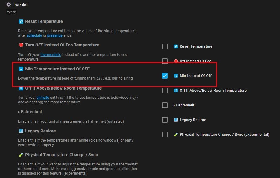

  • Zum Schluss unter “Tweaks” die Einstellung “Min Temperature Instead Of OFF” aktivieren (s. Bild). Dies war die wichtige Funktion, die ich mir ursprünglich für Better Thermostat gewünscht bzw. gesucht habe! Darüber bei “Action Call Delay” habe alles auf 0 gestellt (ist vlt. nicht notwendig).
Das ganze benennen und speichern. Und dann sollte es sofort funktionieren. Die Warnung von “Spook” (falls man es hat) kann man ignorieren. Man kann den “Heat Mode” auf der Better Thermostat Kachel ausgrauen, das Fenster öffnen und schließen und dann sollte das Flammensymbol sofort wieder an gehen, so wie es sein soll!
